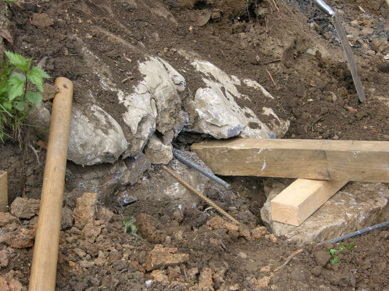

Angefangen haben wir 2011 mit den Aushubarbeiten für unser HBO-Projekt.
Recht schnell stießen wir auf unser erstes Problem, massiver Kalkfelsen versperrten uns den Zugang ins Erdreich.
Wir beseitigten alles loses Gestein und konnten darauf die Grundmauern errichten.

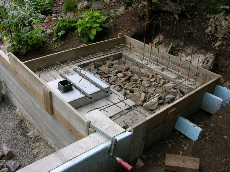

- Es geht voran.
- 4.jpg (99.47 KiB) 21140 mal betrachtet

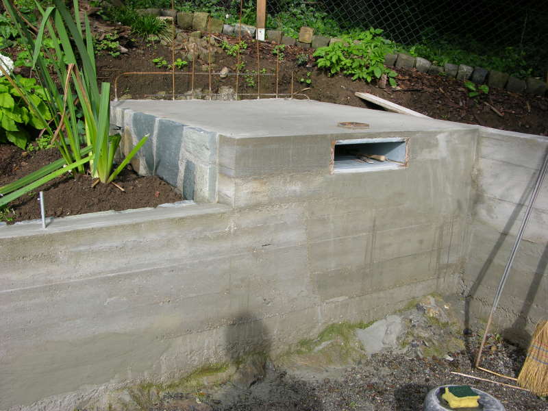

- Aschekasten eingesetzt und fertig zum Vergiessen.
- 5.jpg (88.04 KiB) 21140 mal betrachtet

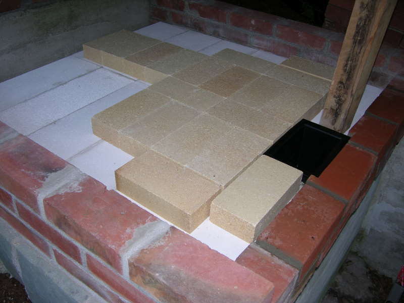

Also, dieses Jahr wurde die Aktion fortgesetzt.
Mittlerweile sind viele Sachen beschafft und auch schöne Westfalenklinker fanden den Weg zu uns.
Die ersten Reihen sing gemauert, Revisonsklappe im Kamin verbaut und die Grundabschirmung mit Porenbeton ausgebaut.
Vorab habe ich aber noch den Ascheschacht vergrößert denn der Alte war definitv zu klein.
Sobald der Schamottmörtel da ist und die Zeit es zulässt, werden die ersten Steine des Gewölbes gemauert.
Darin plane ich eine etwa 30mm starke Schicht Quarzsand, auf der die Backfläche schwimmend verlegt wird.
Als Schamottmörtel wurde mir Monolith E empfohlen, ist das Okay?

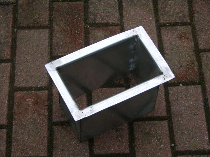

- War einiges an Arbeit aber der zu kleine Ascheschacht ist draussen.
- o4.jpg (49.28 KiB) 21131 mal betrachtet
- Die Bauteile des neuen Ascheschachtes.
- o5.jpg (60.77 KiB) 21131 mal betrachtet
- Fertig geschweisst.
- o6.jpg (65.28 KiB) 21131 mal betrachtet
- Die Schamottsteine liegen nur zur Planung aus, die endgültige Lage muß ich noch herausfinden.
- o7.jpg (51.78 KiB) 21131 mal betrachtet

Auf den Quarzsand kannst du verzichten wenn:Gartensummse hat geschrieben:... Darin plane ich eine etwa 30mm starke Schicht Quarzsand, auf der die Backfläche schwimmend verlegt wird....
- die Oberfläche der Isolierschicht planeben ist
- die Schamottesteine /-platten des Backbodens absolut maßhaltig sind.
Alternativ könnte man die Schamottesteine in einer Ausgleichsschicht aus Schamottemörtel (mit 10er Zahn aufkämmen) auf der Isolierschicht verlegen.

Vielen Dank Steini, da bin ich aber beruhigt.
Irgendwas muß noch unter den Schamott, ich muß etwa 3cm an Höhe gewinnen und im Netz fand ich den Tipp mit dem Quarzsand.
Er soll die Hitze etwas vom Porenbeton und Unebenheiten heraus nehmen.

Na gut, wenn du 3 cm zum Ausgleich benötigst, dann nimm den Sand. Bei 3 cm kann es auch trockener Rheinsand 0/3 mm sein.Gartensummse hat geschrieben:Vielen Dank Steini, da bin ich aber beruhigt.
lG Clarissa
Wenn du noch mehr Wärmespeicher benötigst, kannst du die Steine auch in eine Lehmschicht betten.
