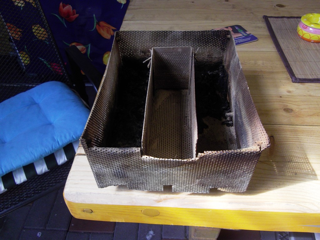

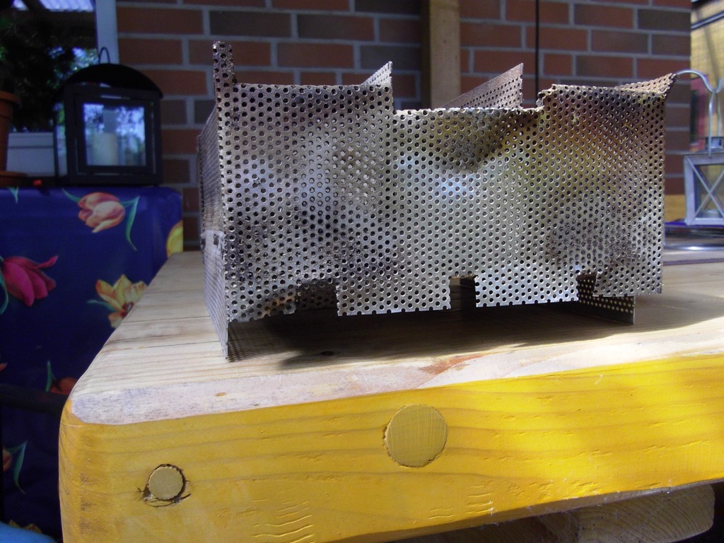

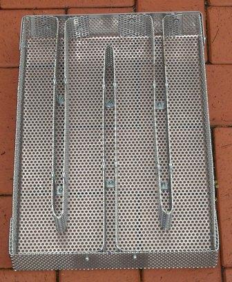

Kann man(n) sich selber basteln aus<br />alu oder edelstahl lochblech.
Mein selbstgebauter sparbrand.
