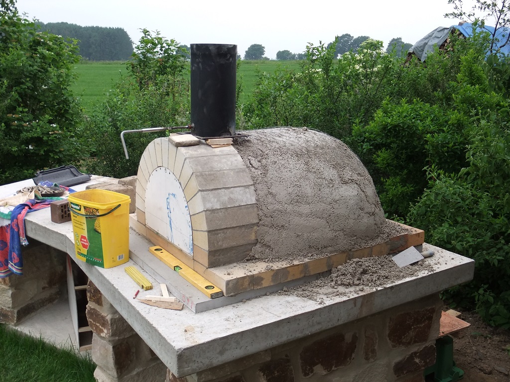

so schaut das bei mir aus
Aber gut - denken wir nicht weiter über die "Fehler" nach ... wie beheben?
Edelstahlrohr - okay - einwandig? - doppelwandig?
Habe das Stahlrohr natürlich fest einbetoniert - das würde ich auch nicht tauschen wollen, sondern das Edelstahlteil auf das andere draufstecken... kennt sich wer damit aus?
Oder rostet das Edelstahlrohr nach ner Zeit dann auch wenn es auf nem bißchen rostigem Stahlrohr steckt?
Mir geht es ja hauptsächlich ums Aussehen oberhalb des Daches ....
