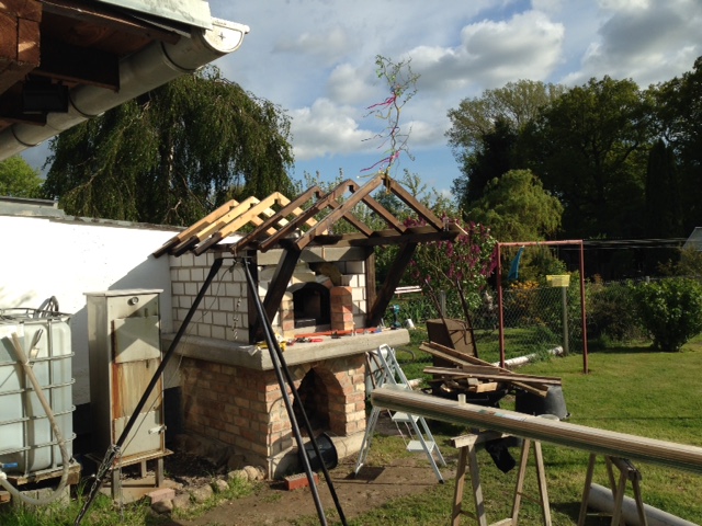

So IHR lieben :sbof:
hier mal der Status Quo.......
Korpus größtenteils fertig gemauert Bogen vorne u Giebel kommt diese Woche
Türzarge ist montiert
Ofen ist isoliert
Dachstuhl steht......, aber seht selbst
Beste Grüße
Gerd
PS : Nein, mein Ofen steht nicht schief und ein First kommt noch rein :pfeifend:
Sturz für Kamin, selbst geschält u betoniert
Fußpfette 1
Fußpfette 1
Fusspfette 2
Fusspfette 2

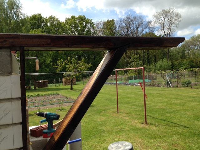

Dachstuhl 1
Dachstuhl 1
Dachstuhl 2
Dachstuhl 2
Richtfest 1
Richtfest 1
Richtfest 2
Richtfest 2
