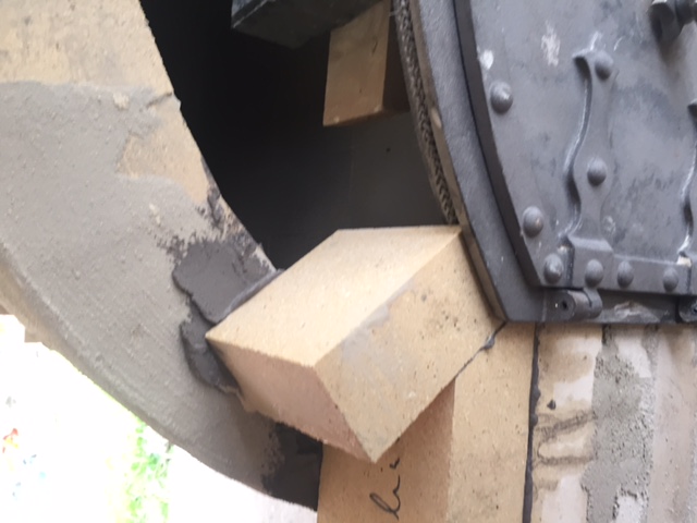

Ist aus Eurer Sicht etwas gegen diese Kontruktion der Rauchrohrklappe einzuwenden? Könnten die Spannungen des Stahls auf das Plewa-Rohr zu groß werden?
- image.jpeg (134.33 KiB) 8276 mal betrachtet
- image.jpeg (113.04 KiB) 8276 mal betrachtet
