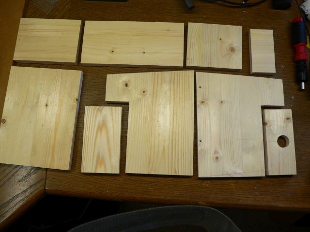

Hier nun mein weiteres Projekt.......15 Nistkästen für Frau Meise und Co.
Das sind die Einzelteile eines Nistkastens. Die Einzelteile bestehen aus 2 cm dickem Holz. ( Rauhspund)
Die Rauspundabfälle habe ich mit wasserfestem Leim geklebt. Zugeschnitten habe ich das Holz zum größten Teil in einer Tischlerei und in meiner Hobbywerkstatt.
Außen ist das Holz glatt und wird später noch mit lösungfreier Farbe gestrichen. Innen bleibt das Holz " sägerau " damit die kleinen Piepmatzen halt bekommen wenn sie das Nest verlassen möchten.
