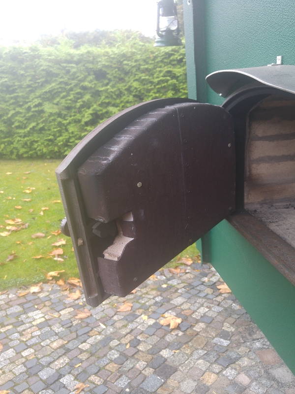

So, ich habe das Projekt umgesetzt, und muss sagen das ist eine feine Sache.
Der Ofen brennt besser an, und auch besser durch, es qualmt weniger. Trotzdem bleiben hintenim Ofen ein ein paar Bereiche auf die ich aufpassen muss -> aber man lernt das.
Die Tür habe ich jetzt aufgedoppelt, sie ist spürbar kälter und der Ofen hält besser Temperatur. Luft würde da auch keine mehr durchkommen.

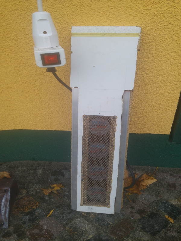

- Luft in den Ofen Leiter
- k-20171001_102746.jpg (405.78 KiB) 8641 mal betrachtet

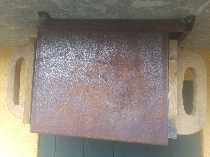

- Aschekasten, ist sonst in der Schiene
- k-20171001_102620.jpg (442.85 KiB) 8641 mal betrachtet

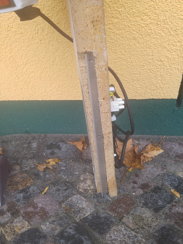

- Schiene 1
- k-20171001_102640.jpg (315.45 KiB) 8641 mal betrachtet
- Schiene 2
- k-20171001_102631.jpg (335.5 KiB) 8641 mal betrachtet
- an den Schienen wird das Teil eingehangen
- k-20171001_102613.jpg (457.73 KiB) 8641 mal betrachtet
- PC-Lüfter 2 - das Gitter MUSS sein, fällt immer mal Kohle runter
- k-20171001_102606.jpg (406.31 KiB) 8641 mal betrachtet

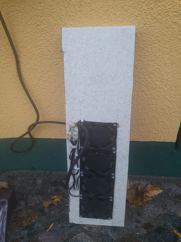

- PC Lüfter 1
- k-20171001_102549.jpg (416.75 KiB) 8641 mal betrachtet
- Aufgedoppelte Tür
- k-20171001_095851.jpg (379.69 KiB) 8641 mal betrachtet
