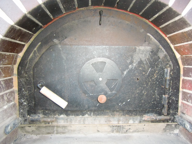

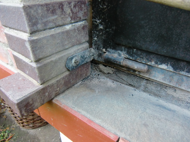

So, hier ein paar Fotos zum besseren Verständnis. Unten ist die Tür mit dem Zierbogen mittels einer Lasche verschraubt und oben ist sie von innen mit einem Flacheisen (3,5mm) welches an der Innenkante des Bogens im Backraum abgekantet ist festgeklemmt (Rasterprinzip). Zwischen der Tür und dem Backraumbogen ist Ofendichtschnur welche man aller paar Jahre vielleicht mal wechseln muss.
