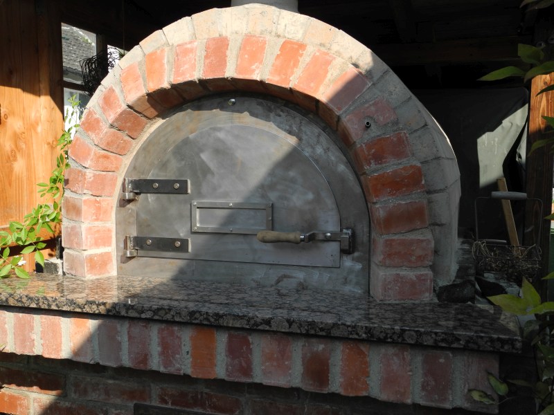

Hallo zusammen,
in diesem Jahr möchte ich nun mal endlich meinen Backofen fertig gestalten.
Hierzu fehlt mir noch die Außendämmung und die Außenschicht.
Geplant von mir für Dämmung ist Steinwolle und für Außen dann eine Schicht aus Lehm (ca.8cm).
Meine Frage hierzu:
Wie kann ich am besten die Steinwolle an den Schamottsteinen befestigen :frage:
Und wie könnte ich die Außenschicht auf der Steinwolle anbringen?
Für Ratschläge von euch wäre ich sehr dankbar, da ich mir doch hier sehr unsicher bin, was denn nun wohl am besten wäre :gut:

In edlichen Videos hab ich gesehen das die meisten die Steinwolle mit Kaninchendraht befestigen da hält dann auch gleich der Lehm dran.

Hallo Rene,
ja, das hatte ich auch gesehen bzw. gelesen.
Ich weiß nur nicht recht, ob der Draht an den Schamottsteinen befestigt werden muss :frage:
Vielleicht kann mir da der eine oder andre noch einen Tip dazu geben. :gut:

Haß du mal gemessen wie heiß dein Ofen aussen an den Schamottsteine wird wenn du voll aufheizt ?
Die Harze in der Steinwolle verflüchtigen nämlich bei ca.150°C und dann hast du da nur noch einen Klumpen.
Es gibt aber extra Steinwolle die das aushält und die hat glaube ich den Draht an einer Seite gleich dran.
Wenn du willst kucke ich morgen mal in meiner Garage nach, liegt da schon 2 Jahre und wartet drauf Dad sie verarbeitet wird, dann kann ich dir auch sagen wie sie heißt.

Das ist die richtige Steinwolle und sie hat wie du siehst gleich den Draht auf einer Seite eingearbeitet.
Gruß Micha

Zum Beispiel hier oder beim Baustoffhändler
Die geht bis 640°C
