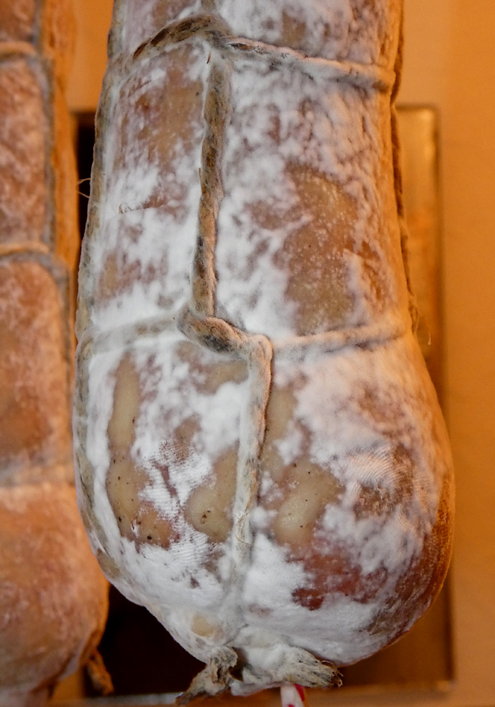

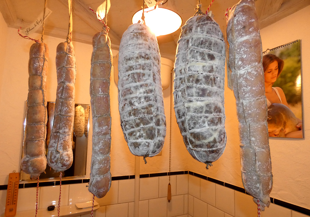

Neues aus der Reifekammer
Zwischenstand nach gut 2 Wochen:
Schimmel macht sich breit und es duftet herrlich.
Gewichtsabnahme Coppa 8% und Salami bis 15%.
Bin mir nicht sicher ob ich den Schimmel mal grob abbürsten soll.
Hat da jemand Erfahrung?
Und Siggi: die Dame im Hintergrund hat's nicht so mit Würsten. Die steht eher auf Fisch.
Frank

Re: Luftgetrocknete Salami und Coppa
Beitrag von Frank »
Sieht tipptopp aus. Ich habe den Schimmel immer mit einem Tuch und etwas Gin abgerieben weil ich es irgendwo hier gelesen habe. Andere behaupten wieder das es überhaupt nicht bedenklich wäre.

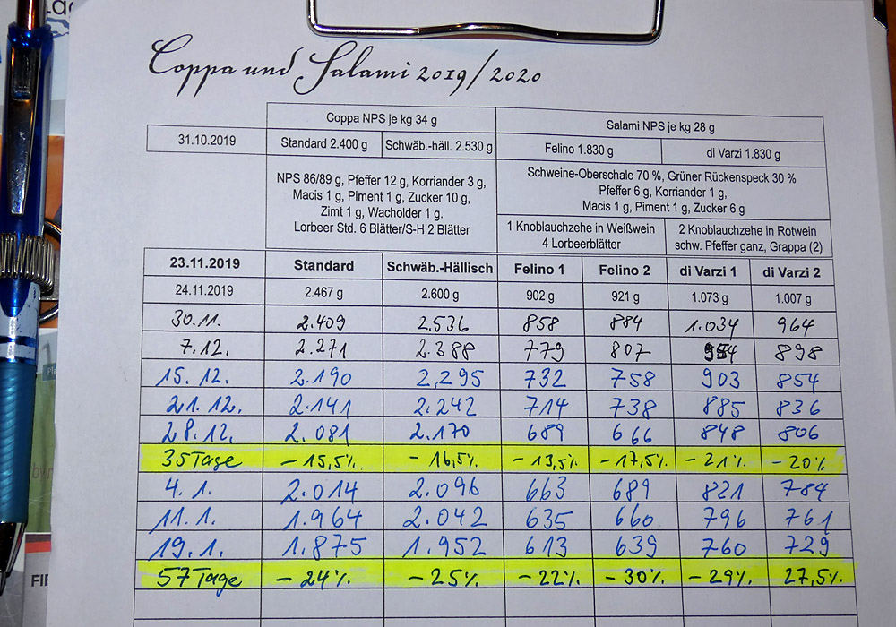

Habe heute wieder kontrolliert und gewogen.
Langsam kribbelt es in den Fingern um anzuschneiden.
Werde aber die 60 Tage Reifezeit für die Salami strikt einhalten.
Die Salami haben im Schnitt 24% an Gewicht verloren,
bei den Coppe sind es rund 18%

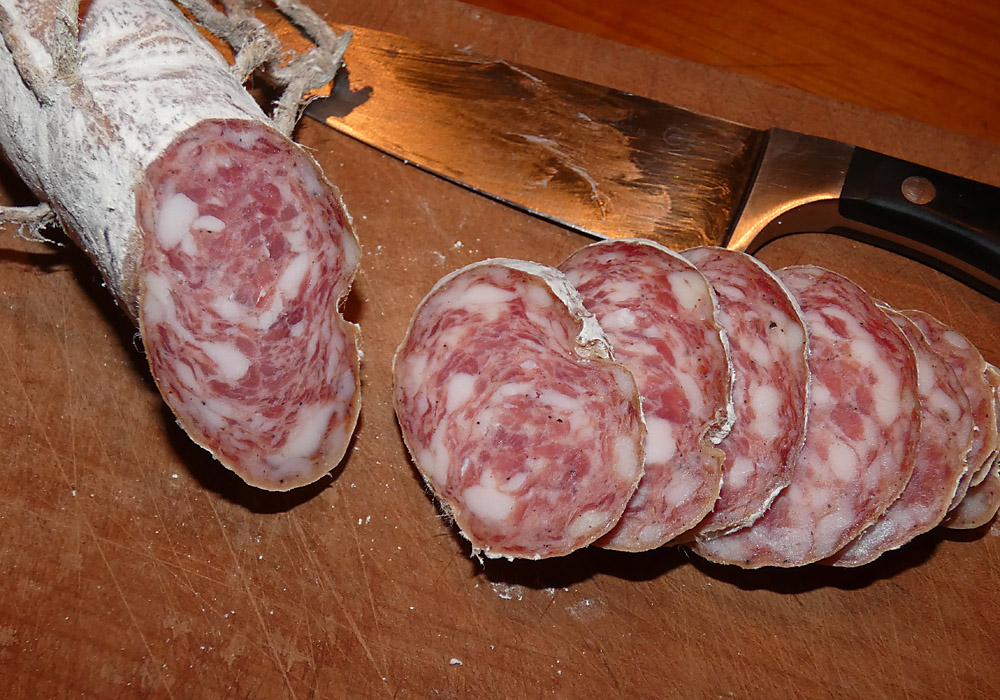

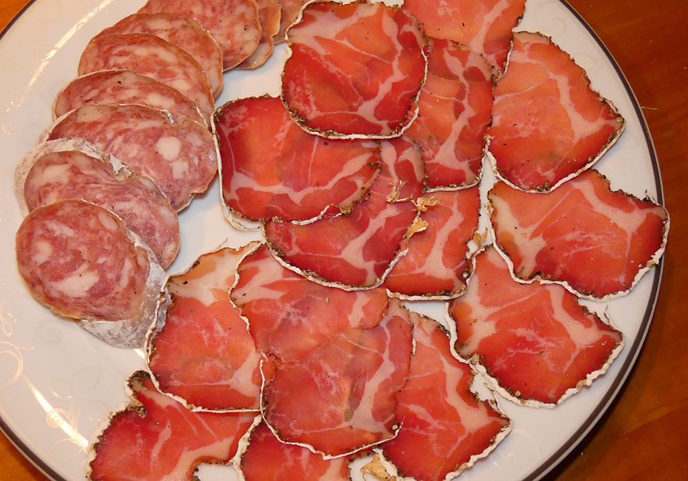

Heute hängen Coppe und Salami den 57.ten Tag. Habe wie jedes Wochenende wieder gewogen.
Dank des kühlen und trockenen Wetters ging das Gewicht nochmal deutlich runter.
Die Salami sind gut fest geworden. Die Coppa aus Schwäbisch-Hällischem Fleisch ist auch recht fest.
Da konnte ich mich nicht mehr zurückhalten und griff zum Messer.
Mit dem Ergebnis bin ich für den ersten Versuch sehr zufrieden.
Gewürze sind etwas zurückhaltend.
Coppa ist ausgezeichnet, schön durchgerötet und duftet herrlich.

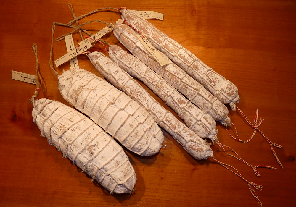

Weil das letztes Jahr so gut gelaufen ist gibt's eine neue Runde.
Ein Freund hat sich beteiligt, deshalb ist es etwas mehr geworden.
Coppa lag 3 1/2 Wochen im Pöckelsalz. Donnerstag zusammen mit den Salami in die Därme gepackt und am Samstag nach dem Abtrocknen mit der Schimmelkultur geimpft.
Jetzt beginnt das lange Warten.
