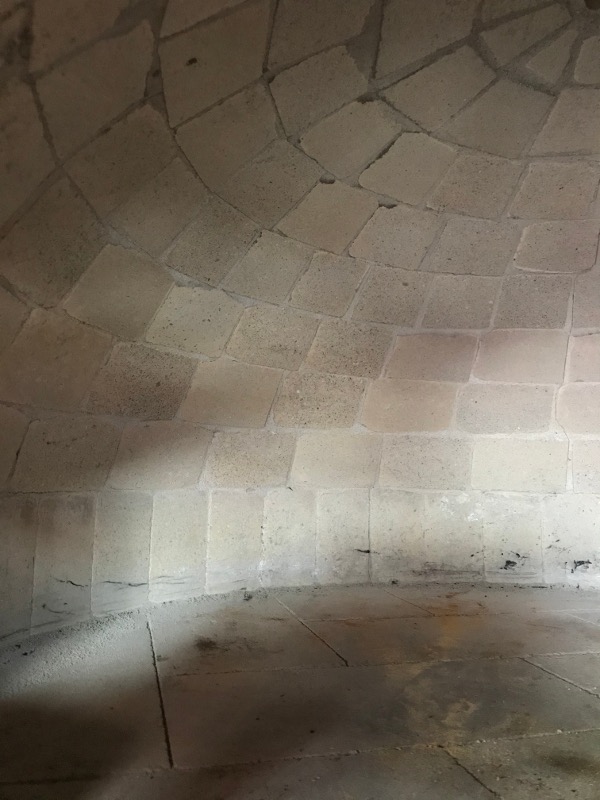

jetzt, nach mittlerweile mehr als eineinhalb Jahren aktiver Nutzung, wie auch in Hinblick auf das andernorts immer wieder heiß diskutierten Themas "Risse im Ofen" möchte ich heute aktuelle Momentaufnahmen quasi als Rundumblick aus dem Innenleben meines Ofens zeigen.
Hier zunächst der höchste Teil der Kuppel wo man einerseits das Tauchrohr für das Einsteckthermometer wie auch einen der Temperaturfühler für elektrische Temperaturmessung erkennen kann. Wie das Bild zeigt, haben sich entgegen meiner Befürchtung am Übergang von Metall zu Stein keine nennenswerten Risse gebildet.
Hier der linke Teil des Backraumes,
der hintere Bereich,
und zuletzt die rechte Seite mit einem direkt vom Backboden nach oben verlaufenden Haarriss.
Zusammenfassend kann ich feststellen, daß sich lediglich wenige Haarrisse direkt während der ersten Aufheizphasen gebildet haben und daß es eine spannende Zeit war stets begleitet vom Gedanken wie sich die Harrrisse wohl weiter entwickeln werden. Mittlerweile kann ich sagen, daß sich diese im weiteren Verlauf der Nutzung nicht erkennbar vergrößert haben.
Liegt Rätsels Lösung betreffend der geringen Rissbildung und dem scheinbar stabilen Zustand an der besonders langen Trockenphase meines Ofens oder an den formschlüssigen Schaumglasplatten zwischen Kuppel und Gebäudewand oder vielleicht weil ich keinen Sand unterm Boden verwendet habe? Ganz ehrlich - ich kann's nicht sagen.
Was ich sicher weiß: Wenn ich nochmal bauen würde - genau so nochmal!!!

Dieser Riss ist ein Baufehler....... und hätte vermieden werden können.Backes hat geschrieben:
Ulrich
Nicht im Versatz gemauert, 4 Fugen senkrecht übereinander.

Hallo Siggi,
da hast Du aber mal ganz genau hingeschaut
Ich habe das so auch festgestellt als etwa die Hälfte gemauert war und es gibt auch eine Erklärung dafür. Letztendlich ergibt sich dieser Sachverhalt bei gleichbleibendem Steinformat und nach oben hin immer enger werdendem Kreisradius. In der Hinsicht verhält es sich bei einem Tunnelofen etwas einfacher.
Aber wie dem auch sei, es verändert sich im Laufe der Nutzung nicht und das ist für mich das Wichtigste.
