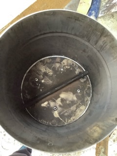

habe gerade meine Ofenrohrklappe abgedichtet.
Vielleicht ist das noch ne Möglichkeit für jemanden.
- Dichtscheibe aus Keramikgewebe, 155mm, ca. 5€
- Edelstahlronde 150mmx2mm, 5,55€
- 4mm Edelstahldichtnieten 10mm lang, 1,60€
Die Ronde war etwas zu gross. Habe ein 4mm Loch in die Mitte gebohrt, mit ner Schraube in
einen Akkuschrauber gespannt und gegenläufig mit Akkuflex aufs Mass gebracht.
Gruss
Ralf
