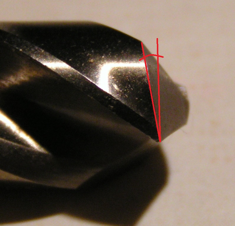

Novum64 hat geschrieben:Sorry, Jörg, aber der Freiwinkel ist nochmal was anderes.
Das ist der Winkel mit dem die Freifläche von der Hauptschneide nach hinten abfällt. Ohne den schneidet der Bohrer nicht.

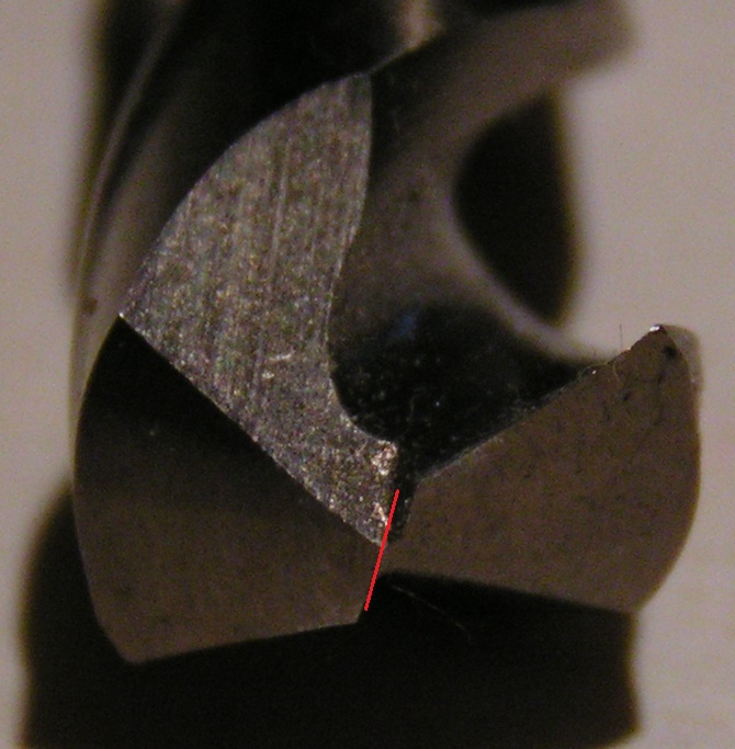

Das Ausspitzen dient, wie geschrieben, der Verkleinerung der Querschneide. Für weniger Reibung und leichteren Bohrfortschritt.
Und der Bohrer lässt sich leichter im Körner-Abdruck ansetzen.

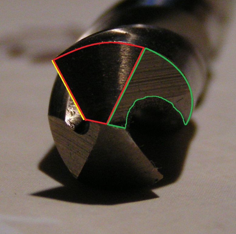

"Ausspitzen" funktioniert auch mit dem Gerät. Das nennt sich dort "Kreuzschliff".
Re: HSS-Spiralbohrer schärfen
Kreuzschliff, das sagt mir was. Dann schleift das Gerät Fasen und keinen Mantelschliff wie hier gezeigt.
Freiwinkel:
Querschneide vorher und nachher:
QS ohne Ausspitzung.jpg (130.48 KiB) 40917 mal betrachtet
QS mit Ausspitzung.jpg (130.04 KiB) 40917 mal betrachtet
Gelb: Hauptschneide
Rot: Freifläche mit dem Freiwinkel nach hinten
Grün: Fläche der Ausspitzung
