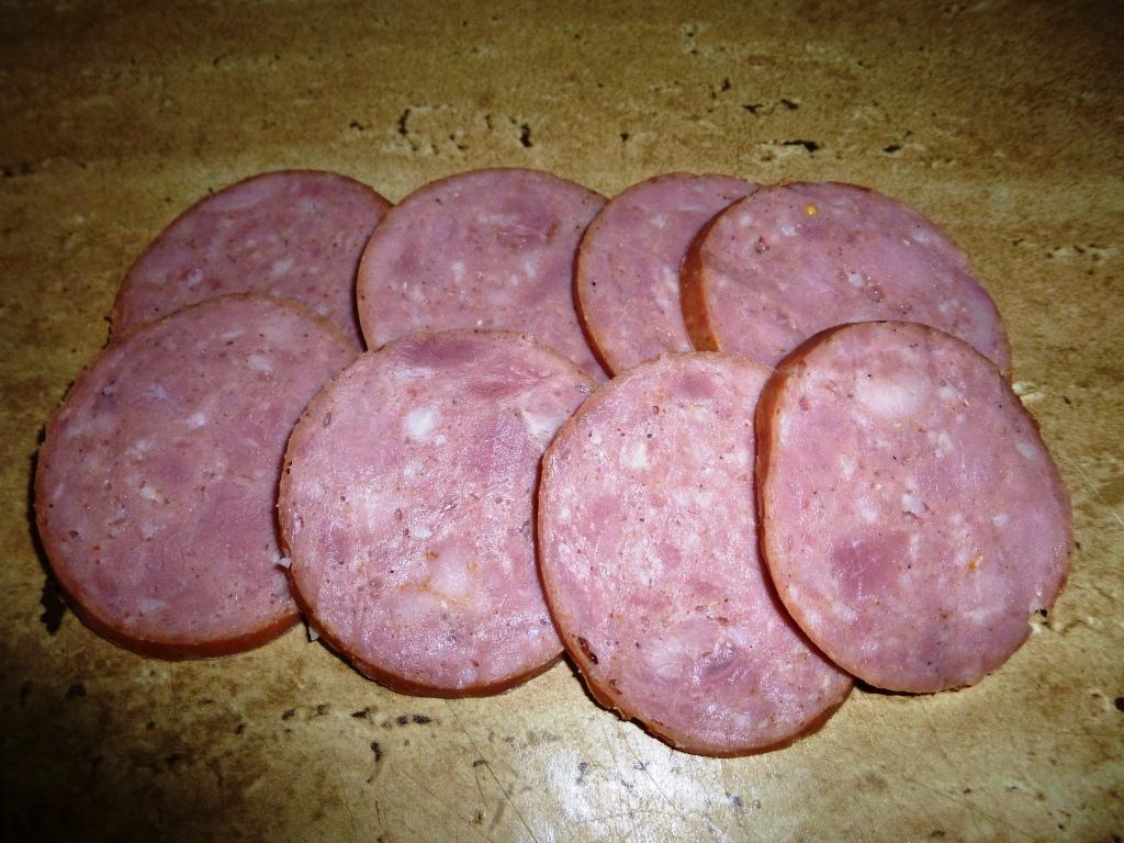

gestern bin ich dazu gekommen, meinen neuen Küchenkutter auszuprobieren.
Schinkenkrakauer sollten es werden.
Bei der Schinkenkrakauer wird relativ viel grobes Material mit wenig Grundbrät vermengt.
Ein ideales Rezept um den Kutter anzutesten.
Schinkenkrakauer
20 % Rindfleisch, mager
8 % eiskaltes Wasser
17 % Schweinebacke oder Bauch
55 % Schweinefleisch von der Keule
Gewürze per kg/ Masse
20 g NPS
3 g Kutterhilfsmittel
3 g Pfeffer
1 g Paprika
1 g Senfmehl
1 g Kümmel
1 g Macis
1 g Knoblauch

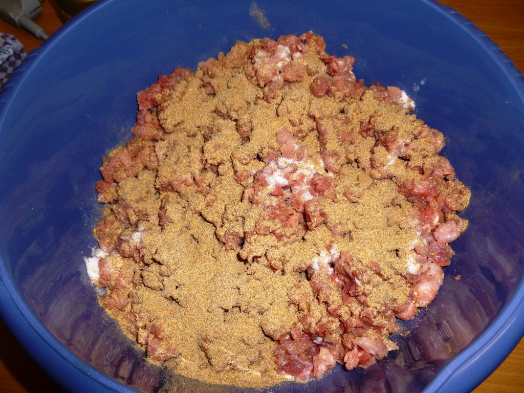

Das Schweinefleisch von der Keule in nussgroße Stücke schneiden , oder durch die 13er Scheibe wolfen.
Die Schweinebacke durch die 3er Scheibe lassen und mit den Fleischwürfeln und dem anteiligen Salz und den Gewürzen bindig mengen.
Über Nacht im Kühlschrank durchpökeln lassen.

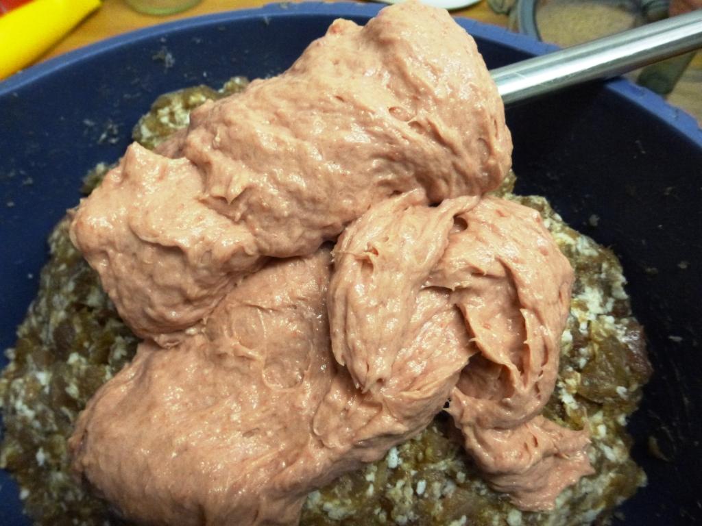

Am nächsten Morgen hatte der Küchenkutter seinen ersten Auftritt.

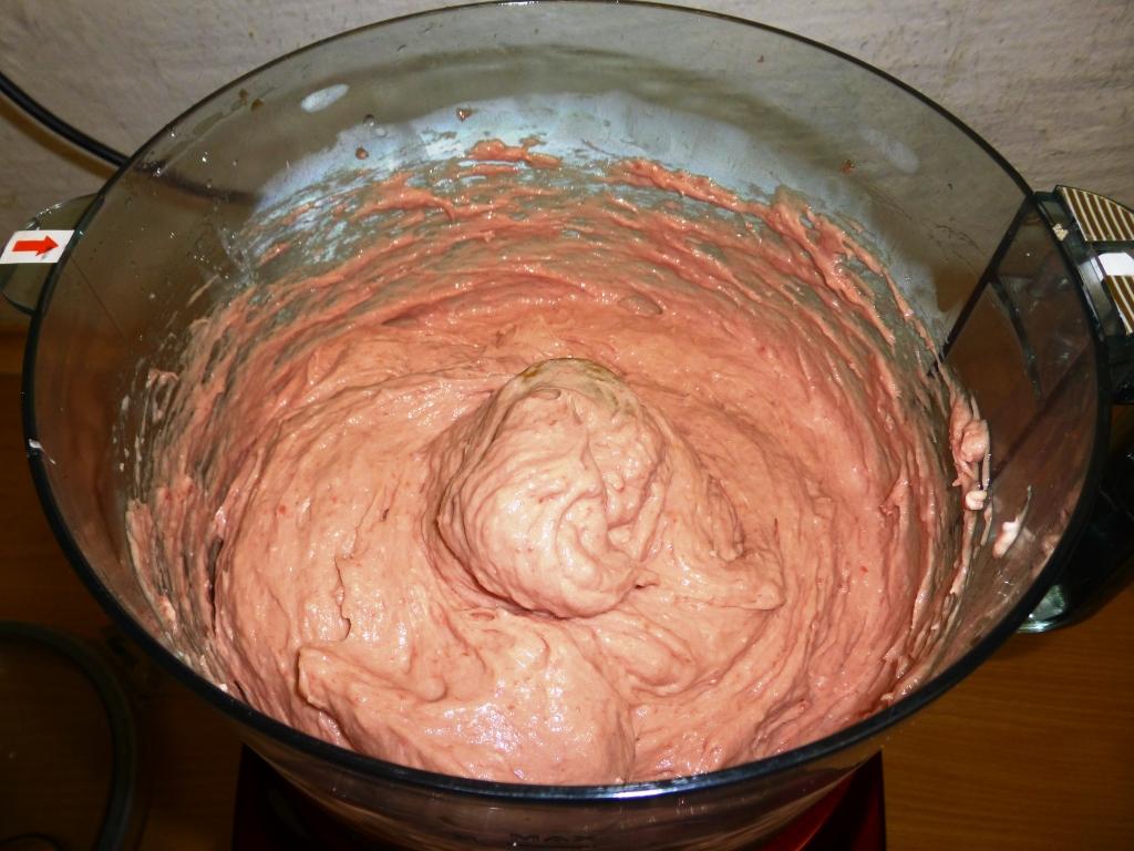

Das Rindfleisch wurde 3 mm gewolft und mit anteiligem Salz und Kutterhilfsmittel angekuttert und mit dem eiskalten Wasser zu feinem Brät verarbeitet.
Das ging mit dem Kutter blitzschnell und völlig problemlos.

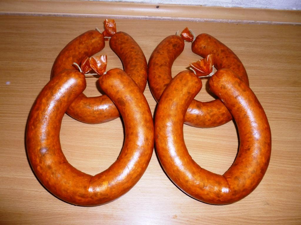

Nun wurde das Grobe mit dem feinen Material vermengt und in Kranzdärme abgefüllt.
4 kg Masse hatte ich hergestellt und so wurden es vier Ringe Krakauer.
Die Würste hatte ich eine Stunde bei 60 – 70°C heiß geräuchert und für 50 Minuten bei 75°C gebrüht.
Anschließend wurden sie für 15 Minuten in kaltem Wasser abgekühlt.

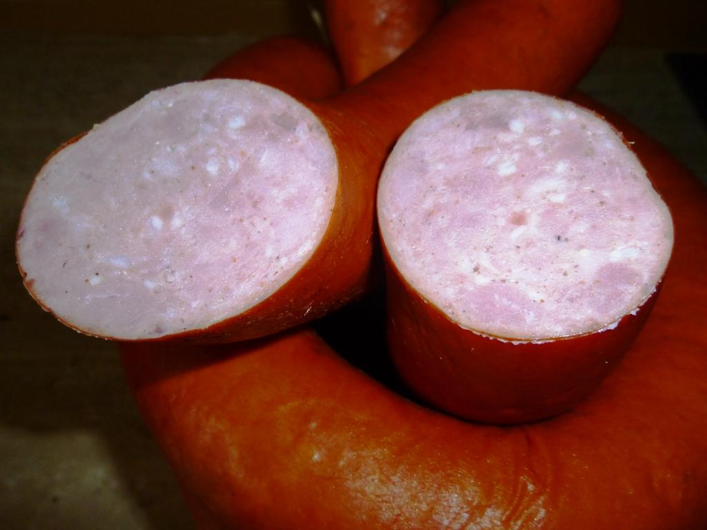

Anschnitt

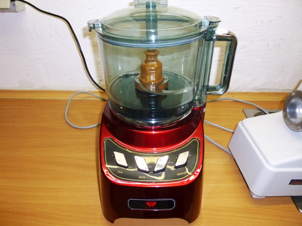

Mit der Leistung des Kutters bin ich sehr zufrieden.
Das will etwas heißen, denn ich hatte bereits mit mehreren Geräten dieser Art zu tun.
Die mir bekannten Geräte schafften es nicht, ein gleichmäßig feines Brät zu erzeugen.
Der Beeketal hat damit keinerlei Probleme
Er ist ideal um haushaltsübliche Mengen herzustellen.
Preis - Leistung ist topp, wie ich finde.
