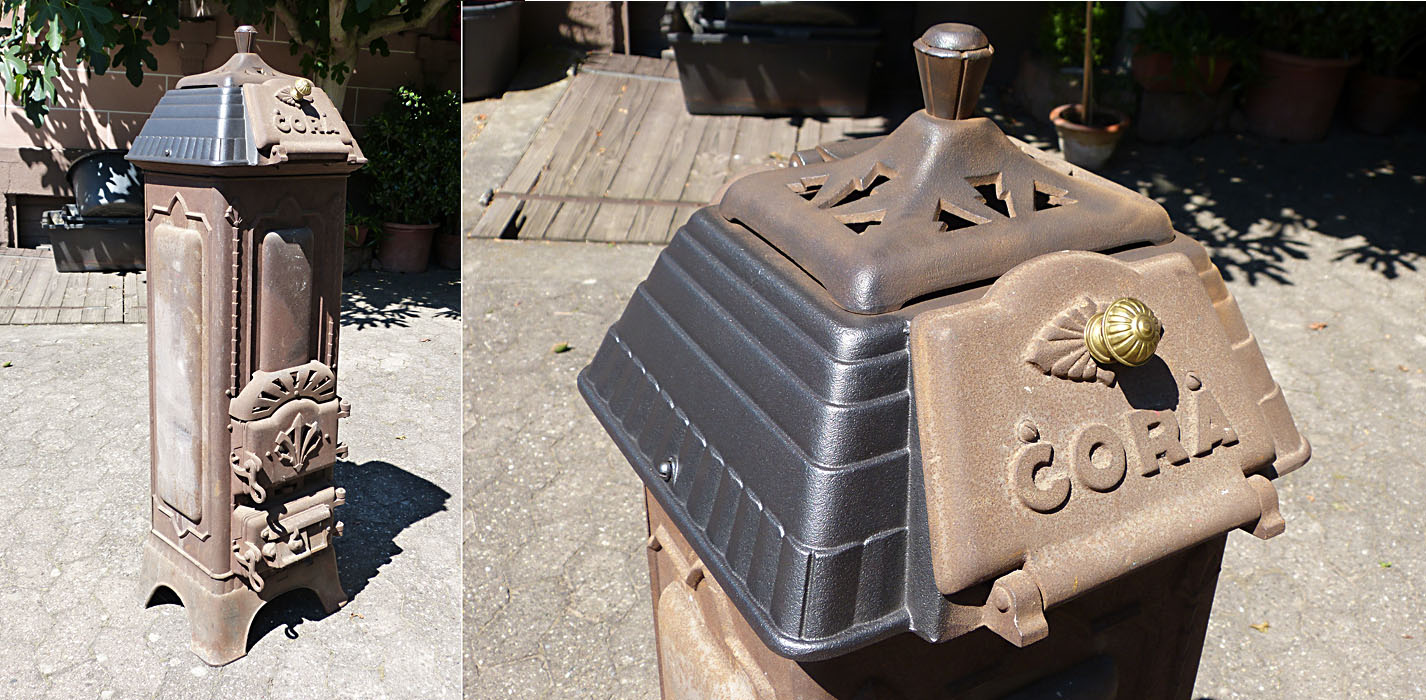

Meine Backstube/Partyraum möchte ich künftig auch im Winter nutzen.
Zum Backen war das bisher kein Problem aber für einen längeren Verbleib fehlt einfach eine Heizung.
Nun haben wir uns einen alten Kanonenofen besorgt den ich bis zum Winter Herrichten möchte.
Das geht ganz gut. Rost mit der Drahtbürste entfernen und den Guß dann mit Graphitpaste behandeln.
Wenn noch der unpassende Knauf ersetzt ist wird das ein Schmuckstück.

Re: Ofen restaurieren
Ja der Knauf paßt überhaupt nicht zu dem Schmuckstück.... Da hast du einen guten Geiff getan!

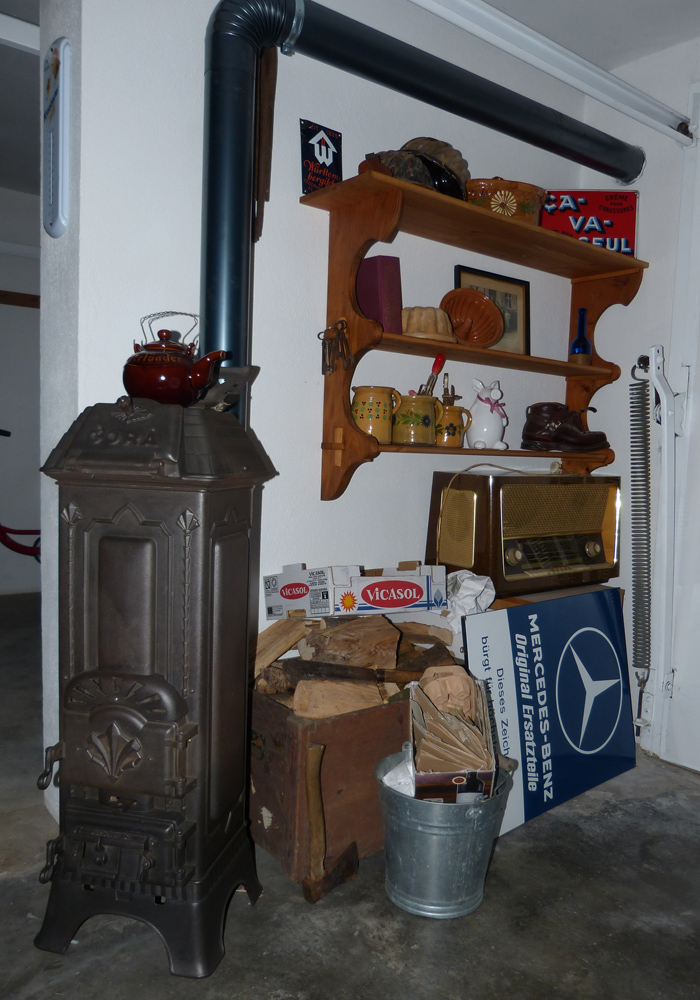

schau mal ich hab so einen ähnlichen
Ich hatte den mal bei mir angeschlossen, war aber von der Heizleistung enttäuscht und vom Holzverbrauch ebenso. Mach das Rohr schön lang dann heizt das zumindest noch mit. Aber optisch haben die Öfen was. Ich werd mein wohl irgendwann mal schick machen und irgendwo als Deko plazieren.
Viele Grüße
Jörn
Viele Grüße
Jörn
googlehupf
Hallo Jörn,
Zufälle gibt's!
Brauche den Ofen über den Winter vielleicht 2 mal.
Da kommt es nicht zu sehr auf die Heizleistung an.
Der Ofen steht in der Mitte des Raums. Ofenrohr wird knapp 3 m lang.
Wenn der Ofen steht mache ich nochmal Bilder.
Zufälle gibt's!

googlehupf
Hallo Benny,
der Ofen steht und war auch schon in Betrieb. Heizt enorm. Bin mir sicher, dass die Doppelgarage auch bei strengem Frost warm wird.
Ab sofort kann auch im Winter in größerer Runde gefeiert werden.
Habe den Ofen mit der Drahtbürste entrostet und dann mit "Putzi" behandelt.
Das ist eine Graphitpaste die üblicherweise für Elektrokochplatten verwendet wird.
Der Obere Teil des Ofens ist nicht ausgemauert. Ofentürchen, Platte und Rauchstutzen werden extrem heiß.
Dabei verdampft die Paste. Um Rost vorzubeigen muss dann wieder Paste aufgebracht werden.
hast Du gut hinbekommen...!
sieht klasse aus..!
sieht klasse aus..!
- Klaus
- Beiträge: 3273
- Wohnort: Ostfriesland
Diese alten Öfen haben was......klasse wie du ihn wieder hergerichtet hast!
- Ottis Eicher
- Beiträge: 1434
das sieht klasse aus! Tolle Umsetzung und klasse Backstube.
Farmer3s
der Ofen ist echt klasse geworden
und dann mit den beblüuten Rohren, das passt super!!!
Mit denn langen Rohren muss der auch heizen. Bei mir ging es, aus Platzmangel direkt in den Schornstein, da war die Heizleistung nicht so prall.
