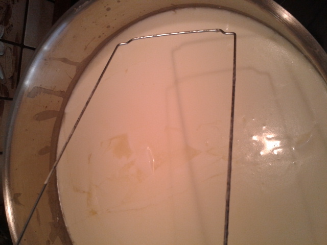

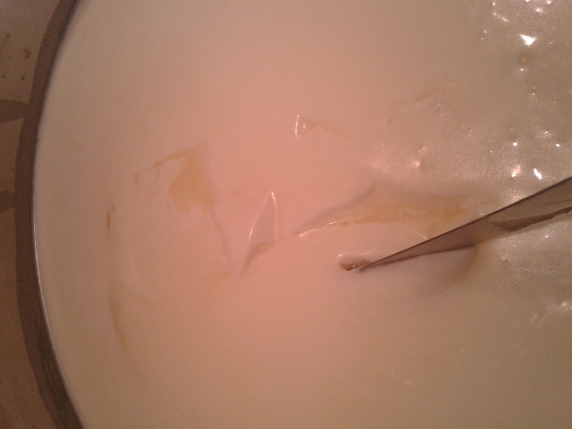

Nach 45 min. war es dann soweit. Die Gallerte ist schön fest,
2012-12-01 10.31.19.jpg (73.54 KiB) 16018 mal betrachtet
so, dass ich sie erst mit dem Draht waagerecht

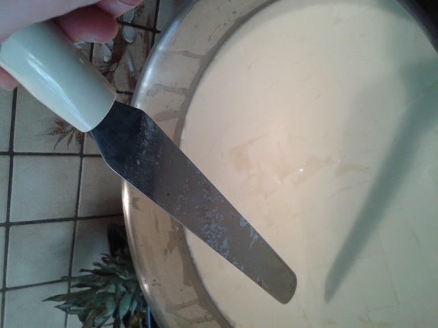

und dann mit der Kuchenpalette senkrecht in Würfelchen schneiden kann.
2012-12-01 10.32.59.jpg (92.29 KiB) 16018 mal betrachtet
Bis sie ungefähr so aussehen.

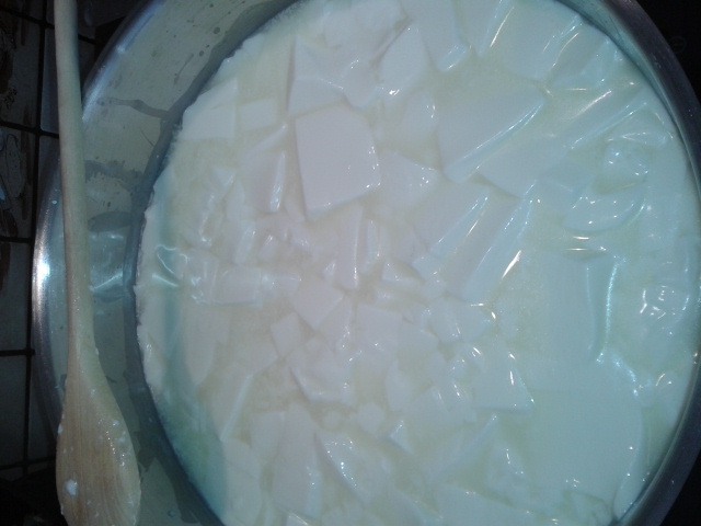

Die großen Würfel werden noch klein geschnitten. Jetzt beginnt das Nachkäsen. Mit einem Rührlöffel rühre ich die Masse vorsichtig um, damit die unteren Würfel nach oben kommen und ggfs. nachgeschnitten werden können. 5 min. Ruhe, dann nochmals rühren, 5 min. Ruhe, dann nochmals rühren.
Die Molke steht jetzt schön über dem Bruch

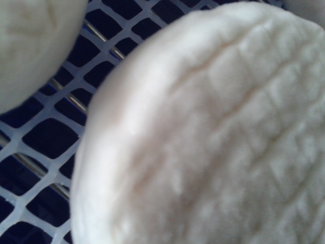

Hier mal der aktuelle Fortschritt.
Wie man sieht, haben sie schon schönen Schimmel angesetzt - wobei ich mit den Camemberts auf dem runden Gitter nicht ganz zufrieden bin.
2012-12-09 10.38.51.jpg (150.46 KiB) 15967 mal betrachtet
2012-12-09 10.39.10.jpg (88.98 KiB) 15967 mal betrachtet
2012-12-09 10.39.28.jpg (84.29 KiB) 15967 mal betrachtet
Hier - man sieht es - entwickelt sich der Schimmel noch nicht so toll.
2012-12-09 10.41.05.jpg (164.66 KiB) 15967 mal betrachtet
Aber gut, die hinken ja auch einen Tag nach. Wird vielleicht noch.
