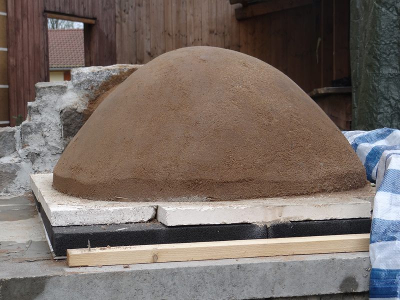

Passt die Form der Kuppel ?
Paar Bilder noch........

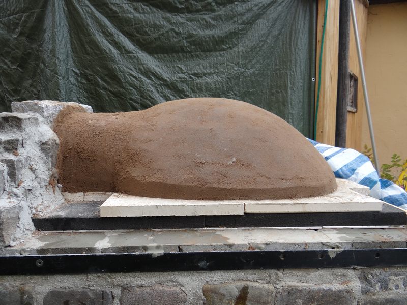

Von hinten
Von hinten
Negativform der Kuppel aus Sand

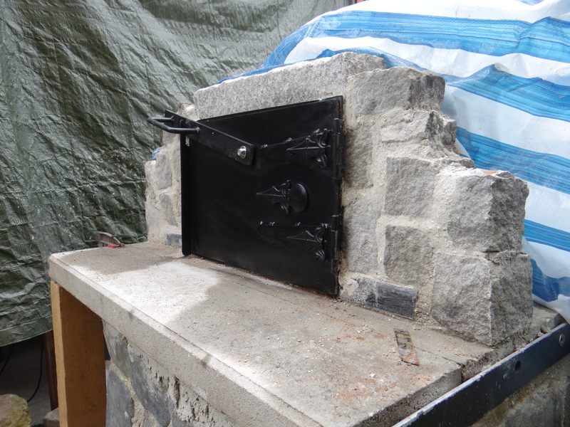

Ofentüre Marke Eigenbau

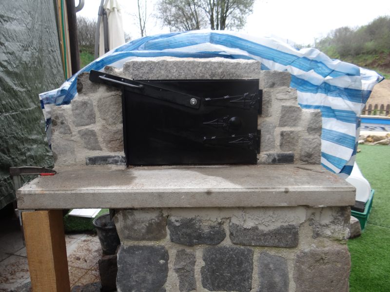

Frontansicht
Frontansicht
