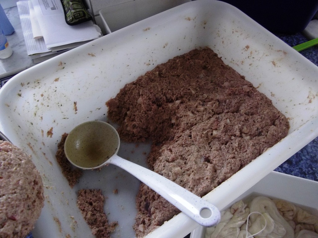

Die Hälfte von Schulter, Speck und Leber in kleine Würfel schneiden, 0,5x0,5cm.
Alles übrige zusammen mit der geschmorten Zwiebel durch den Fleischwolf,
5mm Scheibe Wolfen.
Das ganze nun mit etwas Fleischbrühe zusammenmischen, wiegen und die Gewürze passend dazu.
Gut durchmengen, abschmecken, eventuell nachwürzen!?
Kann ruhig etwas kräftiger gewürzt werden, da beim Brühen wieder Würze verloren geht!
Beim Salz aufpassen! Salzscharf ist nicht gut!

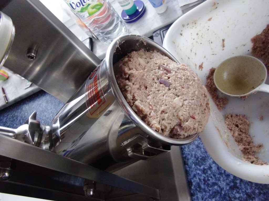

Nun kann in Schweine-Krausen-Darm, Kaliber 55/62 abgefüllt werden.
Ich habe heute noch Rinder-Mittel-Darm dazu genommen.

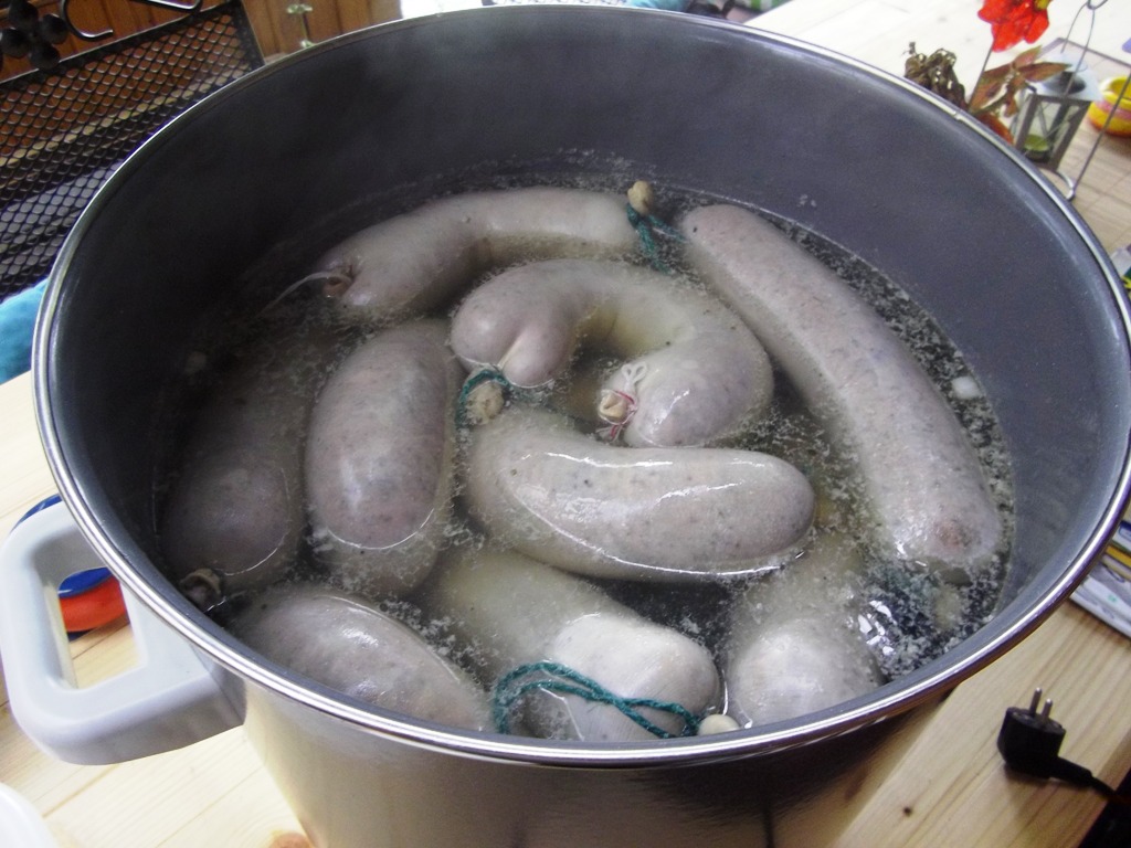

Nach dem Abfüllen wird die Wurst bei ca. 80°C , ca. 1h gebrüht.

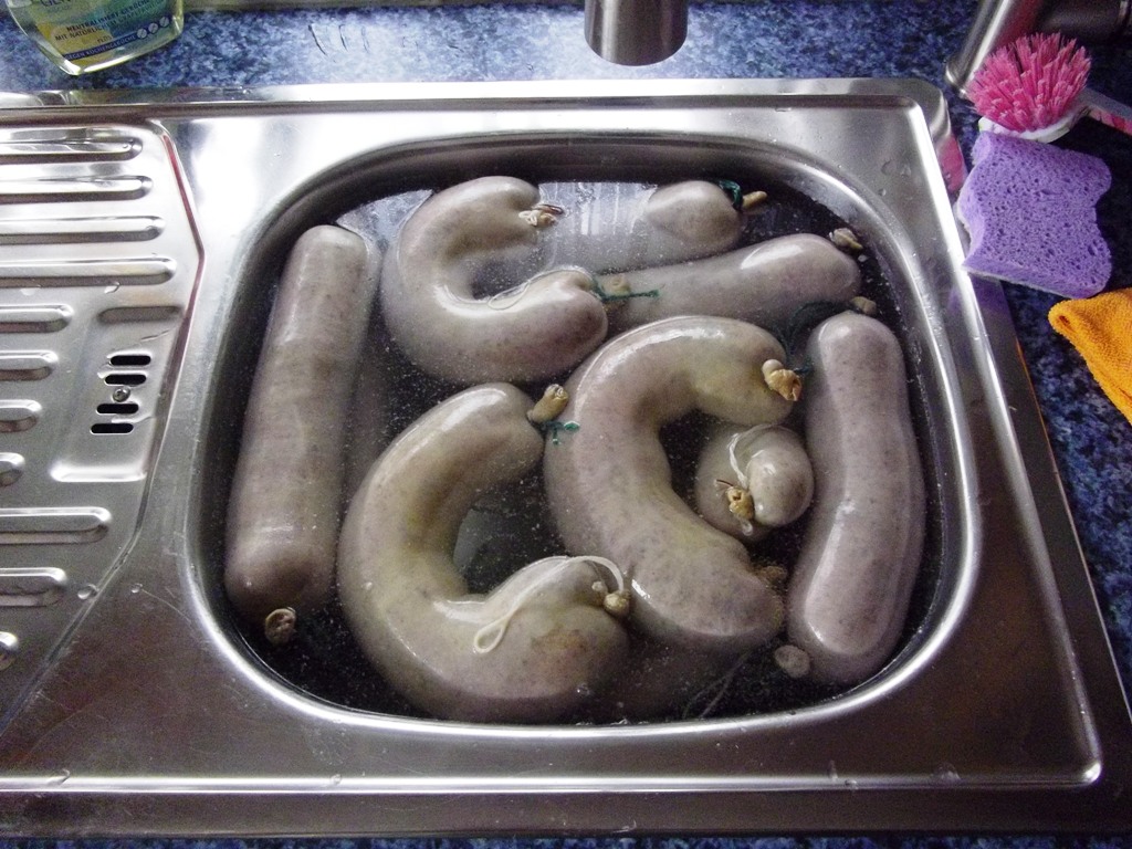

Nun wird sie im kalten Wasser etwas „abgeschreckt“.
Dabei wird auch anhaftendes Fett abgewaschen.
Danach, während dem weiteren abkühlen, die Wurst hin und wieder wenden, damit sich das Fett
nicht einseitig absetzt.

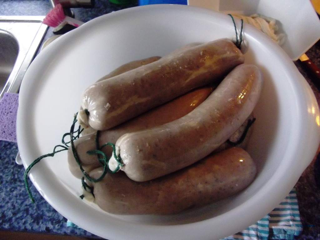

Wenn die Wurst abgekühlt ist und trocken(über Nacht), kann sie im Kaltrauch geräuchert werden.
6-8h sollten genügen.

Rest aus dem Füller.<br />Der kommt gleich in die Pfanne!
Auch beim Brühen muß die Wurst ab und an gedreht werden!
Morgen in der Früh wird die Wurst kaltgeräuchert.
Am Abend gibt es Anschnittbilder.

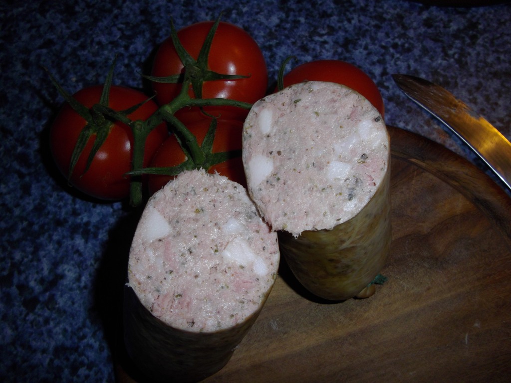

Nach dem Kalträuchern über ca. 8 Stunden gibt es jetzt
ein paar Anschnittbilder.
Der Geschmack ist gut, bin zufrieden. :hunger:
Die Farbe wird sich auch noch etwas verändern.
Dann sollte alles passen.
Werde aber noch einen Räuchergang machen. :durst: :undwech:
PS. Beim Speckschneiden muss ich mir mehr Mühe geben! :boing:

Jooo, beim Speckschneiden musst du dir wirklich etwas mehr Mühe geben. :mrgreen:
Ich habe gerade einen Rüffel von meiner Mausi bekommen, weil der Speck in der Blutwurst zu grob geschnitten ist. :mrgreen: :mrgreen:
Ansonsten sieht deine Leberwurst prima aus. Kein Fettabsatz, ein Zeichen das alles gut funktioniert hat.
