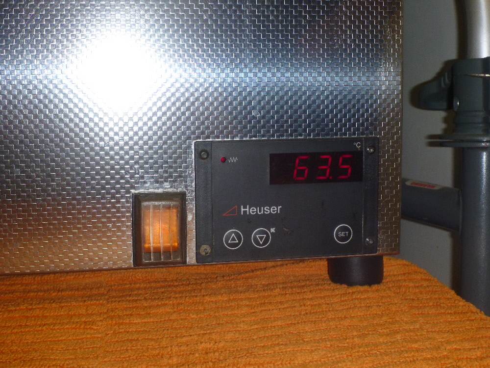

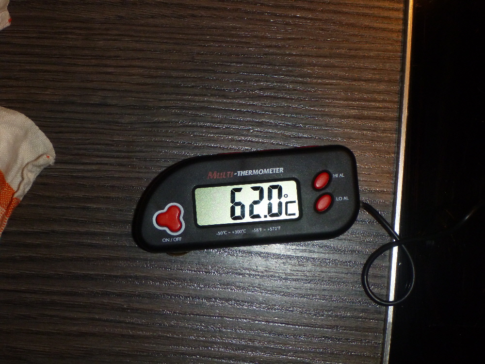

Danach die Rohmilch pasteurisiert,also auf ca 64° erhitz und eine halbe Stunde auf diese Temp gehalten.Wie ? Im Fangobad,alle Fangos raus den grossen Kessel rein,musste noch die Hälfte an Wasser ablassen und dann stand der grosse Kessel im Fangobad auf dem Boden ... :hihi: Wofür der sich aber auch alles eignet...

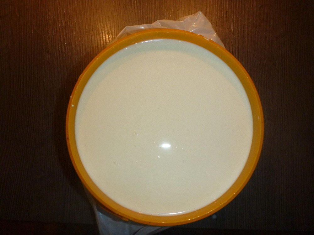

Die Rohmilch vom Bauern seine Kuh

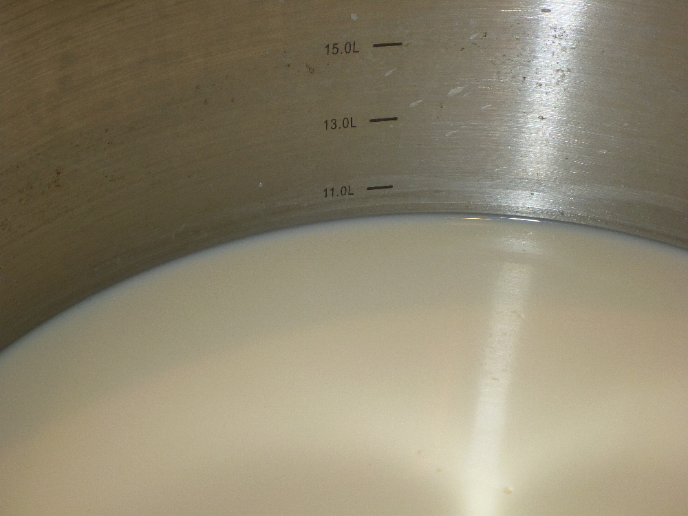

Genau zwischen 9 und 11 Liter,quasi 10 L
Pasteurisierungswärme nahezu erreicht

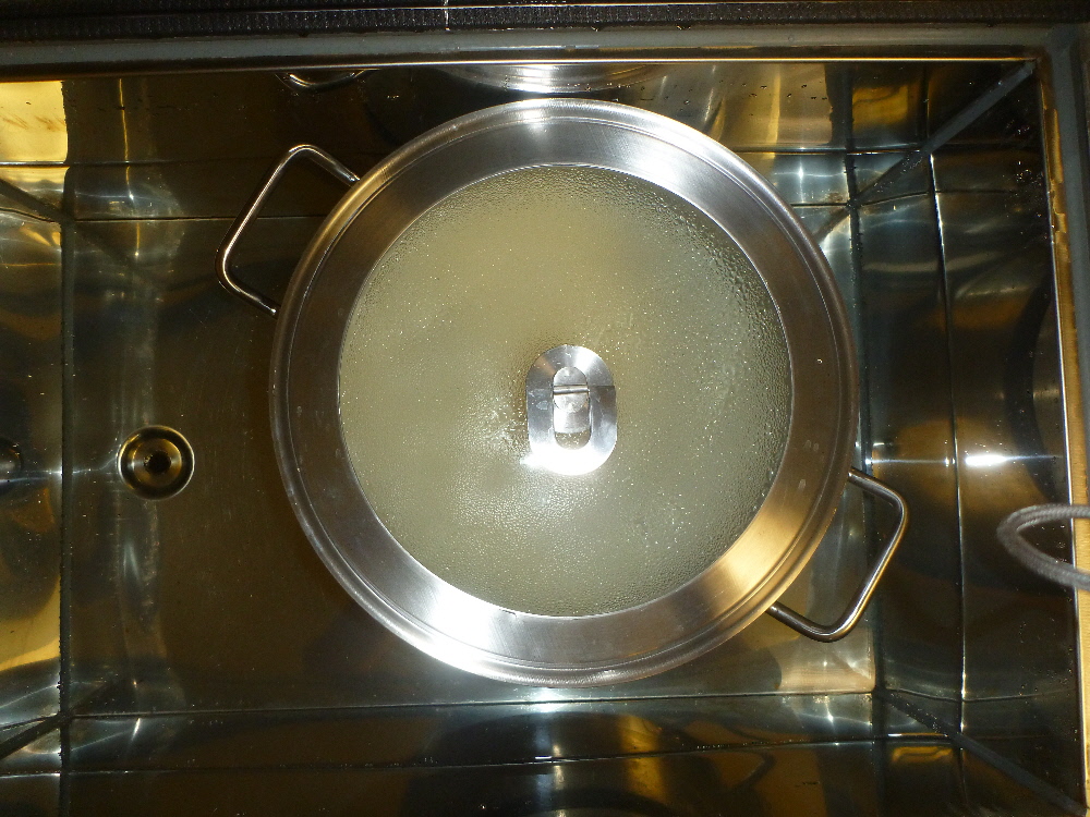

Das Warmhaltegerät...
Der Kessel im Selbigen

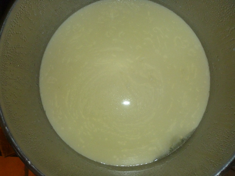

Heute morgen,kaum Molke oben drüber ?

Ist die Milch den dickgelegt?
Schneide doch einmal senkrecht kreuz und quer ein und warte was passiert.
Die Molke wird beim Abschöpfen austreten, wirst sehen.

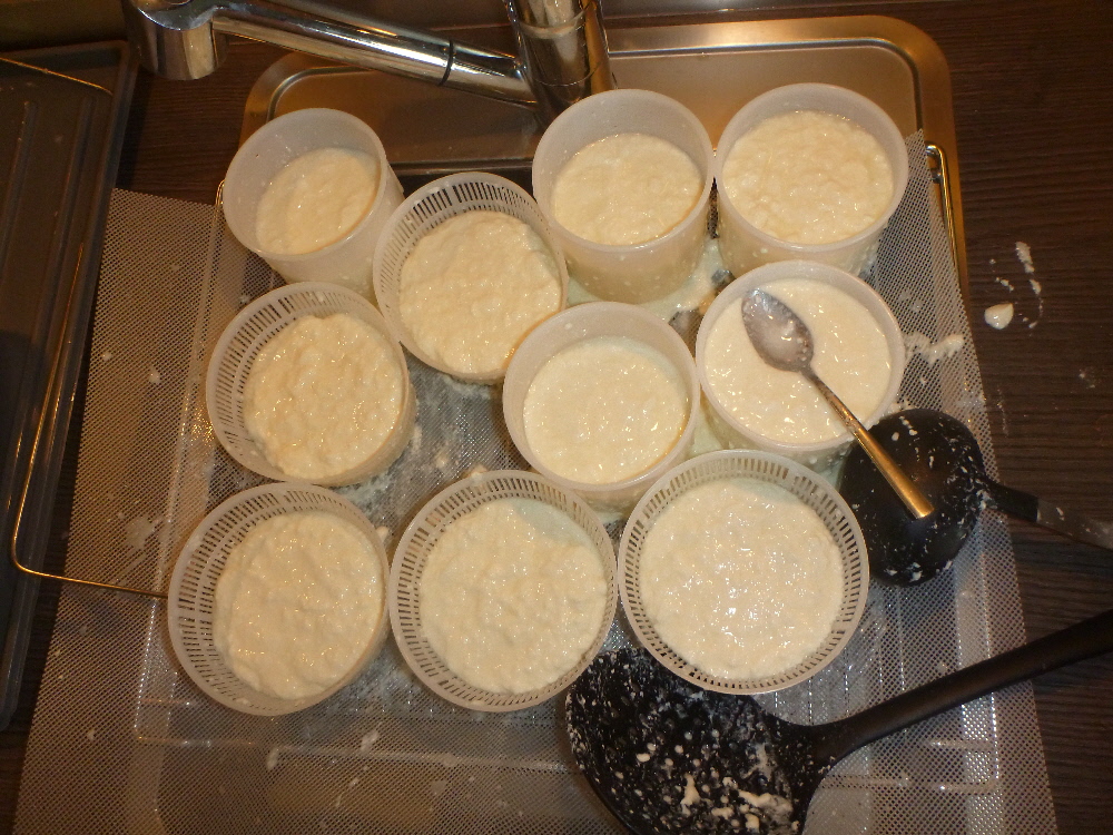

Dickete ist auf jeden Fall da.wenn ich mit nem Messer reinstecke ist das wie durch weiche Butter schneiden.Es sind nun ca 17 1/2Stunden vergangen. Ich warte nun noch bis ich die Brote eingeschossen habe, dann werde ich die Dickete in die Abtropfkörbchen füllen...

Also da sich kaum Molke abgesetzt :frage: Vielleicht klappt das mit der Milch nicht??? Vielleicht war die Milch beim Dicklegen zu warm, einige Male war ich über 26°???
Vielleicht zu viel Lab ,zu wenig ????? Tausend Faktoren laufen zur Zeit Kino mässig ab....Egal den Käse den ich raus hab : Alle Töpfchen voll,er schmeckt,auch richtig gut,besser jedenfalls als gekaufter...Habe ihn eben schon mal präventiv über frische Tagliatelle gegeben... :applaus: Mit bissken italienische Kräuter,Zwiebelchen,Knofi, Salz und PFeffer..mjam mjam...
Lasse ihn nun noch "trockener" werden,also abtropfen..und gut is...

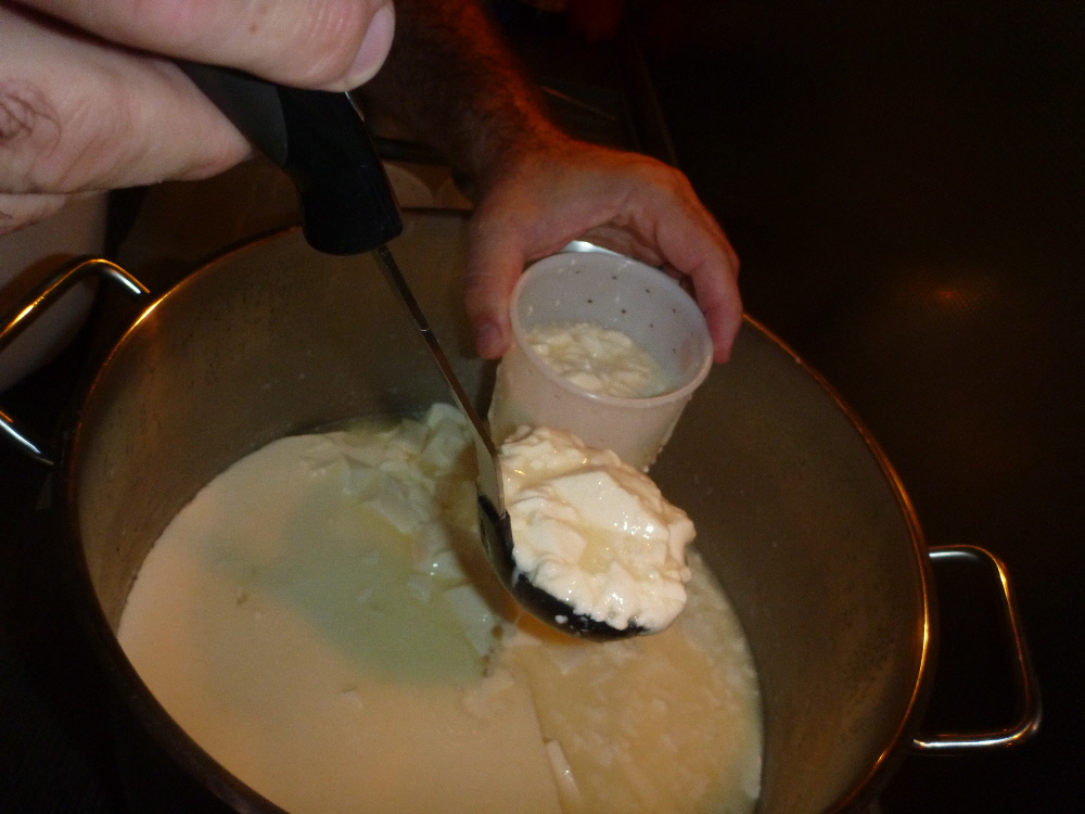

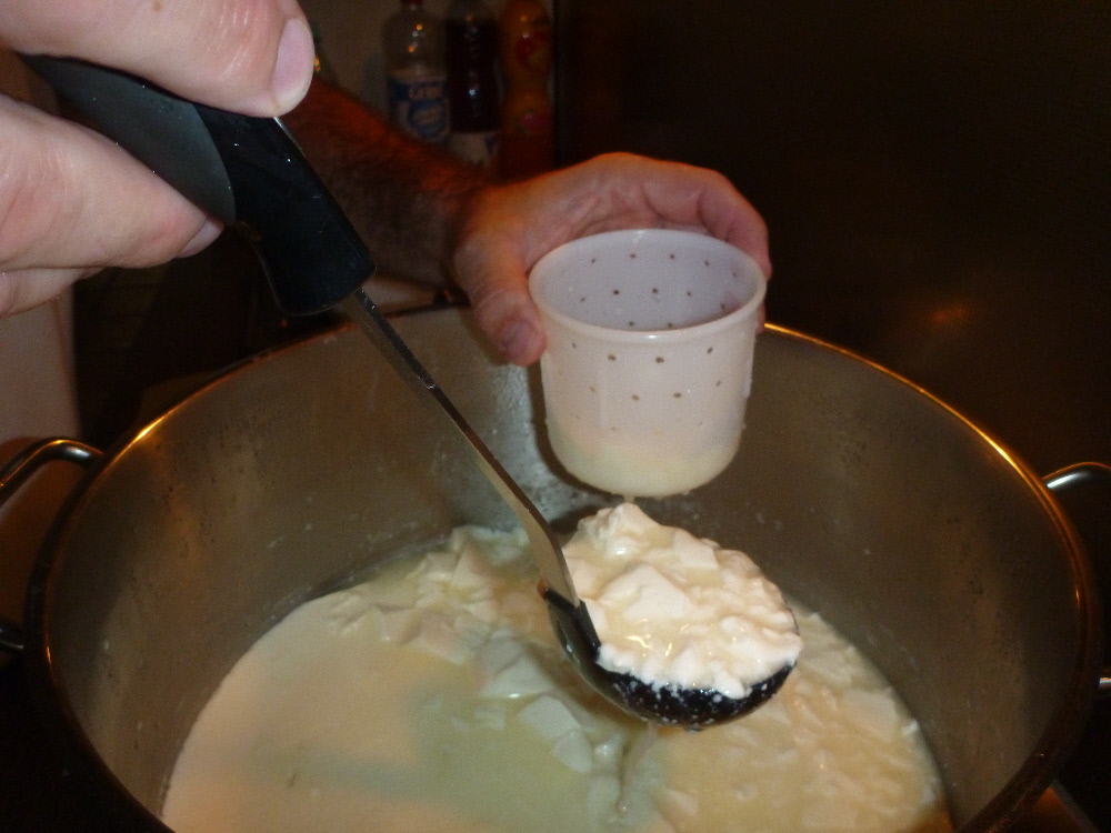

Kurz nach dem Schnieden,kaum Molke,keine Ahnung warum...

Fliegenbackjeck hat geschrieben:Also da sich kaum Molke abgesetzt :frage: ...
Kaum Molke? Die Bilder zeigen aber was Anderes.

also im grossen Topf war an Molke wirklich kaum was zu sehen, vielleicht zwei drei millimeter über der Dickete war Molke,mehr nicht. Auch als ich die Dickete gebrochen habe war kaum was von Molke zu sehen. Jetzt über der Spüle auf einem Gitter da tropft es wie doof .Ich glaube das die Molke sich in dem Topf wirklich nicht absetzen konnte,warum auch immer.Irgenwas lief nicht so wie es sollte.Die runden Töpfchen sind aber z.Zt wenigstens genau das was rauskommen soll.Käse,daraus tropft so gut wie nix.Die Ricottatöpfchen sind voll ok.Da tropf es so richtig.Schütte die runden Töpfchen nun in ein Küchensieb und lasse alles dort "trocknen"...Also laut dem Bild von Frau Leidinger steht über der Dickete ja locker 5 cm Molke... :frage:

Sooo die Töpfchen haben nun knapp 8 Stunden hinter sich, mit Abtropfen jetzt scheint es soweit von der Konsistenz her okydoky zu sein, wobei die Ricottatöpfchen den geraden Töpchen haushoch überlegen sind was das Abtropfverhalten angeht. Also mehr Ricottatöpfchen fürss nächste Mal.
