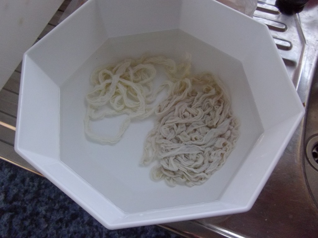

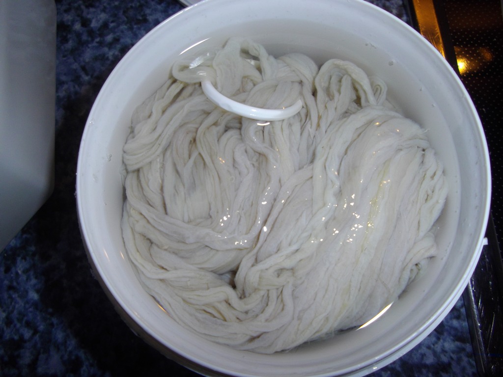

Schafs-Saitling, 26/28<br />ca. 90 Meter
ca. 90 Meter

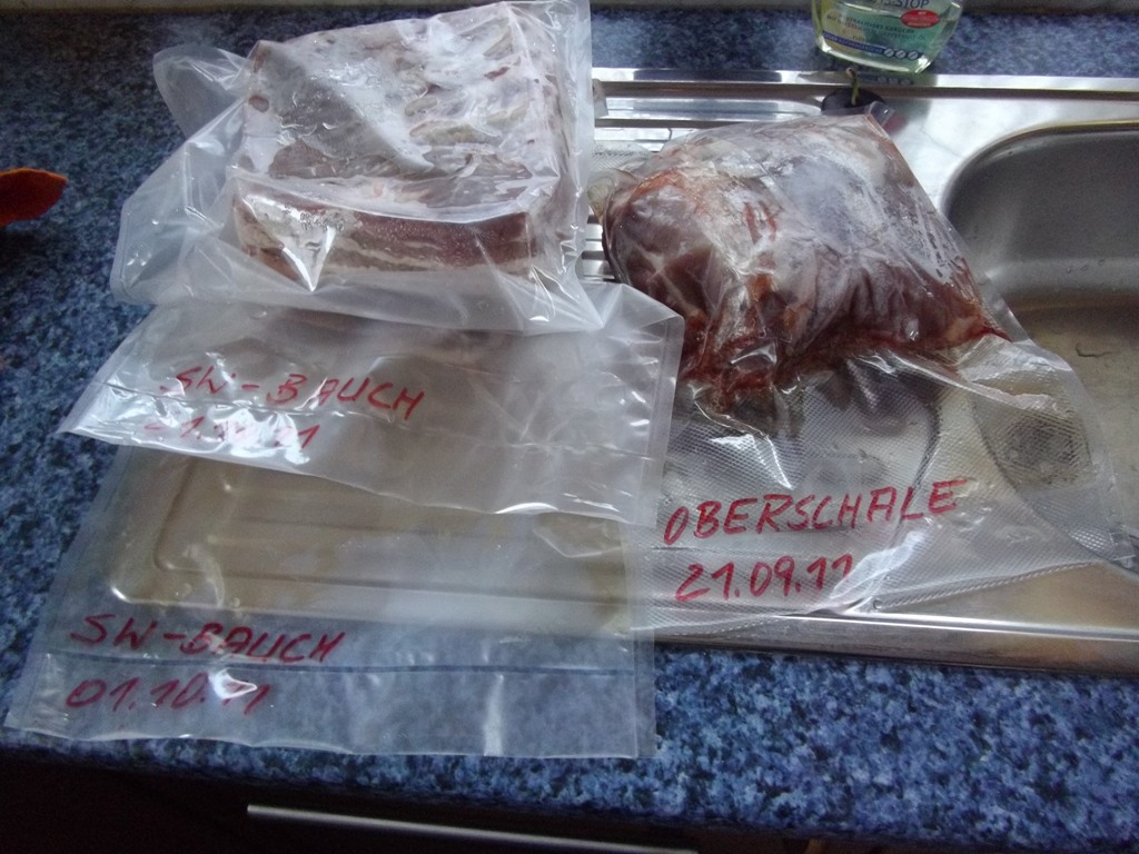

2 Stücke vom Schweinebauch und<br />1 Schweine- Oberschale

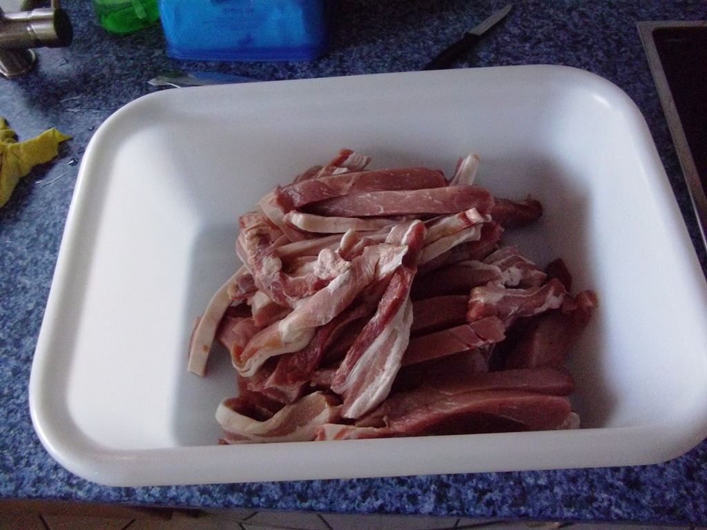

Fleischstreifen
Fleischstreifen

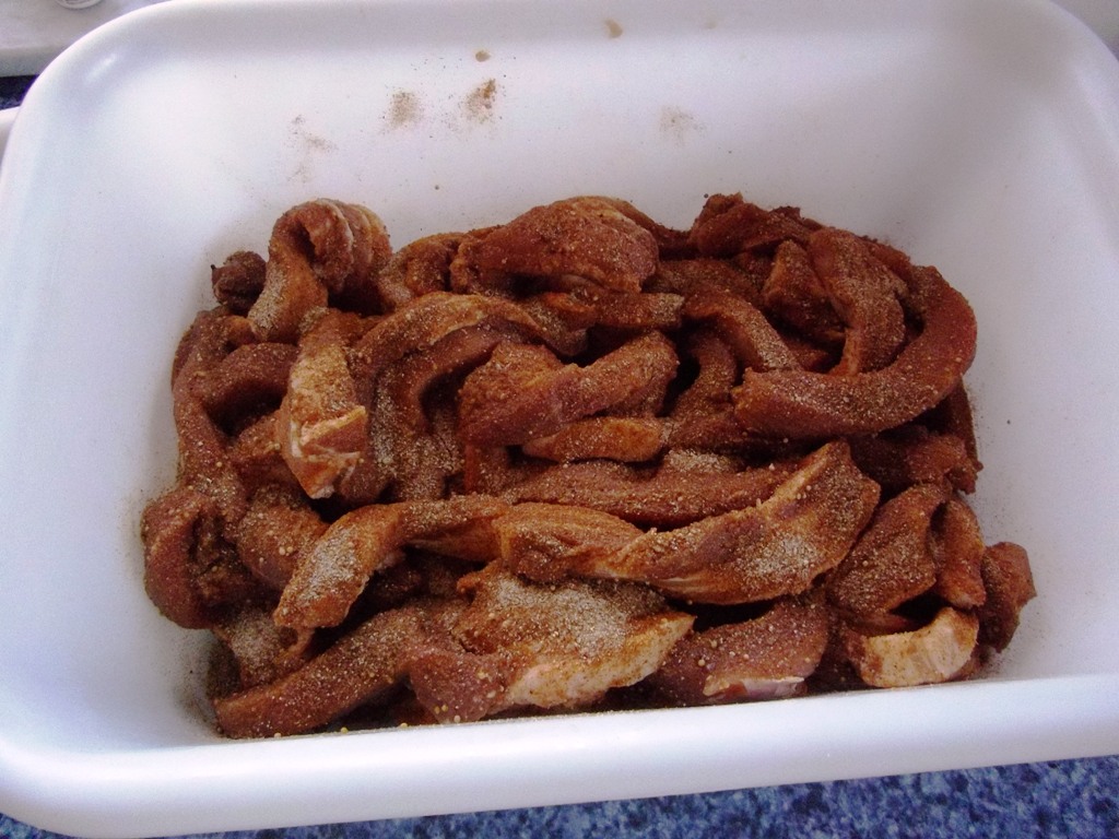

Das vorgewürzte Fleisch

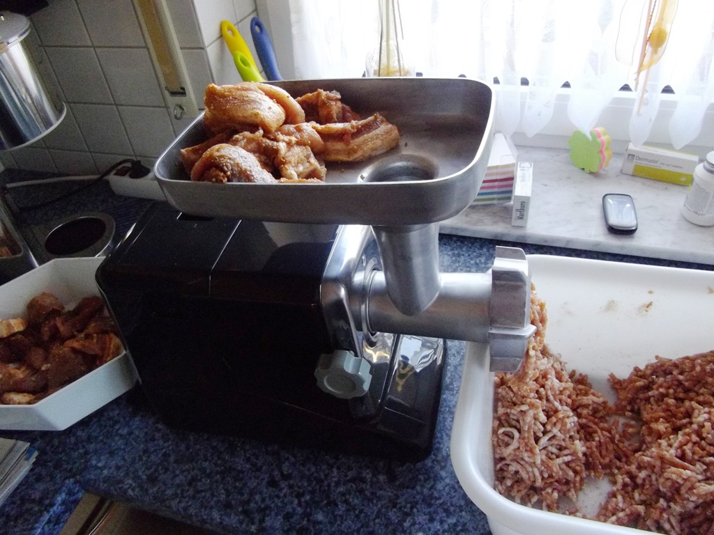

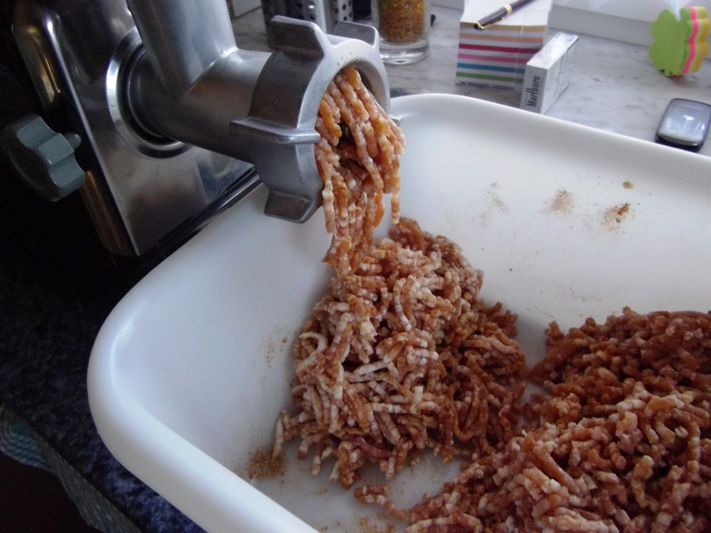

Beim Wolfen
Beim Wolfen
Beim Wolfen
Beim Wolfen

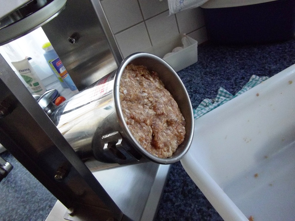

Die  1. Füllung.<br />Füllzylinder vom Wurstfüller
Die 1. Füllung.

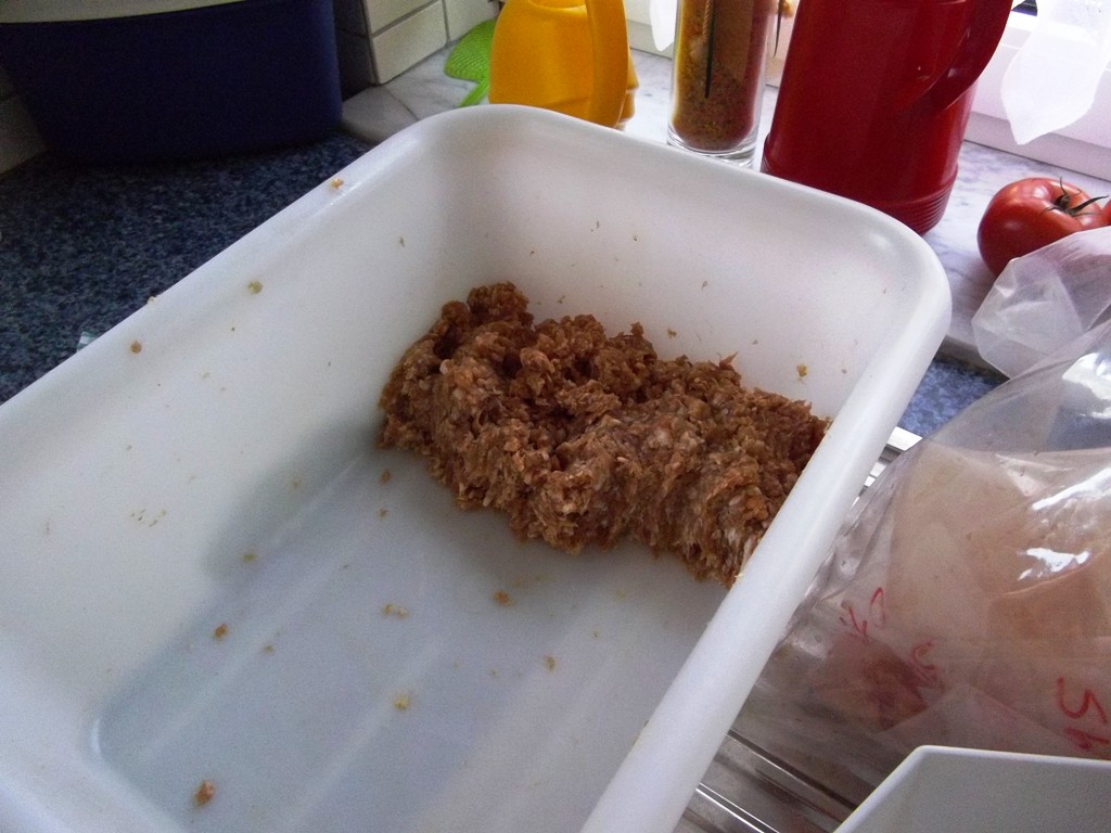

Rest für 2. Füllung
Rest für 2. Füllung
Links der Schweinedarm.<br />Rechts der Schafs- Saitling

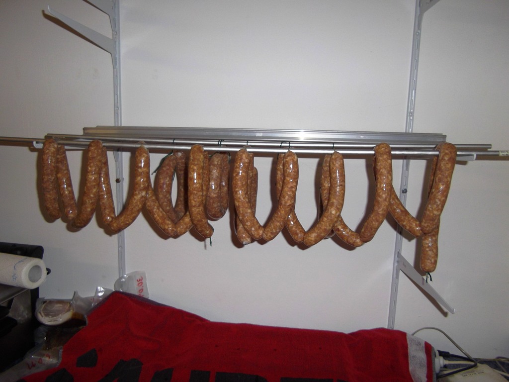

Im Keller zum Abtrocknen<br />Temperatur ca. 16°C
Temperatur ca. 16°C

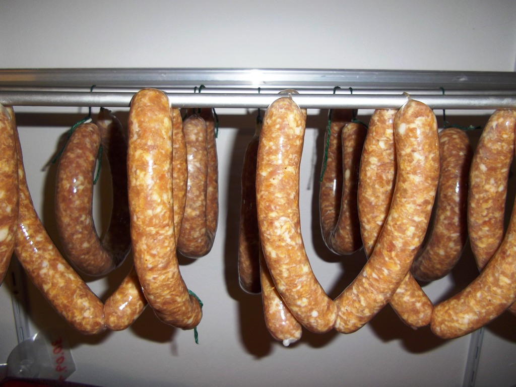

Im Hintergrund hängen die Runden Ringe
Mal schauen, wie sie Umrötet.
Spätestens Mittwoch wird Kaltgeräuchert.

Tsstsstss..........Oberschale in die Mettenden?? ;)
Das werden doch normalerweise Schnitzel
Die Oberschale hattest du sicher noch vom Schinken machen über. :pfeifend:
Re: Wieder mal........
Holli hat geschrieben:Hallo Gerhard
schaut gut aus und wird sicher auch gut.
Die Oberschale hattest du sicher noch vom schinkenmachen über. :pfeifend:
Hallo Holli!
Genau so war' s.
Oberschale war vom Schinken über,
da kann man so was machen. Preis war sehr gut!
Und es ist doch auch für mich, ich will es doch nicht verkaufen!
Zum Schnitzel schneiden ist mir die Oberschale zu "dröge".
Hab' s lieber durchwachsen! :dafuer:
Hatte in meiner letzten Dauerwurst auch "Falsches Filet" zugesetzt. ;)
Man gönnt sich ja sonst nix! :durst: :undwech:

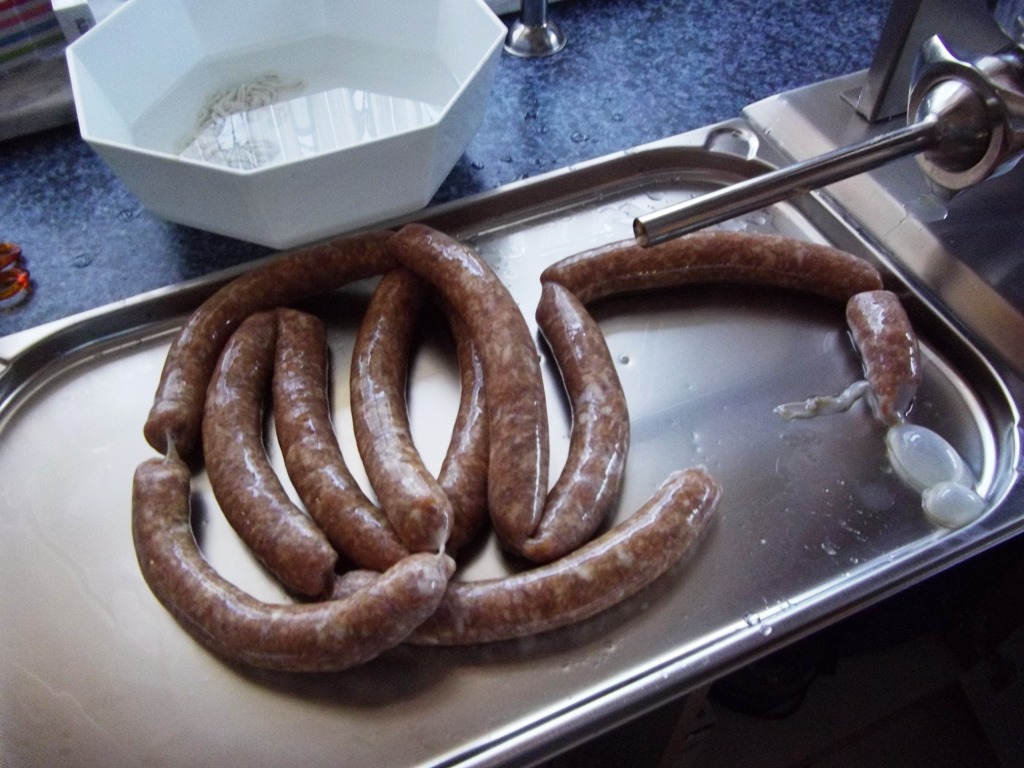

Mettendchen und Mettwurst ist fertig geräuchert!
Ca. 8 Stunden Kaltrauch waren es gewesen.
Hängen jetzt im Keller.
Ein Mettendchen habe ich angeschnitten und verkostet.
Ich sag da jetzt nix dazu, hat Zeit bis Freitag. Vielleicht :boing: , vielleicht :durst: :undwech:
Paar Bilder hab ich noch.
Die Farbe entspricht der Realität! :dafuer:
