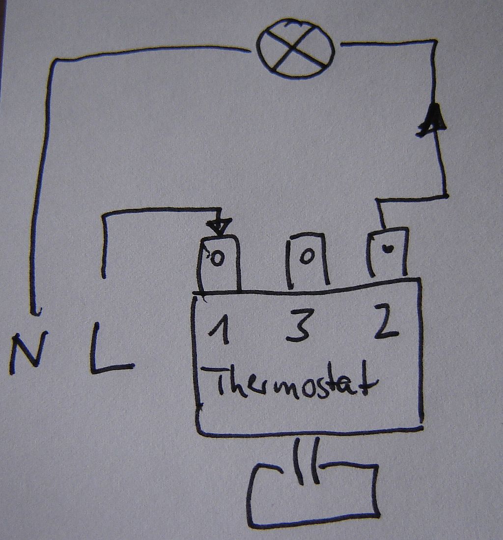

TJP1976 hat geschrieben:Wie werden die angeschlossen/ geschalte??? :regen:
:pfeifend:
Ich will nix kaputt machen ;-)
Modus heizen:
- Zuleitung (L) auf Kontaktschuh 1.
- geschaltete Leitung von Kontaktschuh 2 zur Lampe.
- N zur Lampe.
- Kontaktschuh 3 durch Isolierung schützen (wird nicht benötigt).
(179.92 KiB) 76-mal heruntergeladen

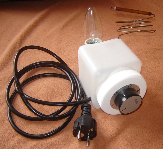

Hier noch ein paar Bilder von den fertig installierten Thermostaten:
ACHTUNG!!! Installation nur spannungsfrei und berührungssicher ausführen!!!
