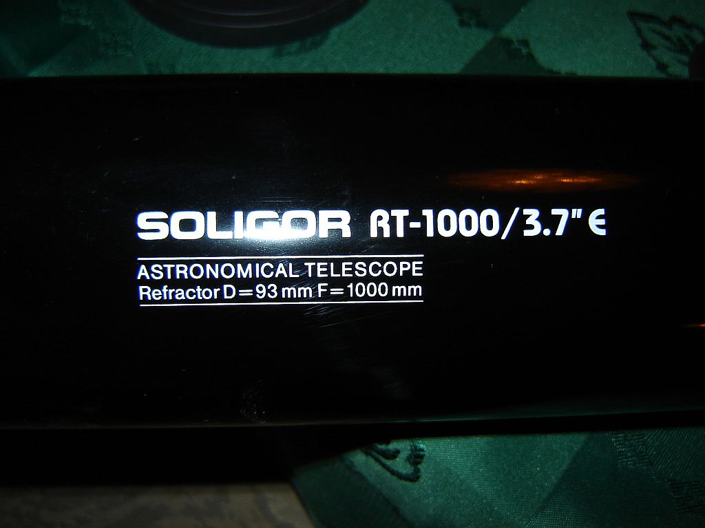

Carsten, hier mal ein Foto von meinem Teleskop. Kann ich damit was ordentliches anfangen?

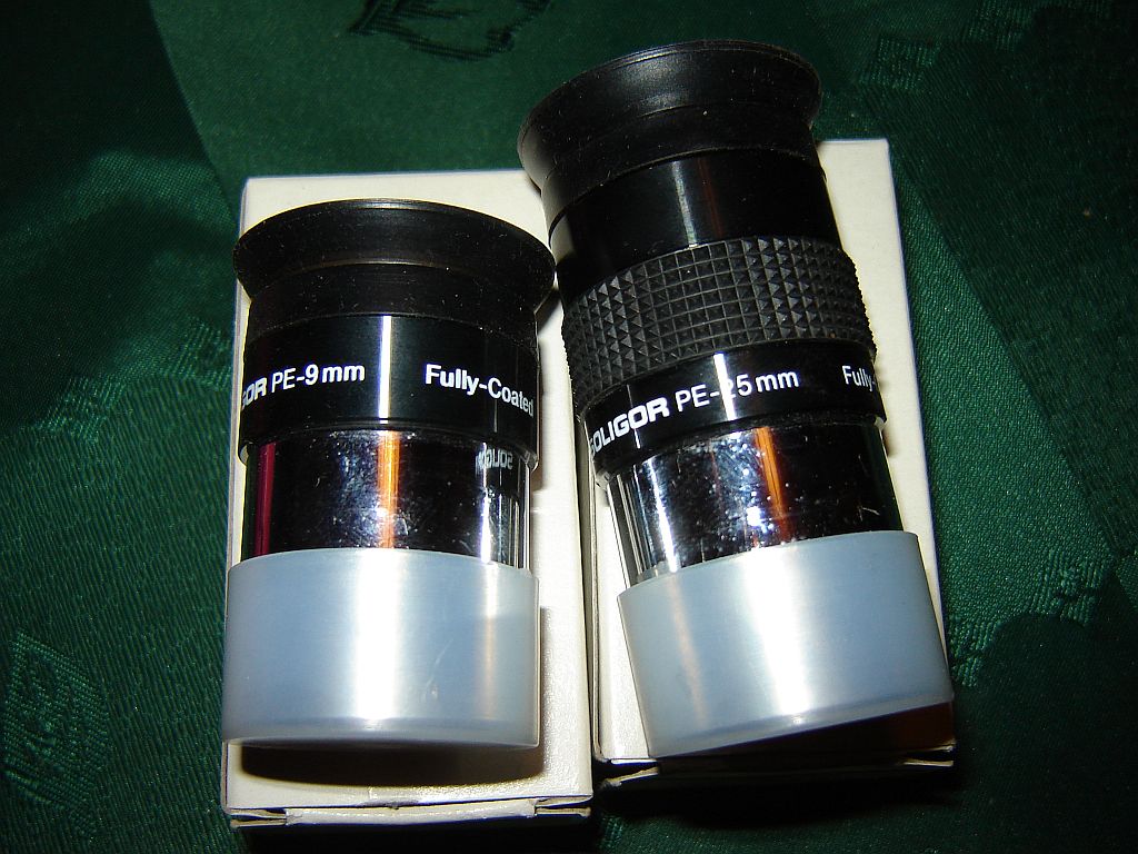

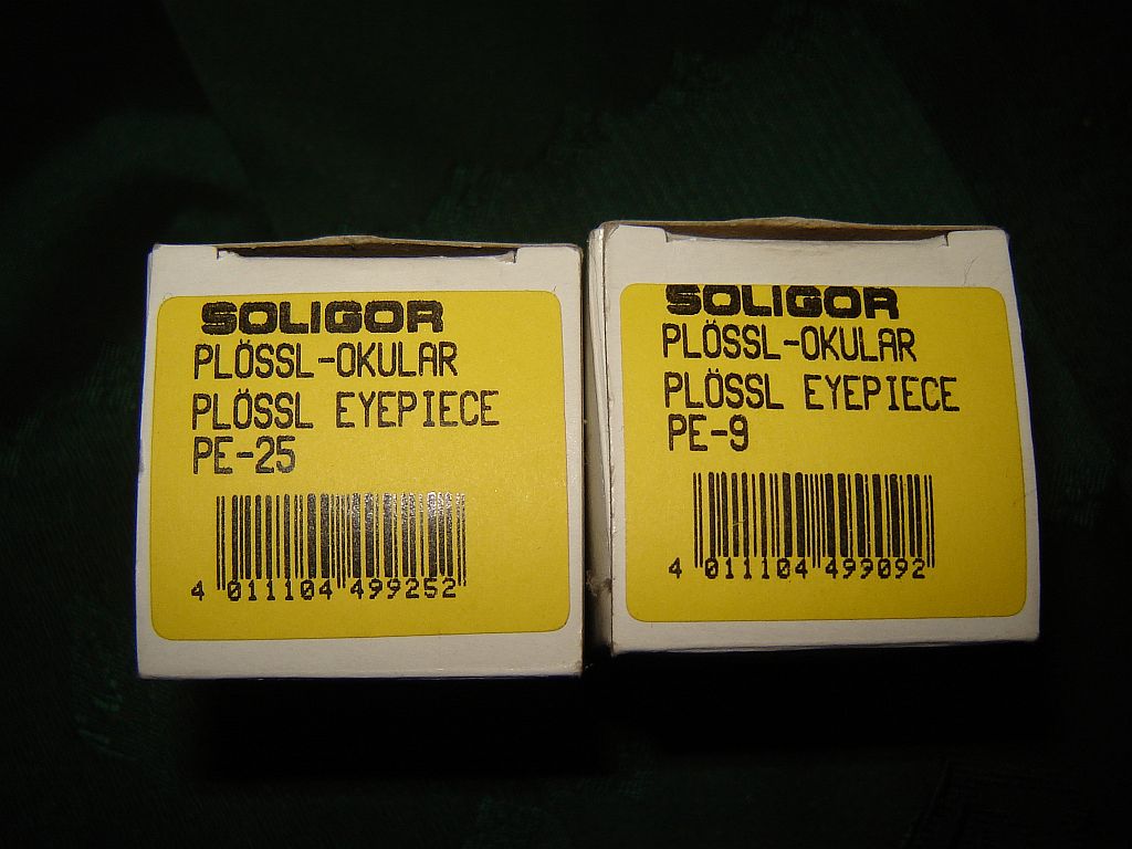

Achso, hier noch Detailfotos von den beiden Okularen die zum Teleskop gehören:
Was benötige ich an Zubehör um auch andere Planeten als nur den Mond zu beobachten?

das ist schon ein gute Basis für Planetenbeobachtung:
Du hast nun ein Linsenfernrohr ( = Refraktor) mit 9,3 cm Durchmesser Öffnung ( das sind die 3.7 Zoll) und 1m Brennweite.
Das Teil ist für Planeten sehr gut, für Nebel und Galaxien ausreichend.
Die beiden Plössl-Okulare benutzt Du am besten so:
Das 25er erzeugt eine Vergrößerung von 40x und das zu beobachtende Gesichtsfeld hat ca. 1 °. Der volle Mond passt also gut zweimal rein.

Nun kannst Du den Jupiter ziemlich genau in die Mitte des 25er Okulars einstellen und dann ziemlich flott das 9er Okular reintun. Du must neu scharfstellen und siehst dann den Planeten mit 111x Vergrößerung. Achte mal auf dunkle Wolkenbänder entlang des Jupiteräquators. Lass Dir Zeit, nach 5-10 Minuten beobachten siehst Du noch mehr als zu Anfang. Das ist wie bei Hefe, gut Ding will Weile haben.
Du hast nun aber nur noch ein Gesichtsfeld von 0.45 ° (=27 Bogenminuten) und der Jupiter wird von der Erdrotation permanent mit 15 Bogenminuten pro Minute nach Westen geschoben. Du hast also ca 1 Minute Zeit bis der Planet aus der Mitte zum Rand gewandert ist. Du must also immer ein bischen an der biegsamen Welle drehen und dem Objekt nach Westen folgen.
