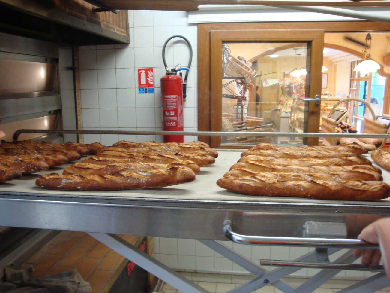

Obwohl er uns nicht kannte empfing er uns am nächsten Tag offen und herzlich in seiner Backstube zu einem kleinen "Backseminar". Sein prämiertes Baguette stellt er nach alter Tradition aus dem Bestandteilen Weizenmehl, Wasser, Salz, Sauerteig und Hefe her. Dabei verwendet er ausschließlich das Weizenmehl "La Bagatelle", das leider nur für Bäcker erhältlich ist. Sein Rezept kann ich natürlich nicht preisgeben jedoch einige Tipps vom Meister persönlich. Die maximale Knetzeit beträgt 15 Minuten im ersten Gang. Der zweite Gang darf nicht verwendet werden. Zur Autolyse wird der Teig 90 Minuten bei Raumtemperatur gelagert. Der Teig sollte nun 24 Stunden bei 6°C ruhen, während dieser Zeit wird er weder gefaltet noch geknetet. Danach wird er portioniert und für 30 Minuten zur Seite gestellt. Im Anschluss werden die Teigportionen behutsam in Form gebracht und ruhen wiederum für 20 Minuten. Bei einer Oberhitze von 273°C und einer Unterhitze von 268°C wird das Baguette mit Schwaden eingeschossen. Die Backzeit beträgt 20 Minuten.
