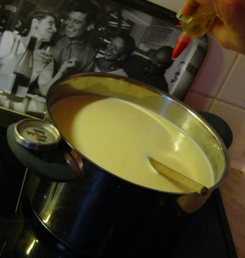

- Auf Temp bringen
- 4.jpg (57.43 KiB) 23502 mal betrachtet

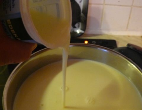

- Buttermilch rein
- 5.jpg (15.24 KiB) 23502 mal betrachtet
- Lab kommt dazu
- 6.jpg (27.29 KiB) 23502 mal betrachtet

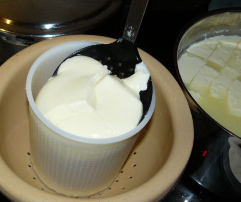

- Der Bruch wird hergestellt
- 8.jpg (23.21 KiB) 23502 mal betrachtet
- Ümfüllen
- 10.jpg (22.63 KiB) 23502 mal betrachtet

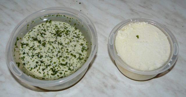

- Laibe in Salzlake ( einer mit Bärlauch)
- 11.jpg (32.5 KiB) 23502 mal betrachtet

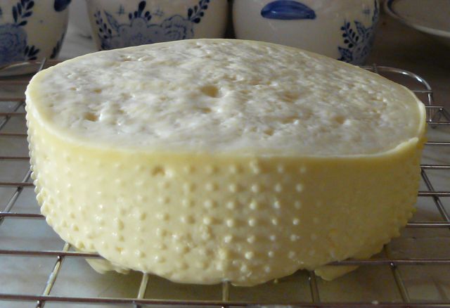

- Kurz vor dem "einfetten"
- 12.jpg (35.18 KiB) 23502 mal betrachtet
- Fertig^^ zum Futtern :-)
- 13.jpg (23.85 KiB) 23502 mal betrachtet
