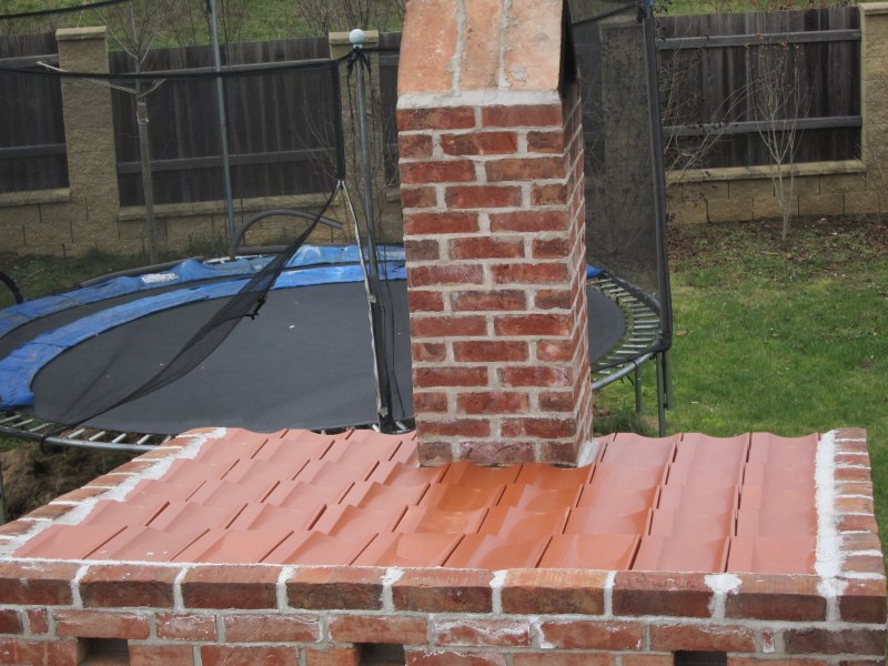

Von der Durchführung der Dachdeckung habe ich leider keine Fotos.
Aufgrund der geringen Dachneigung habe ich ein regensicheres
Unterdach mit übriggebliebener EPDM-Dachplane ausgeführt mit seitlichem
Hochzug.
Spenglerarbeiten hatte ich keine auszuführen.
Der Ofen ist so konstruiert, dass er absolut wetterbeständig ist und
der Betrieb zu jeder Jahreszeit möglich ist.
Ausserdem sollte er wartungsfrei sein (hoffentlich).
Die Kaminüberdachung habe ich aus alten eher flachen Ziegeln
angefertigt. Nachträglich habe ich noch Gusseisenhaken angebracht, um
dort die Brotschaufeln aufzuhängen.
Hochzug.
- 2015 noch sortieren 114.jpg (124.88 KiB) 9148 mal betrachtet

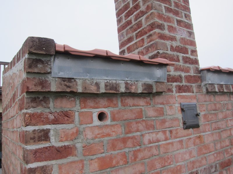

In der Hinteransicht sieht man die Revisionstür zum Kehren des horizontalen
Rauchrohrs und des Rauchfangs, die Lüftungsöffnungen und der Alu-gitter-abschluss
Vogelgitter. Vorne habe auch noch 3 Lüftungsauslässe vorgesehen.
- 2015 noch sortieren 117.jpg (116.52 KiB) 9147 mal betrachtet

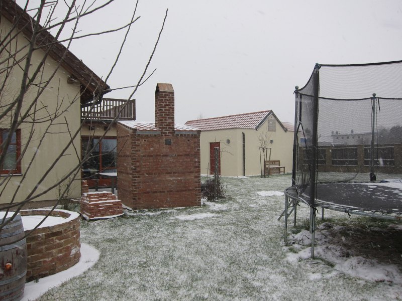

Ofen im Winter von vorne.
- 2015 noch sortieren 059.jpg (107.34 KiB) 9145 mal betrachtet
Alex
Re: SBO in Mistelbach - Österreich
Sauber ausgeführt!!!
Ganz schönes Monster
meine Frau hätte mich glaub gekillt...
Rudolf
Meine Frau hat mich mich auch mehrmals zwischendurch "gekillt".
Jetzt ist sie aber total begeistert!

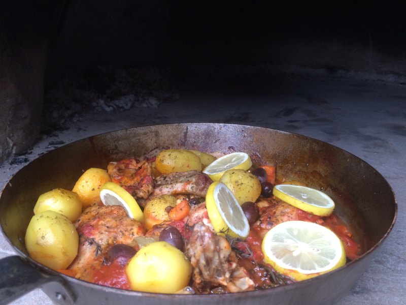

- Zitronenpfanne
- 2015 Rudi Handy 791.jpg (90.65 KiB) 9134 mal betrachtet

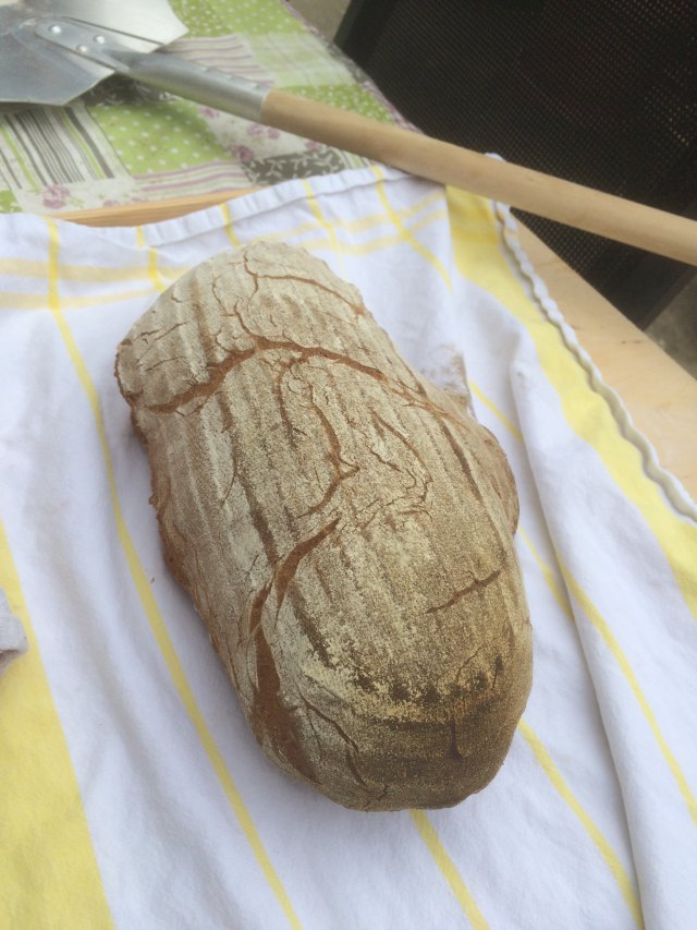

- Brot
- 2015 Rudi Handy 744.jpg (122.69 KiB) 9134 mal betrachtet

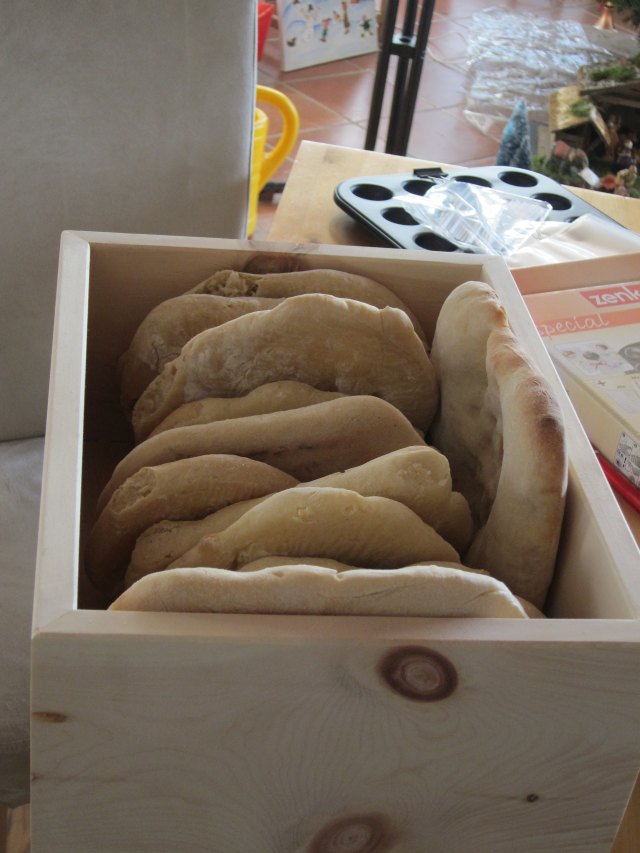

- Fladenbrot
- 2015 noch sortieren 097.jpg (102.31 KiB) 9134 mal betrachtet

Die Zitronenpfanne interessiert mich - was ist da alles drin?
da habt Ihr ja schon ordentlich was rausgehauen,
