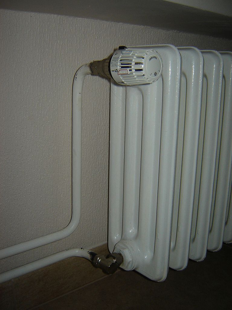

... wer hat zufällig noch so etwas in den Tiefen seiner Werkstatt vergraben und benötigt sie nicht mehr?
Ich bin gerade dabei, sämtliche Heizungsventile und Rücklaufanschlüsse gegen Thermostatventile und Rücklaufverschraubungen zu tauschen.
Dabei wäre es hilfreich, die alte Hanfdichtung mit einer Schneidkluppe zu entfernen, da es auf herkömmliche Art sehr mühsam ist.
Also, schaut mal in eure Werkstätten ... :gut: :gut:
Re: Suche 3/8" Schneidkluppe für Außengewinde ...
Tut es da nicht ne Drahtbürste - notfalls auf der kleinen Flex?
Ich hätte Angst, ein 2. Gewinde daneben aufzuschneiden.

Also Steini, ein Schneideisen brauchst du wirklich bloß zum Gewindeschneiden. Wenn du die alten Ventile runterdrehst nimmst du anschließend eine Drahtbürste bzw. ein altes Metallsägeblatt und reinigst damit den Gewindegang. Früher zu Zeiten deutscher Wertarbeit wurde mit Hanf und Firnis aufgedichtet, das bekommt man mit den o.g. Werkzeugen wirklich gut runter. Anschließend das Gewinde mit dem Sägeblatt aufrauhen, Hanf fest herumwickeln und mit Fermit ein wenig "fetten" (statt Firnis). Jetzt kannst du deine neuen Armaturen ohne Probleme aufdichten. Mache ich seit 28 Jahren so und es funzt.

Frank hat geschrieben:Also Steini, ein Schneideisen brauchst du wirklich bloß zum Gewindeschneiden. Wenn du die alten Ventile runterdrehst nimmst du anschließend eine Drahtbürste bzw. ein altes Metallsägeblatt und reinigst damit den Gewindegang. Früher zu Zeiten deutscher Wertarbeit wurde mit Hanf und Firnis aufgedichtet, das bekommt man mit den o.g. Werkzeugen wirklich gut runter. Anschließend das Gewinde mit dem Sägeblatt aufrauhen, Hanf fest herumwickeln und mit Fermit ein wenig "fetten" (statt Firnis). Jetzt kannst du deine neuen Armaturen ohne Probleme aufdichten. Mache ich seit 28 Jahren so und es funzt.
Grüße aus Dresden von Frank
... Pustekuchen, die Schei.e saß so fest, dass ich sie mit der Drahtbürste nicht runtergebracht habe.
Mit einem kleinen Bunsenbrenner habe ich jetzt die Hanfdichtung ausgeglüht und konnte sie ganz leicht mit der Drahtbürste entfernen ... neu eingedichtet und alles ist wieder niegelnagelneu ... :gut: :gut: :gut:
Jetzt noch die Rohre etwas nachtünchen und dann ist es für uns perfekt. :gut:

Da hast du aber einen hartnäckigen Fall gehabt, zum Schluß wird eben immer alles gut.

Frank, die Ventile waren 45 Jahre auf den Gewinden.
Aber jetzt ist alles wie neu. :gut: :gut: :gut:
