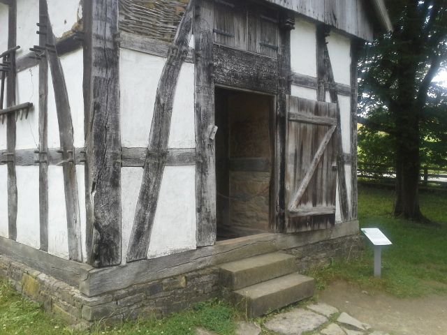

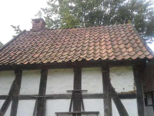

Bisher lief ich meist an einer vierer Häusergruppe vorbei , doch dieses mal ist mir ein Backhaus aufgefallen was einen Kamin hat .
Heute nix spektakuläres , doch für damals was besonderes.
Alle anderen Backhäuser im Museum haben keinen Kamin , lediglich Öffnungen im Giebel damit der Rauch aus dem Haus abziehen kann.
Bilder von außen waren kein Problem , doch von innen schon, da der Eingang mit einer Kette versperrt war/ist.
Der Getreue des Museums der auf Recht und Ordnung pocht und dies auch streng verteidigt , musste hartnäckig bearbeitet werden um in das Innere des Backhauses zu kommen und den selben abzulichten.

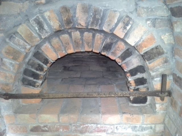

Der SBO ist aus Ziegeln gemauert und von Außen mit Lehm isoliert und überbaut mit Fachwerk und Ziegeldach.
Was heißt , dass der Ofenkörper außerhalb des Backhauses steht , aber der Kamin im Haus aufgemauert ist .
Die Bilder zeigen einen Rauchabzug der etwas rechts über der Tür gemauert ist .
Beim Hand hinhalten war ein deutlicher Zug spürbar .
Diesen Gedanken hatte ich auch bei meinem Ofen , da ich den austretenden Rauch und vor allem die heißen Ascheschwaden abziehen lassen möchte .
Hier hatte ich es nun verwirklicht gesehen , somit sollte es auch funktionieren .

Backhaus
Backhaus
Mit Kamin
Mit Kamin
Backhaus Inneres
Backhaus Inneres
Frontansicht
Frontansicht
Das graue rechts über dem Bogen ist der Abzug
Hier der Abzug genauer
Türbogen und Ofenöffnung

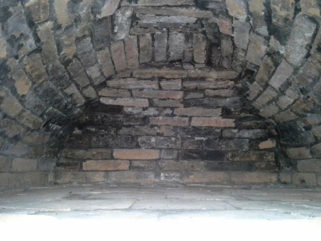

Das Gewölbe Innere
Das Gewölbe Innere
Und nochmal
Und nochmal

Eine interessante Technik.
Vorteil: Wenn die Ofentür zu ist, ist der Ofen dicht. Klasse!
Nachteil: Evtl. zieht er nicht so gut, vor allem bei drückendem Wetter wird es wohl eine Plage sein. :frage:
Re: Museumsbackofen
Sehr schön!
Mein Steinbackofen beim Backen im Haus im Moos zieht auch nicht, wenn ich beim Anheizen die Öffnung verschließe... :pfeifend:

Nach dem Prinzip betreibt ein Restaurant bei mir um die Ecke einen Steinbackofen -IM Restaurant!-
Es funktioniert einwandfrei. Der Ofen brennt jeden Tag und es wird Flammkuchen etc. darin gemacht. Irgendwo habe ich auch einen Filmschnipsel davon. Es gibt absolut keinen Rauch!!!
