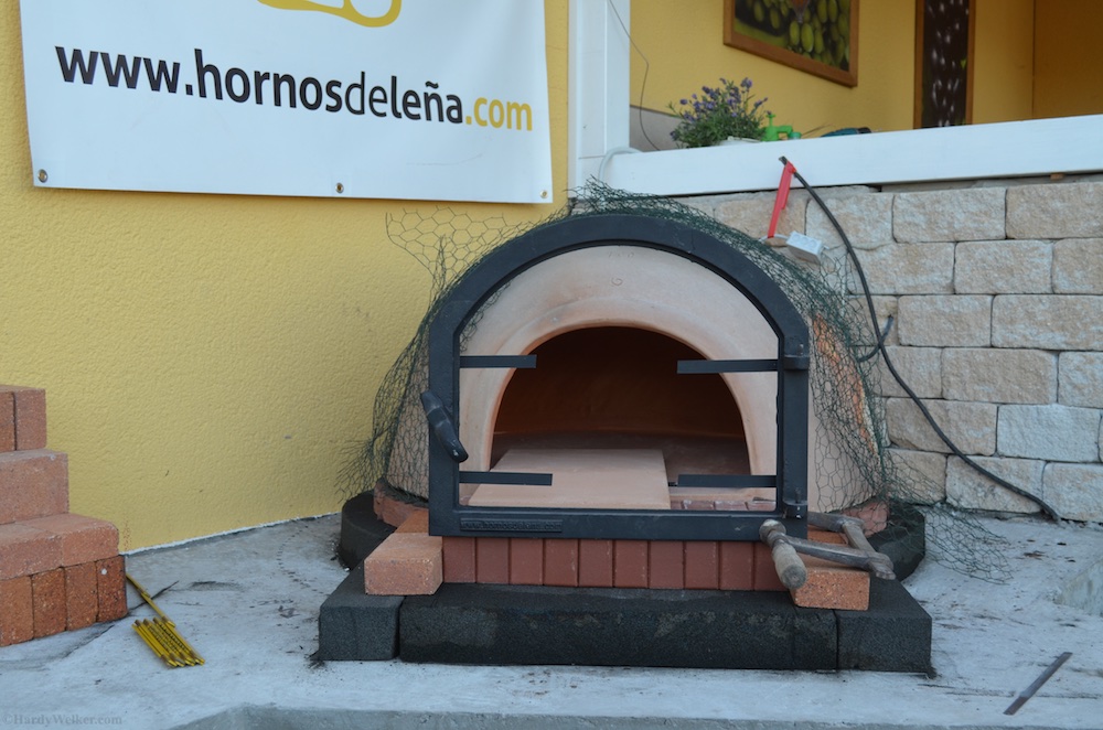

Hallo liebe :sbof: jetzt geht es langsam ans Eingemachte, :regen: so fühle ich mich gerade!
Folgende Fragen sind bei mir aufgetaucht:
Werden die Schamottesteine ( Backboden ) auf dem Foamglas in Schamottemörtel verlegt?
Stößt der Backboden an den Seiten gegen das Gewölbe, oder steht das Gewölbe auf dem Backboden?
Wenn der Backboden gegengelegt wird, kommt zwischen Boden und Gewölbe eine Dehnungsfuge?
Wenn ja- wird sie verfüllt?
Wenn sie verfüllt werden kann- mit welchem Material?
Frage zur Türzarge:
Wie befestige ich die Türzarge an den Schamottesteinen, fest verschrauben dürfte doch aufgrund der unterschiedlichen Ausdehnung problematisch sein, oder??
:frage: :frage:
Für die Beantwortung der Fragen wäre sehr dankbar!
L.G. Frido

Fridjoff hat geschrieben:
Wenn Du sie verkleben willst: Ja
das Gewölbe steht bei mir auf dem Backboden
wenn Du es so machst brauchst du eine
mit Quarzsand z. B.
s.o.
Frage zur Türzarge:
Hier haben einige bislang wohl entweder mit Dichtband verklemmt und/oder mit Schrauben, die über ein im Rahmen befindliches Gewinde im Stein verklemmen
:frage: :frage:
Gerne! ...wie immer ohne Gewä(e)hr
L.G. Frido
Re: Backboden
Fridjoff hat geschrieben: Stößt der Backboden an den Seiten gegen das Gewölbe, oder steht das Gewölbe auf dem Backboden?
Hallo Frido,
über diese Frage existieren regelrechte Glaubenskriege im Internet.
Die meisten Öfen hier sind so gebaut, dass das Gewölbe auf dem Backboden steht.
Wenn ich einen Ofen in der Art bauen würde, würd ich es auch so machen.
Eine hundertprozentig korrekte pysikalische Begründung dafür kann ich Dir leider nicht geben,
aber "gefühlt" hat man so eine bessere thermische Isolierung und weniger Chancen auf Rissbildung (die Ausdehnung des Bodens kann dem Gewölbe nix anhaben, da es ja nur darauf "liegt").
Die Erfahrungswerte gehen m.E. auch eher in diese Richtung.
