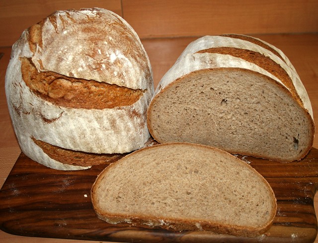

So, ich möchte euch nun auch meine neuste Brotkreation vorstellen.
Im Garten habe ich dieses Jahr das erste mal Pastinaken angesät. Die sind so gut gediehen, das sind riesen Dinger geworden. Die grösste hatte bis jetzt 950gr. :o
Da mussten wir uns ja etwas einfallen lassen, was aus den guten zu machen. Jeden Tag nur Pürre geht ja auch nicht. Also was liegt näher, als ein Brot zu backen, zumal Pastinaken gekocht wie Kartoffeln zu verwenden sind.
Alles was ich im I.net aber gefunden habe, waren Rezepte mit Backpulver :dagegen:
Also habe ich mir Überlegt, wie ich denn ein gutes Brot damit backen könnte. Angelehnt an div. Kartoffelbrot Rezepte ist dann dieses entstanden.
Monheimer Salzsauer:
100gr. Roggenmehl 1150
100gr. Wasser
2gr. Salz
20gr. Roggenanstellgut
alles gut verrühren und 16-18 Std. von 35-20 Grad fallend, in der Gärbox reifen lassen.
Pâte fermentée:
125gr. Einkornvollkornmehl (selbst gemahlen)
85gr. Wasser
1gr. Hefe
2gr. Salz
Zutaten gut verkneten, 2Std. bei Raumtemp. anspringen lassen. Dann für 12-max 48 Std. im Kühlschrank reifen lassen.
Pastinakenpürre:
Pastinake schälen, in Würfel schneiden und mit Wasser, spritzer Zitronensaft, etwas Salz, weich kochen. Mit Gabel zerdrücken oder durch Kartoffelpresse drücken. Erkalten lassen.
Brotteig:
Roggensauer
Pâte fermentée
100gr. Lievito madre
460gr. Ruchmehl od. T80
13gr Salz
8gr. Hefe
15gr. Butter
300gr. Wasser
150gr. Pastinakenpürre
alles Zutaten im Kneter gut aus kneten . Vom Wasser ca. 30gr. zurück behalten und nach Bedarf am Schluss noch bei geben. Je nachdem wieviel Wasser die Pastinaken enthalten.
60 min Stockgare. Einen länglichen Brotleib formen, und mit Schluss oben im Gärkörbchen 70-90 min reifen lassen. Auf den gut vor geheizten Backstein stürzen, 3-4 mal mit schräger Klinge einschneiden und mit Dampf bei 250 fallend auf 200 Grad 40-50 min gut aus backen.
Dieses mal hatte ich aus dem Brotteig nur ein Brot geformt. Das nächste Mal werde ich zwei Brote formen.

Das sieht aber gut aus... schmeckt man was von den Pastinaken?

Wie ist der Geschmack?

:danke: Andrea und Richard,
Das Brot ist sehr gut geworden. Quasi als Kartoffel Ersatz. Sehr Saftig, mit langer Frischhaltung. Das Aroma der Pastinake erinnert an Karotten, Petersilienwurzel und ganz leicht nach Fenchel, schmeckt man erst ganz zart am Schluss. Wer ganz mutig ist, kann auch noch etwas mehr zugeben. Uns hat es ganz ausserordentlich gut Geschmeckt. Da noch so viele im Garten sind, wird das auch nicht das letzte Brot mit dieser Interessanten und dann auch noch sehr gesunden Gemüse gewesen sein :gut:

sehr gute Idee und gelungene Umsetzung: :respekt:

Calimera, das nenne ich mal Kreativität!
Sehr schönes Brot und der Geschmack würde auch mich sehr interessieren.

Aber klar kannst du das, Fabian :mmeinung:
Es gibt einige Mühlen in D, die auch Ruchmehl anbieten. Muss die Links aber erst suchen.
Ruchmehl kannst du durch Weizenmehl 1050 ersetzen. Ist zwar nicht ganz dasselbe, aber das Brot wird trotzdem lecker! Wenn du keinen LM hast, dann lässt du ihn einfach weg. Mein LM hat eine TA von 150, also neutral. Oder du ersetzt ihn durch etwas alten Teig vom letzten Backtag den du im Kühlschrank ja ein paar Tage aufbewahren kannst.

Kann ich das Ruchmehl auch durch Weizen VKM ersetzen? oder mit 550 mischen? 50/50 z.B.?

Klar kannst du das, Börni! Schmeckt dann einfach anders! :ok:
Evtl. musst du die Wassermenge anpassen...
