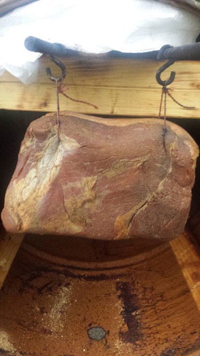

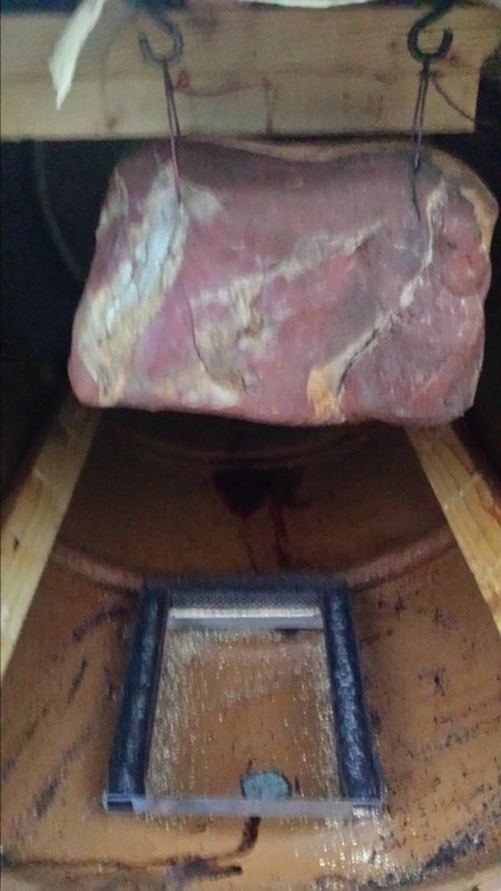

Hier liegen knapp 12 kg Schweineunterschale vakuumiert zum Pökeln .
Nach 4 Wochen im Kühli wurden die Fleischstücke abgewaschen und kamen erstmal zum durchbrennen in den Smoker .
Da im Smoker ein bischen wenig Platz war , wurden die Fleischstücke umgesiedelt in die grosse Räuchertonne .
Hier ein unscharfes Fodo nach 54 Stunden im Buchenrauch , alles gegeben mit Tannenzapfen Tannennadeln und Zweigen .
Nur schwarz wird hier nix .
Dann kam der Tipp von Feuergerd , es mit Tanne / Fichte weiter zuführen .
Also nach 24 Stunden Tanne / Fichte wird es langsam dunkler aber komplett schwarz werden die wohl nicht mehr .
12 Stunden gebe ich den Schinken noch Rauch zu fressen dann müssen die erstmal ruhen .

Re: Düsselwälder Schwarzschinken
Aloha
Hab jetzt alles versucht , in letzter Instanz noch einmal mit Buche und Tannenzweigen ........
immer noch nischt von schwarz zu sehen .
Dabei sind 100 Stunden an räuchern zusammen gekommen , die Schinken bleiben jetzt so wie die sind
weil todräuchern möchte ich die nun auch nicht mehr .
Hier das Finish Foto .
Da es ab Freitag hier Richtung Null Grad gehen soll , werde ich die Schinken ins Baumwoll-Vakuum ziehen zum reifen .
Hätte dann für das nächste Jahr noch ein paar Stellschrauben für die 2. Charge .

Also , schwarzer Waldschinken wird definitiv kalt geräuchert .
Während der 4 Wochen Pökelzeit hab ich das komplette www umgegraben nach dem Wie .
Ich behaupte mal ich kenne 90 % aller Beiträge zu diesem Thema und bei MyBBQ.net bin ich schon lange Mit Glied .
Bei der ganzen Suche bin ich sogar auf ein Forum gestossen welches sich ausschliesslich mit dem Thema räuchern beschäftigt , auch dort wird kaltgeräuchert .
Hier noch zum Abschluss ein Bild vom Anschnitt , ich konnte es nicht mehr abwarten .
Somit habe ich 2016 noch ein paar Parameter die ich verschieben kann , irgendwann klappt es mit der Farbe .
Den Geschmack habe ich ja schon hinbekommen und ich habe in meinem Leben bestimmt schon 100 kg von dem Zeug gefuttert .
