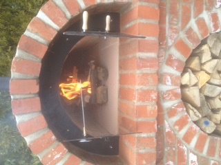

Hallo Steini,
hab ich grad gemacht und festgestell das Du auch eine umlaufende Zarge hast. Du hast aber kein Bild gemacht bei dem Du die Klappe nach vorne geöffnet hast. Wenn ich das richtig erkenne ist bei Dir der Backraum auch höher?
Wenn ich das richtig sehe nutz Du die Luft als Dämmung zwischen den Stahlplatten?
Hast Du eine Idee für mich?

errro hat geschrieben: Was mir noch etwas Kummer bereitet ist die Tatsache das ich innen und außen das gleiche Niveau habe.
Da kann ich nicht mit einer umlaufenden Zarge arbeiten, da diese sonst beim ausräumen im Weg ist.
Lg. Olaf
Wenn die Backraumhöhe nicht zu sehr darunter leidet, kannst Du nicht noch ein paar Zentimeter auf den Backboden packen?
Ein umlaufender Rahmen ist immer stabiler und immer dichter. Gut, ganz unten geht die wenigste Hitze verloren, aber sie geht halt verloren, ich würde in diese Richtung zumindest mal überlegen ob noch was geht.
Lg. Olaf
Grüsse
Dietmar
Hallo Dietmar,
das sind dann immer solche Momente wo man merkt, das sich immer wieder ein paar Fehler einschleichen.
Das dadurch eine gewisse Dichtigkeit erreicht wird leuchtet mir ein. Da werd ich mir wohl nochmal den einen oder
anderen Gedanken machen müssen. Den Backraumboden anzuheben sollte kein allzu großes Problem darstellen,
da die Schamotteplatten in Quarzsand verlegt wurden. Werde mir dazu nochmal die Proportionen genauer ansehen.
Trotzdem erstmal Danke für diesen Denkanstoss! :danke:
