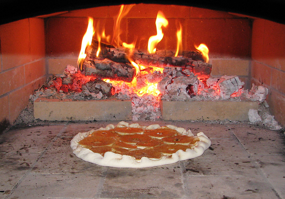

Wiener Grieseler kenne ich nicht. Zum auswellen der Pizzen vewende ich ein Pizzamehl meines Müllers. Das ist ein sehr grobes mehl, eigntlich ein Gries.Das auf da Richtebrett und dann den Teig darauf ziehen.
Beim Bewegen des Bretts muss der Teig hin- und herrutschen. Alternative wäre Maisgries (Polenta) Den gebe ich beim Brotbacken auf den Blechschieber.
Aber: immer darauf achten, dass der Belag auf der Pizza bleibt. Nichts ist schlimmer als Käse auf der Backfläche.
Noch ein Tipp zum Pizzabacken:
Bem Anheizen des Ofens stelle ich 2 Schamottesteine seitlich in den Ofen. Wenn ordentlich Hitze da ist schiebe ich das Feuer im Ofen ganz nach hinten.
Die Schamottesteine schiebe ich dann davor, als Abtrennung zwischen Backfläche und Feuer. Das hat mehrere Vorteile:
- Die Backfläche lässt sich besser sauber halten
- Pizzen können nicht ins Feuer rutschen
- Die waagerechte Hitze wird abgeschirmt. Dadurch wird der Teigrand nicht zu schnell schwarz.

Das mit den "Endsteinen" kannte ich noch gar nicht, die Idee macht Sinn.
Re: Pizza Logistik
googlehupf hat geschrieben:Die Schamottesteine schiebe ich dann davor, als Abtrennung zwischen Backfläche und Feuer.
Das ist eine gute Idee. Bei meinem letzten Pizzabacken ist es mir nämlich ein paar mal passiert, dass ich mit
der Pizza zu nahe an das "Randfeuer" gekommen bin, deshalb Holzkohle auf der Pizza landete, und ich diesen Rand dann
wegschneiden musste ... :weinen:
