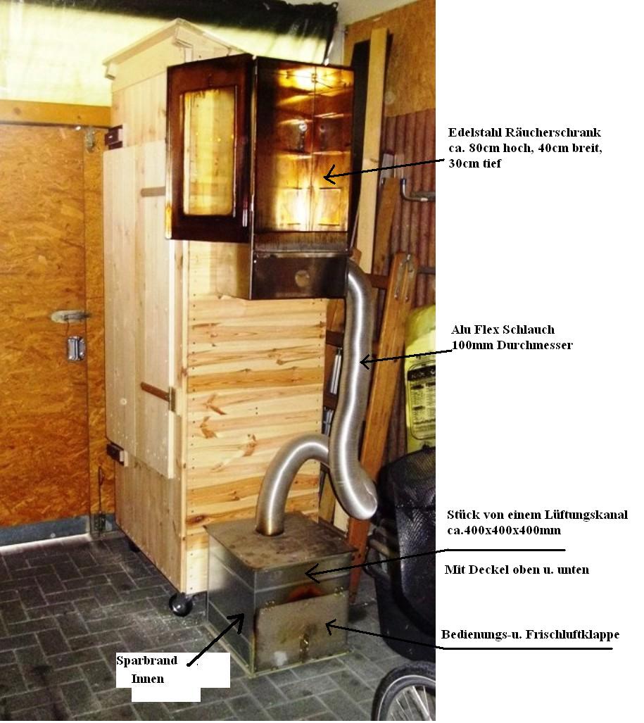

Re: Räucherfass
Hallo Gerhard ,hobbywurster hat geschrieben:
Kalträuchern bei 10-max. 20°C Innentemperatur sollte gehen....
Besser ist eine externe Raucherzeugung, wo der Kaltrauch über ein Rohr/Flexschlauch in das Räucherfass/Weinfass geleitet wird....
Da ist es mit den Temperaturen dann einfacher.....

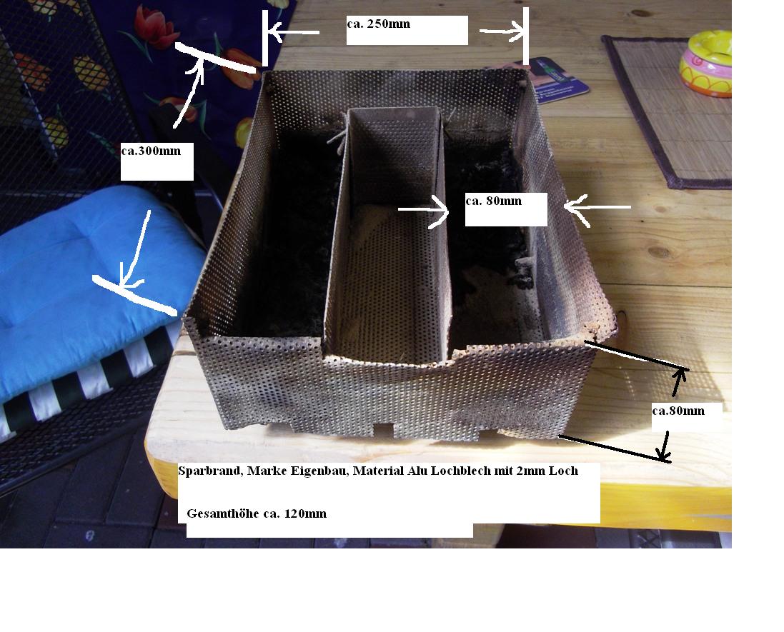

Info "Kaltraucherzeuger"!
Der Sparbrand "Läuft" bei Vollladung ca. 20 Stunden.....
