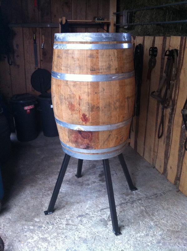

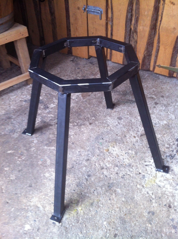

Heute hab ich mit dem "basteln" angefangen. Ich hab mir aus 40er Vierkantrohr erstmal ein Untergestell für das Fass gebaut.
IMG_0429 (598x800).jpg (346.22 KiB) 7797 mal betrachtet
IMG_0430 (598x800).jpg (318.96 KiB) 7797 mal betrachtet
Fortsetzung folgt..... :pfeifend:

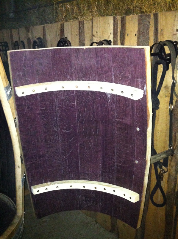

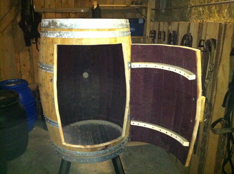

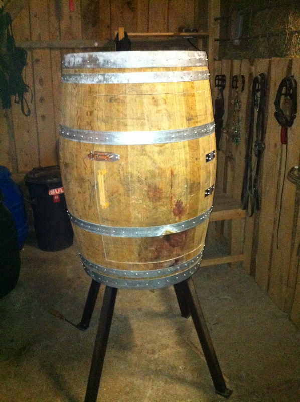

So, heute wieder ein wenig weiter gebastelt...
Heute hab ich den Türausschnitt gemacht. Leute ich kann euch sagen, als ich den Ausschnitt abgenommen hab ist mir ein Duft von Rotwein in die Nase gestiegen, herrlich....
Vor dem Ausschneiden hab ich die Fassringe mit den Dauben verschraubt, damit mir das Fass durch den Ausschnitt nicht auseinanderspringt.
Dann die Fassringe durchtrennt und die Dauben waagrecht mit der Stichsäge gesägt, links und rechts genau bis zur Längskante einer Daube.
Zur Verstärkung der Tür, und damit sie in Form bleibt, hab ich mir dann noch zwei Streben im passenden Radius ausgesägt und verschraubt.
Scharniere, Griff und Verschlußriegel angeschraubt.
Morgen geht`s weiter.....
:drink1:
IMG_0431 (598x800).jpg (329.34 KiB) 7758 mal betrachtet
IMG_0435 (800x598).jpg (332.96 KiB) 7758 mal betrachtet
IMG_0434 (598x800).jpg (344.88 KiB) 7758 mal betrachtet
