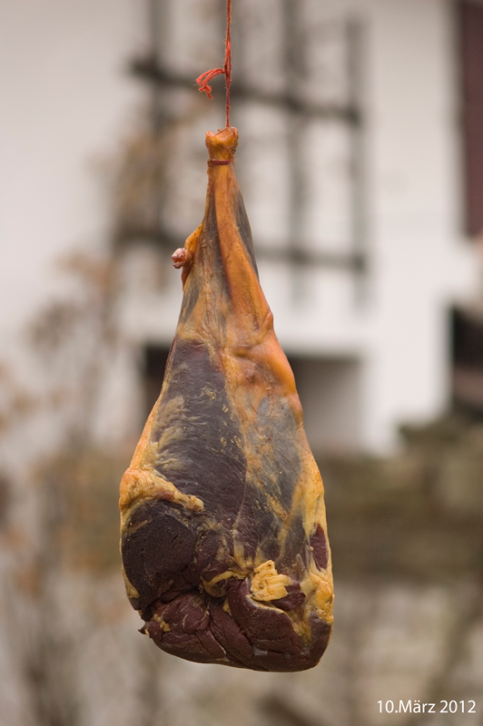

Ich habe das jedoch bereits vor einem Jahr mit einer Wildschweinkeule gemacht und die soll sehr gut georden sein (wurde mir vom damit beschenkten Brautpaar telefonisch mitgeteilt :P ).
Wildschweinschinken vom Frühjahr
Hi Lutz,
der Dachboden ist schon in Ordnung dafür. Ist vom Nebengebäude (daher das mit den Mäusen) und hat genau die richtige Luftbewegung.
