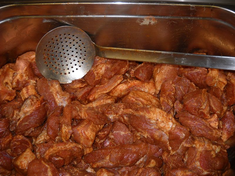

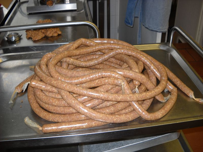

Hallo Gerhard!
Habe heute das erste Mal die neuen Hüllen genommen und bin restlos begeistert.
Ca. 6Kg Pfefferbeißer nach Deinem Rezept gemacht.
Die erste Raupe ist verbraucht.
Leider habe ich kein Metallfüllrohre, sondern welche aus Kunstspoff, das auch noch leicht konisch ist.
Dadurch bekomme ich immer nur wenige cm der Raupe auf das Füllrohr.
Habe auch Versuche mit eingeweichter Raupe gemacht, bekomme da zwar mehr auf das Füllrohr, kann ich aber nicht empfehlen.
Die Eingeweichten werden dann sehr prall gefüllt, weil sich die Hülle beim Füllen schon dehnt. Hatte dabei auch 2-3 Einrisse.
Werde sie nur noch trocken verwenden, dann sind sie Spitze.
Ich mache ja auch nicht bei dem Wettbewerb mit, wer die längste Wurst hat. :rofl:

Siggi hat geschrieben:Hallo Gerhard!
Habe auch Versuche mit eingeweichter Raupe gemacht, bekomme da zwar mehr auf das Füllrohr, kann ich aber nicht empfehlen. :boing:
Schaun doch gut aus! :applaus: :gut:
:un: wie isses mit dem abdrehen..... :frage:
:drink1: :undwech:

Heute "Abdreherfahrungen"!
Die vorher gewässerten ließen sich gut abdrehen, die Hülle hat sich noch etwas geweitet.
Sie sehen insgesamt besser aus, als die "trocken gefüllten" Hüllen.
Diese haben natürlich durch die Füllung Feuchtigkeit abgegeben und sind dadurch etwas labbriger geworden.
Bei diesen sind über die gesamte Länge gleichmäßige Lufteinschlüsse zu sehen, wobei allerdings auch ich auch die Ursache sein könnte.
Heute Abend hänge ich sie in den Rauch. :sabbern:
Gesamtfazit bis jetzt: Spitzenware, die das Wursten erheblich erleichtert.

Hallo Siggi!
Du kannst das Brät ballig formen und mit Schmackes auf die Arbeitsplatte werfen, zum entlüften.....
... genauso mit Schmackes in den Zylinder des Wurstfüllers befördern und mit der Faust nachdrücken.....
Du kannst auch den Darm nach dem Abdrehen Stippen (Rouladennadel/Pellkartoffelpikser)....
Einen Wurstfüller mit Entlüftungsventil benutzen.....
So ganz lassen sich Lufteinschlüsse im Hobbybereich eh nicht vermeiden....
Bei den dünnen Kalibern ist es auch nicht so tragisch, da sie recht schnell verzehrt sind.... :hunger:
Kritisch wird es bei den Dicken Dauerwürsten, da können Füllfehler schon mal etwas für die "Tonne" sein..... :dagegen:
Fachinfo Rohwurstfehler!
