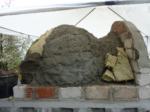

@pizzis: sieht gut aus.
Welche Materialien und welche Mengen davon hast du für die Kuppel verwendet?

pizzis
Re: Klobis Backofen
Hallo !!
Die Backfläche besteht aus Schamottsteinen in Ziegelsteinformat und für die Kuppel habe ich Feuerbeton von der Firma Rath benutzt.
Der Sack war 25kg schwer , hieß CARATH und ich habe 14 Stück davon gebraucht. Der Durchmesser der Backfläche beträgt 100cm.
Ich hoffe ich konnte helfen.
Gruß Klobe
Gruß Klobe

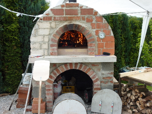

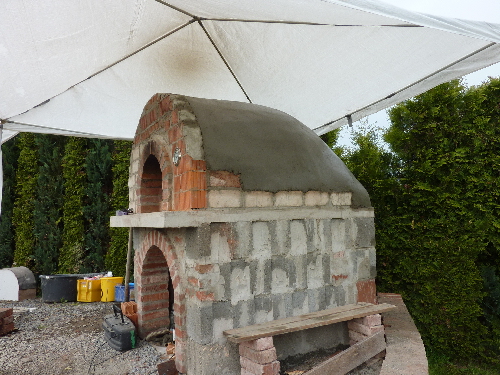

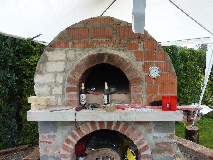

Hier wie versprochen die nächsten Bilder und Bauabschnitte !!
- ~phmailimage.JPG (250.74 KiB) 5507 mal betrachtet
- ~phmailimage (4).JPG (268.97 KiB) 5507 mal betrachtet
- ~phmailimage (7).JPG (239.02 KiB) 5507 mal betrachtet
- ~phmailimage (11).JPG (273.52 KiB) 5507 mal betrachtet
- ~phmailimage (12).JPG (205.47 KiB) 5507 mal betrachtet
- ~phmailimage (13).JPG (245.41 KiB) 5507 mal betrachtet
- ~phmailimage (14).JPG (212.73 KiB) 5507 mal betrachtet
- ~phmailimage (15).JPG (229.83 KiB) 5507 mal betrachtet
- ~phmailimage (16).JPG (235.52 KiB) 5507 mal betrachtet

Re: Klobis Backofen
Und schon in Betrieb!
Da war der Hunger größer als die Lust zu arbeiten!
Hast Du gut gemacht, großes Kompliment an Dich.

Re: Klobis Backofen
Boah,
noch keine Tür drin und schon in Produktion.
Da überlege ich doch glatt, ob........
