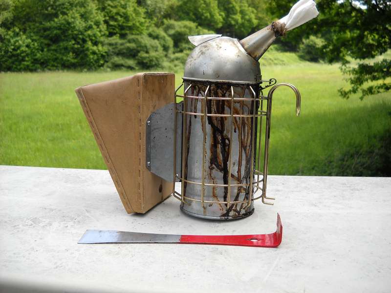

Stockmeißel -> damit wird wohl was gelöst, nur was?
Ein wertvolles Bienenprodukt ist Kittharz, auch Propolis genannt.
Da nehmen die Bienen zum Abdichten, verkleben und desinfizieren.
Am liebsten kleben sie die Waben an die Zargen fest. Will der Imker sich eine Wabe ansehen braucht er einen Stockmeißel zum lösen.
Mit der anderen Seite des Meißels läßt sich sehr gut Wildbau entfernen.
Auf dem Bild ein Smoker und der Meißel.

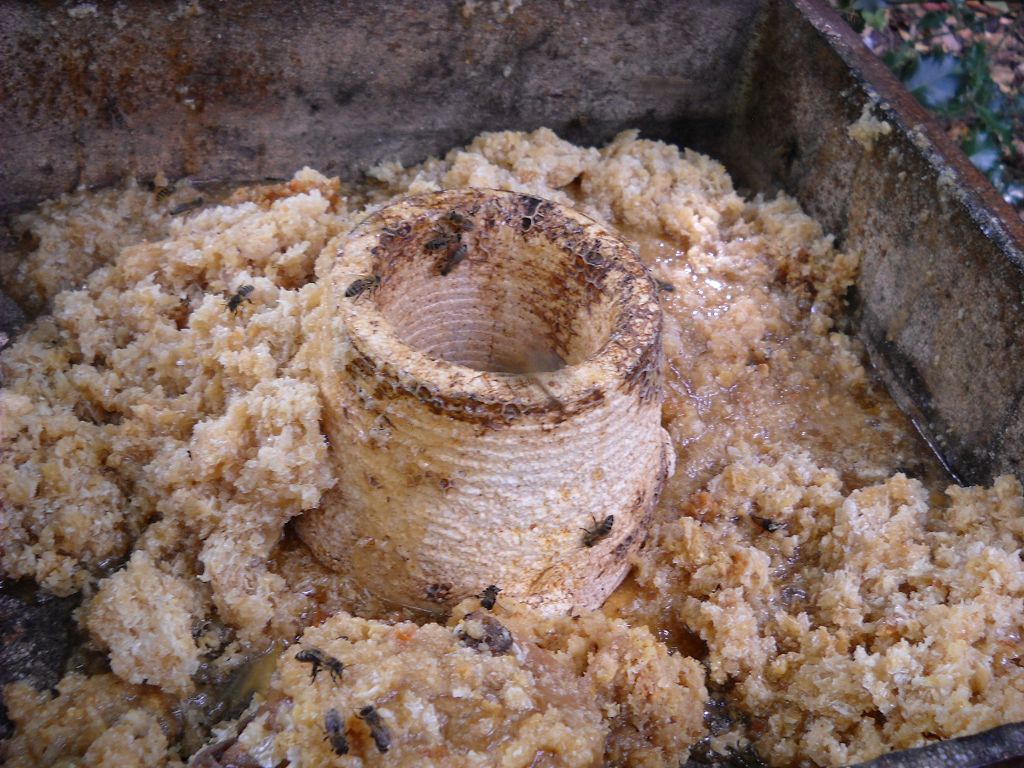

Re: Was braucht man alles für die Imkerei?
Habe gerade ein Foto am Bienenstand gemacht, von dem ausgefiltertem Restwachs!
Ich verfütter das einfach an die Bienen in einer Futterzarge.
Das ist der Rest von 70kg geschleudertem Honig, ist schon eine Menge, da macht jedes Doppelsieb schlapp.
