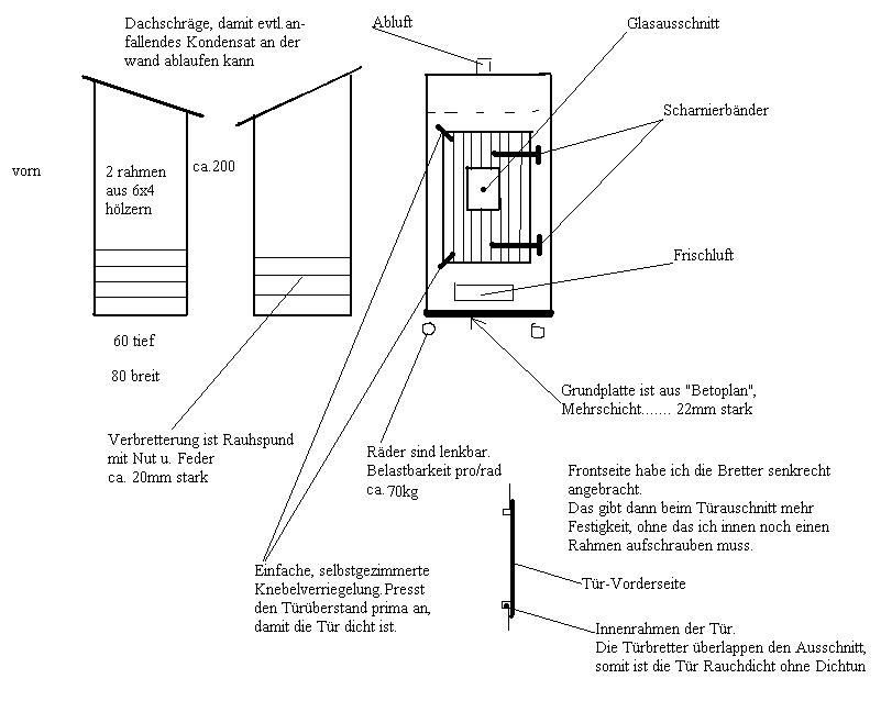

Da gibt es keine zeichnung, dass ist doch ein "schwarzbau" :rofl:
Das teil ist auch fahrbar, kann somit auch als fluchtfahrzeug
genutzt werden! :rofl: :undwech:
Jetzt aber ernsthaft!
Ich hatte noch hölzer 6x4, aus denen habe ich mir zwei rahmen gemacht,
usw, usw...........
Schrauben muss ich ja wohl keine einmalen, da wo es lose ist,
muss es fest werden, dann passt das schon. :gut:

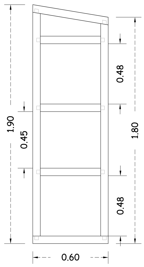

Ich habe mal eine Zeichnung von den Rahmenteilen angefertigt.
Gerhard, schau doch mal bitte darüber und kontrolliere Die Maße.
Passt das so in etwa?
(57.16 KiB) 695-mal heruntergeladen
Re: Neue Räucheranlage
Hallo Steini!
Rahmen sind ok. Die kann man individuell gestalten!
Mein räucherschrank ist insgesamt 2,30m hoch! Überalles!
Ich hätte lieber in der größe, 1m breit und 0,80m tief gebaut,
dass ging aber nicht, weil ich dann nicht mehr durch die tür
vom carport zur terrasse gekommen wäre!
Wer den Platz hat und was endständiges brauchen kann, der sollte
sich einen aus ziegelsteinen mauern. Gibt nix besseres.
Allein das temperaturverhalten ist viel einfacher zu handhaben.
Und ich kann ihn auch als "Wurstekammer" nutzen.
Wenn so ein räucherschrank, egal ob gemauert oder aus holz gebaut,
2,50 hoch ist, umso besser kann man räuchern.
Man ist von den außentemperaturen nicht mehr so abhängig.
Und es passt auch ordentlich was rein! ;) :undwech:

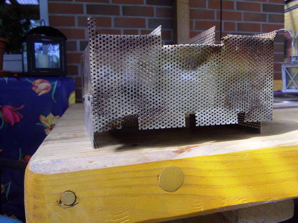

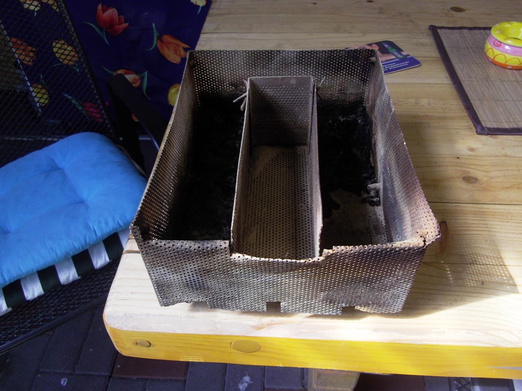

Hallo Ottis,
ich bin zwar nicht Hobbywurster, aber ich bin mal so vorlaut und antworte.
Rentierwurst 039.jpg (352.51 KiB) 5092 mal betrachtet
Rentierwurst 047.jpg (253.43 KiB) 5092 mal betrachtet
So sieht mein Sparbrand aus. Wenn ich ihn richtig fest fülle, gehen so ca. 80g Räuchermehl rein. Damit räuchert er etwa 10 Stunden.
Man muss sich das wie eine im Aschenbecher liegende Zigarre vorstellen. Der Rauch steigt ständig auf und füllt den Räucherschrank.
Durch die kleine Glut erwärmt sich die Temperatur im Räucherschrank nicht so sehr, als wenn man das Räuchermehl lose anzünden würde.
Die Vorteile eines Sparbrandes sind : geringer Verbrauch von Räuchermehl und niedrige Temperatur im Räucherschrank. Man schlägt also zwei Fliegen mit einer Klappe.
LG Martin

Hallo Holli,
danke für die Erklärung. Dieses "Gitter" wurde mit Räuchermehl gefüllt und
das Mehl wurde "gepresst". Endzündet wird es nur an einer Stelle so das
es ganz langsam "abglimmt".
Gibt es da eine Regel für die Menge des Räuchermehls, zb ein Verhältnis
zum Rauchraumvolumen?
Dies Gitter habt ich selbst gemacht.
Die "Kugeln" sind Wacholderbeeren, oder?
Falls das so ist wie ich beschrieben habe, dann habe ich den Sparbrand
verstanden.
Ottis Eicher hat geschrieben:Hallo Holli,
verstanden.
Hallo Ottis!
Der sparbrand brennt/glimmt ohne offene flamme !
Die rauchintensität steuert man über die abluftklappe.
Angedrosselt = viel rauch, weil der rauch sich im schrank "sammelt".
Voll geöffnete abluftklappe, dann zieht der rauch sehr schnell ab.
Das ist meiner meinung nach bei jedem räucherschrank/ofen anders.
Du hast das mit der einstellerei aber ruckzuck begriffen, wenn du ein
paarmal geräuchert hast.
Ich nehme nur buchenräuchermehl, dass ist ganz fein und bringt nicht
soviel hitze.
Deshalb ist es immer zu empfehlen, dass der räucherschrank eine
höhe von 2m + X hat. Je höher, umso besser.
Die temperatur verringert sich beim kalträuchern mit der höhe des
räucherschrankes.
Da besteht dann auch nicht die gefahr, dass dein räuchergut im unteren
Bereich schon über die 25°C hat, du aber im oberen bereich auf dem
thermometer 20°C hast und denkst, dass alles ok ist!
Beim kalträuchern gehe ich eigentlich nie über die 20°C, reicht völlig aus!
Ich hab den sparbrand noch etwas<br /><br />&quot;aufgebockt&quot;, damit die frischluft gut<br /><br />von unten dranne kommt!
"aufgebockt", damit die frischluft gut
