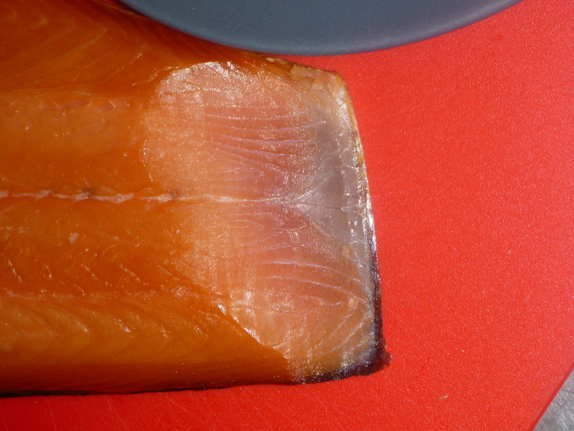

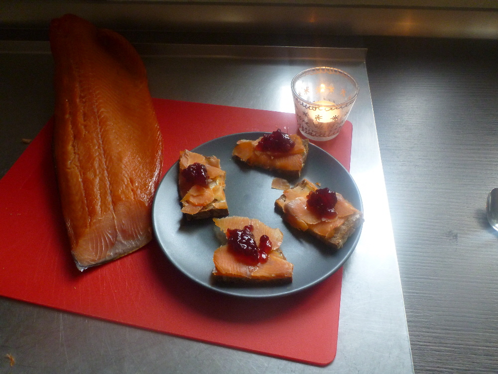

anbei noch das Endergebnis,farblich ok,ein wenig zu trocken,aber noch im Limit,geschmacklich aber ohne Beanstandung...seht selbst...
MfG Nobby...
