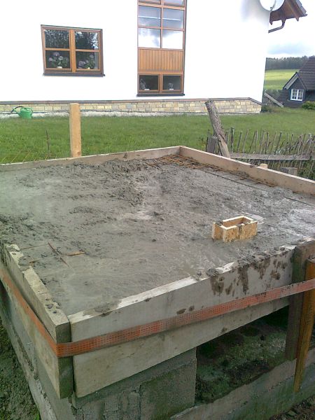

hier die angedeuteten Bilder zu den Aktivitäten am Wochenende.
Als nächstes steht die Erstellung des Daches an, doch das wird sich etwas ziehen.
Hier die gemauerten Sockelpötte.
Zwischendecke gießen.jpg (59.74 KiB) 6835 mal betrachtet

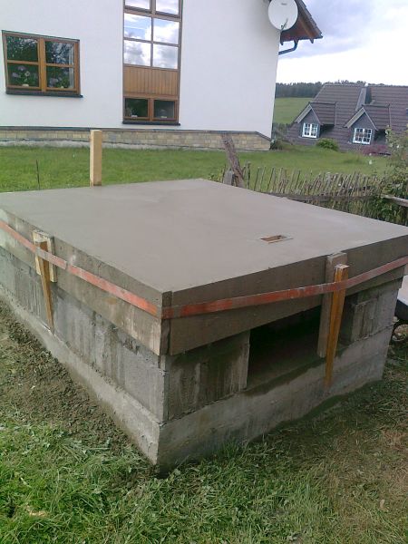

Hier die fertige Decke.
Fertig gestellte Zwischendecke.jpg (61.15 KiB) 6835 mal betrachtet

sieht doch schon mal sehr gut aus
weiter so
:applaus:

Das gibt ja ein Riesenteil!
Da passt sogar ein Spanferkel rein!? :hunger:

DENK DRAN ; MACH DIE ÖFFNUNG GROSS GENUG
