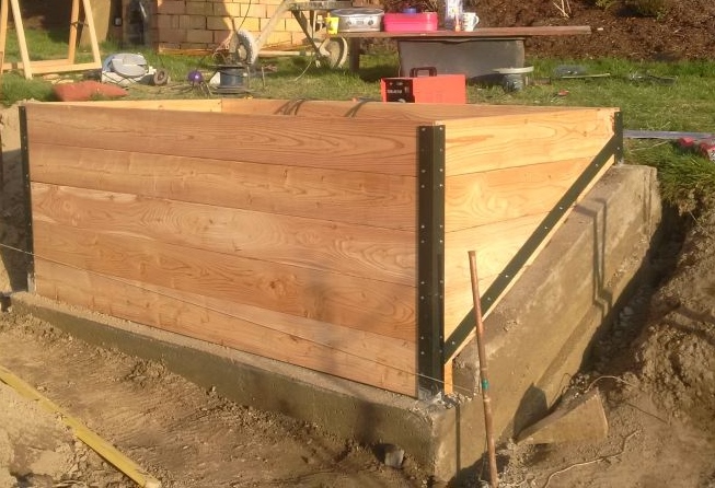

Ich baue ebenfalls gerade Hochbeete in unserem Garten und habe das Erste fertig gefüllt, drei weitere sollen folgen.
Das Beet ist 200cmx100cm und von der "Bedienerseite" ca 70cm hoch. Die Bretter sind 28mm Stark und aus Lärche. Leider musste ich feststellen, dass diese sich leicht gewölbt haben, als ich das Beet gefüllt habe.
Da euer Beet vom Volumen doch um einiges größer scheint und es so aussieht als ob die Bretter von außen angeschraubt sind hätte ich die Befürchtung, dass die Bretter sich mit der Zeit lösen... Hat da noch jemand Erfahrung?

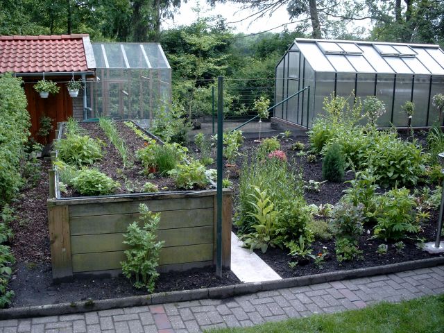

25 Jahre haben meine Frau und ich mit einem Hochbeet nur die besten Erfahrungen gemacht. Dann war es leider " abgängig " und in unserem Alter lohnten die Investitionen einfach nicht mehr.
Re: Wir bauen ein Hochbeet
Verfasst: So 27. Apr 2014, 11:21
von Klaus
Da hab ich noch ein Bild gefunden und man sieht schon wie alt das Hochbeet ist.

Hallo zusammen,
die Beete sind "schief", weil unser Grundstück Hanglage hat und es auf 10m ca. 2,5m - 3m fällt/steigt. Wir haben mehrere Terassen angelegt, damit wenigstens die Rasenflächen gerade sind, aber uns gefällt's sehr :applaus:
Die Beete sind so angelegt, dass sie von unten (ein Weg wird nach Fertigstellung noch angelegt) bewirtschaftet werden können.
Ja, die Winkeleisen sind einbetoniert. Später wird dann bis Betonoberkante Mutterboden angefüllt. Hier noch zwei Bilder:
(106.95 KiB) 73-mal heruntergeladen
(182.12 KiB) 73-mal heruntergeladen
Kaninchendraht habe ich vorsorglich später auch noch eingelegt und befestigt :pfeifend:
