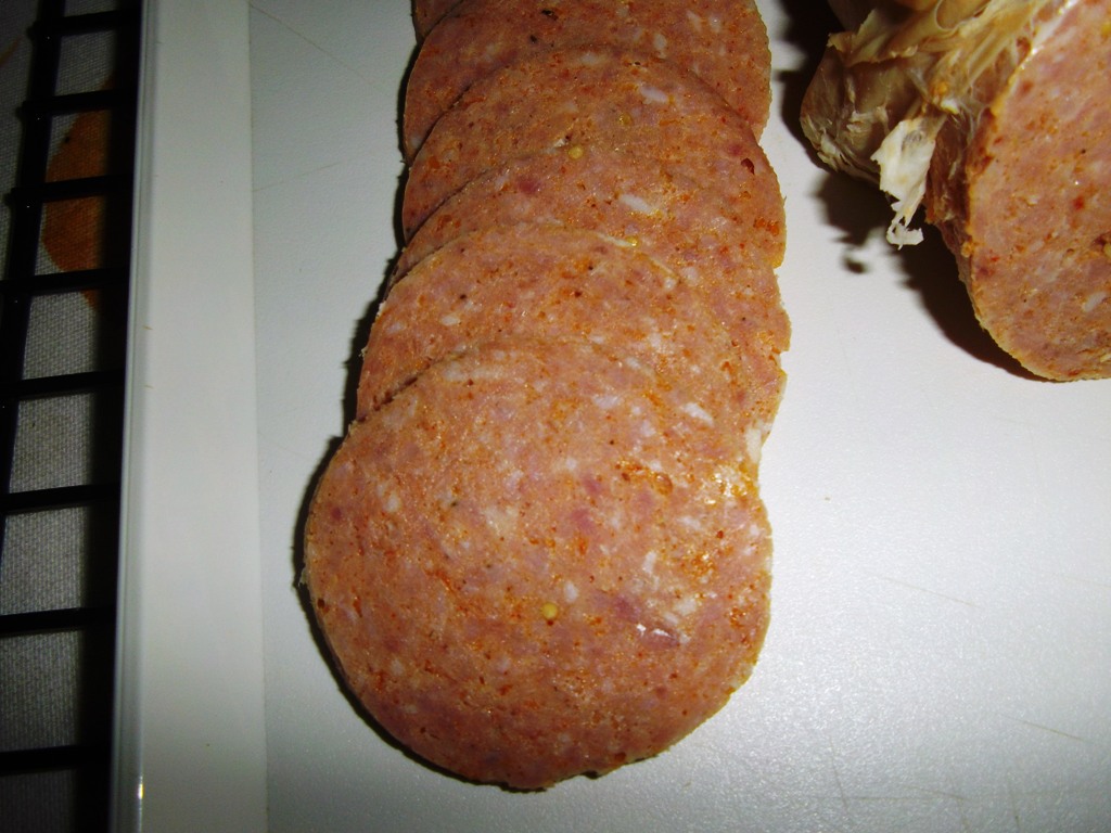

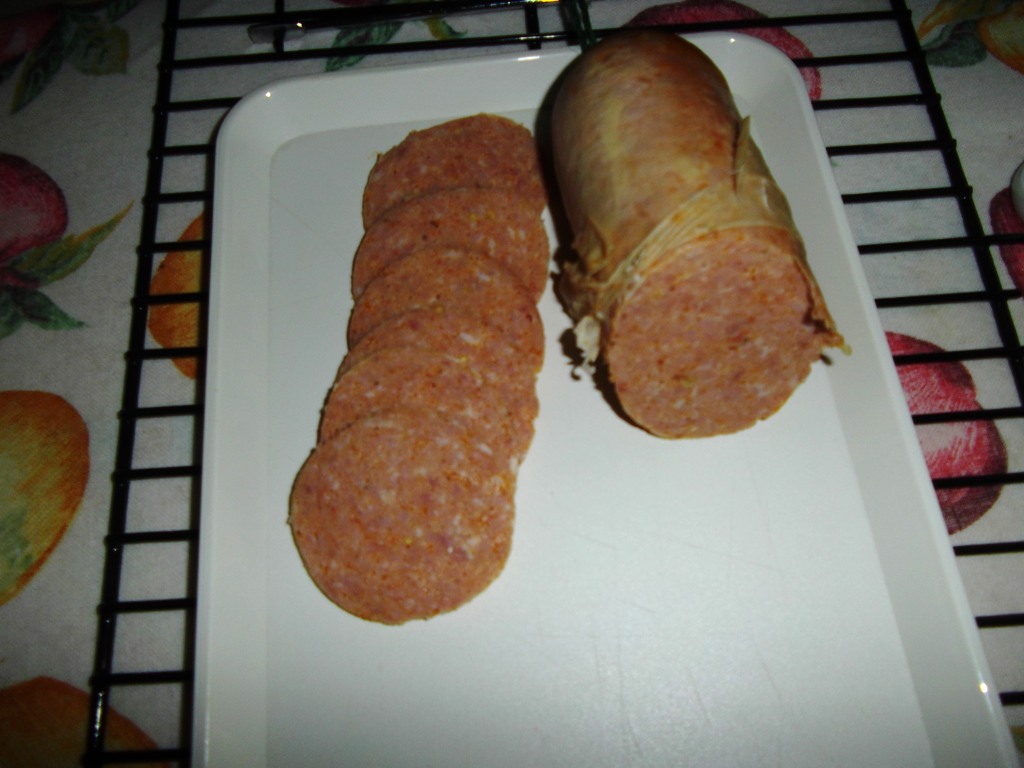

Gekochte Mettwurst,
Heute mal im Rindermitteldarm.
70% Schweineschulter, magere Abschnitte
30% Schweinebauch, nicht zu fett
Das ganze ohne Knochen, Knorpel und Schwarten.
Gewürze:
18g NPS (Nitritpökelsalz)
3 g Pfeffer, weiß gemahlen
1 g Macisblüte
0,5 g Ingwer, gemahlen
0,5 g Koriander, gemahlen
0,3 g Kardamom, gemahlen
4 g Paprika, süß
3 g Senfkörner
1 g Pökelrot
Das passend geschnittene Fleisch würzen und grob durchmengen.
Dann durch die 3,5er Scheibe Wolfen.
Von der Fleischbrühe 2-3 Suppenkellen und ca. 30g Aspikpulver (200 Bloom)
Mit dem gewolften vermengen und mit dem Wurstfüller ab in den Rindermitteldarm.
Die Wurst habe ich bei ca.73°C 1 Stunde gebrüht.
Nach dem Brühen kam sie über Nacht in die Kühlung.
Heute hab ich sie 6 Stunden kaltgeräuchert.
Gerade war Anschnitt! Sieht sehr mager aus.
Geschmack, ich sag mal, nicht übel.
Schnittfest bei etwas dickeren Scheiben.
Wird beim nächsten mal wursten besser!
Bin deshalb aber nicht unzufrieden!
:durst: :undwech:

Zu deiner Mettwurst habe ich eine Frage.
Was sind die auf dem Foto sichbaren "gelben" Einschlüsse?
Re: Drei Sorten Wurst......
Steini hat geschrieben:Für mich wäre die Schärfe sicher ausreichend, da ich nicht gerne so scharf esse.
Die roten Farbtupfer machen schon was her.
Nicht fest gewordenes Aspik!
Die 30g waren mit Sicherheit zu wenig. :boing:
Muß ich wohl beim nächsten mal 100g nehmen. :undwech:

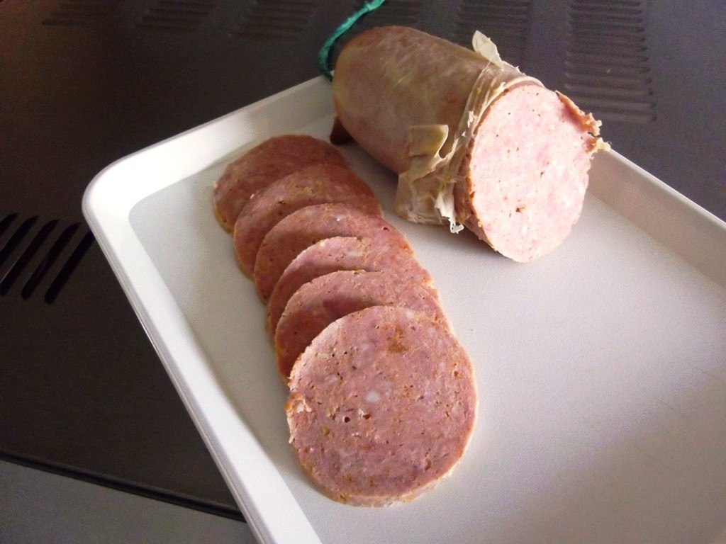

Die "Gekochte Mettwurst" hat sich farblich noch ein wenig verändert.
Auch ist die schnittfestigkeit jetzt eine viel bessere.
Ich werde sie beim nächsten mal in einen 90er Sterildarm füllen,
dass gibt dann ein besseres gesamtbild.
:durst: :undwech:
