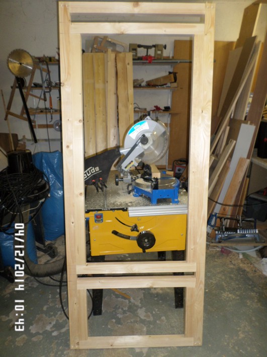

Heute habe ich nicht ganz so viel geschafft, wie geplant war, aber das macht nichts. Ich stehe ja (noch) nicht unter Druck. Rahmen für Vorder- und Hinterteile sind fast fertig, vorn kommen noch zwei senkrechte Hölzer als Anschlag für die Tür rein. Die Breite innen liegt bei 70 cm, die Tiefe wird innen nur 50 cm betragen. Ich habe mich für dieses abweichende Maß entschieden, weil ich mal nie größere Mengen darin räuchern werde. Für meine Räuchermengen reicht's ... Höhe liegt bei 1,95 m, die Höhe des Schachtes für den Sparbrand liegt bei 35 cm.
Morgen werde ich die senkrechten Türstreben einsetzen, Vorder- und Hinterteil verbinden, den Boden einsetzen. Dann kommt die Entscheidung, ob ich von innen beplanke, um eine nachträgliche Dämmung von außen zu ermöglichen oder ob ich einschalig, von außen beplankt, baue ...

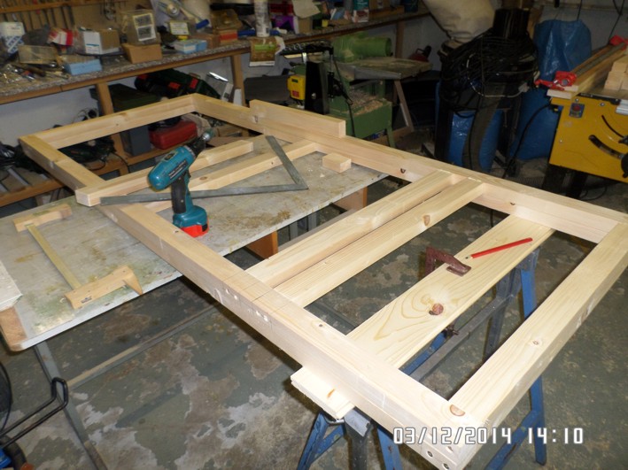

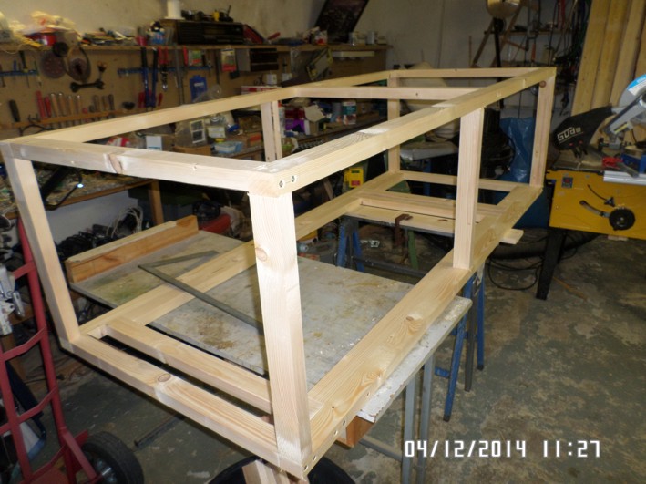

Heute habe ich die Rahmenhölzer für die Tür(en) eingesetzt und den Korpus soweit zusammengeschraubt. Dabei zeigte sich, dass genaues Einrichten der Werkzeuge, besonders der Kapp- und Gehrungssäge, wichtig ist. Sind die Sägeschnitte genau winklig, ist das winklige Zusammensetzen des Korpus recht einfach. Hat man beim Zusägen geschlampert, ist aufwendige Nacharbeit notwendig ... Die Verschraubungen (Torx 5x80 und 5x60) habe ich zusätzlich mit Holzleim gesichert.
Morgen wird der Korpus außen beplankt. Ich habe mich für die einschalige Bauweise entschieden. Ist eben auch kostengünstiger und - was auch nicht unerheblich ist - eine leichtere Bauweise (Gewicht). Die Blechräucheröfen haben auch nur eine dünne Hülle ... und funktionieren.

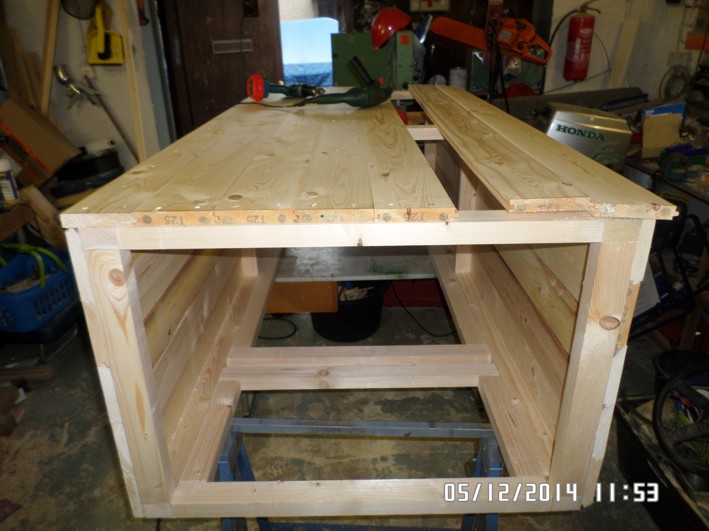

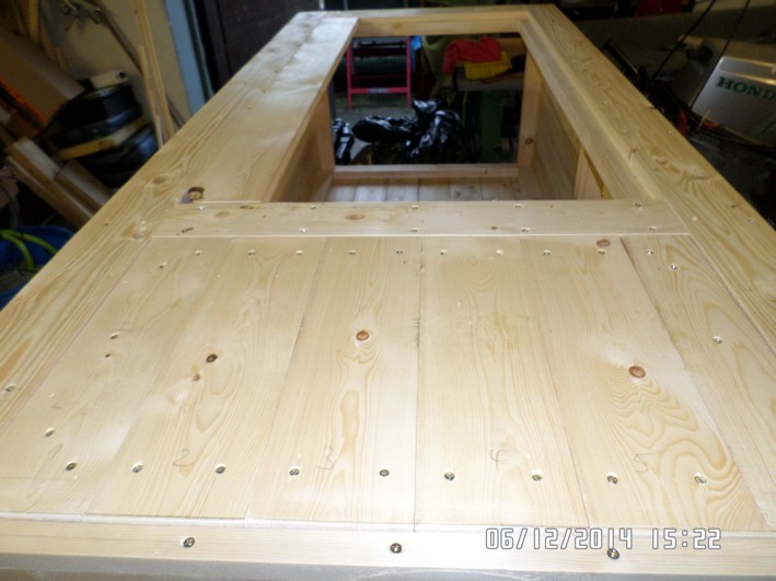

Heute habe ich den Korpus auf drei Seiten beplankt. Mal sehen, vielleicht kommt heute noch die Vorderseite, Boden und "Deckel" dran ... Natürlich wieder einen Fehler drin gehabt: Statt einer 50 cm langen Strebe habe ich ein Reststück mit knapp 49 cm eingebaut. Erst beim Beplanken bemerkt, aber noch korrigieren können. Ich werde eben alt ... :pfeifend:

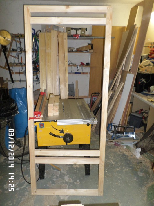

Danke Euch für das Lob. Bislang ist ja erst die Arbeit gemacht, die gut von der Hand geht ... Jetzt kommen die ganzen pipeligen Dinge ran, bei denen man tausend Mal messen und machen muss. Heute soll's weiter gehen: große und kleine Tür.
Heute habe ich wieder weniger geschafft als ich wollte. Wie schon geschrieben, hält jetzt der kleine Mist zeitlich sehr auf ... Ich habe nur die kleine Tür vom Räucherraum geschafft und ein erstes Brett für die große Tür zugeschnitten. Da bei dem Rauspund leider auch viele schadhafte Bretter bei waren, musste ich die besten Stücke rausschneiden. Das hält auf ... Morgen geht's an die Verblendungen der kleinen Tür, die Öffnungen für die Zuluft müssen gebohrt werden, der Schieber für die Regulierung soll entstehen ...
