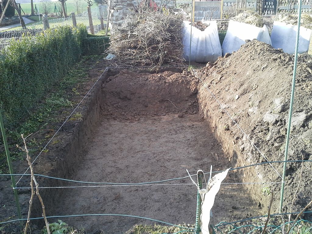

Hier entsteht unser zweites Hochbeet .
- 1,80x5,00m

Wie weit soll das aus der Erde gehen? Aus welchen Materialien baust Du das?

Wenn der verzinkte Hasendraht , extrastark , da ist , lege ich den Boden aus damit .
Dann wird mit Pflanzsteinen rundherum die Wand gebaut und wieder Hasendraht dagegen bis über den Rand oben .
Da der Boden leicht abschüssig ist und ich ein Wasserwaagenfetischist bin , wird das ganze theoretish vorne ca.60cm hoch und hinten fast Null .
Deshalb werde ich in der Mitte eine Stufe einbauen .

Also praktisch massiv und unverrottbar ... feine Sache
. Dann mal gutes Gelingen, auf dass wir bald einen "Fruchtvergleich" machen können.

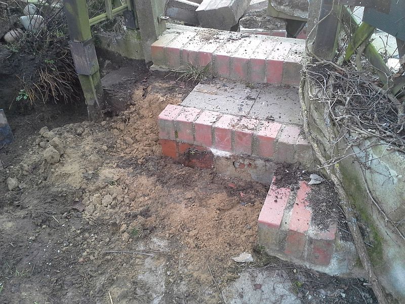

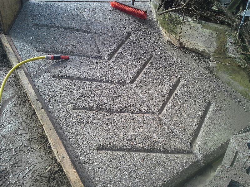

Am Samstag hatte ich die Faxen mit der alten Treppe in den Garten dicke und hab gleich mal abgerissen und neu gemacht .
- Das ging nicht mehr so weiter . Durchgang 80cm und dann die Stufen , sogar für Schubkarren zu schmal und holperig
- 20150316_162906.jpg (182.18 KiB) 5521 mal betrachtet

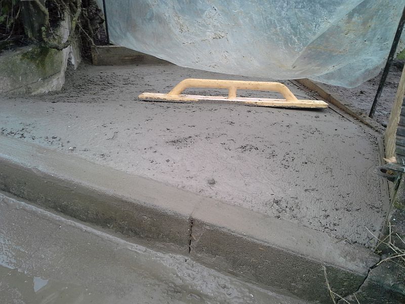

- Stampfbeton und lieb getätschelt bis er in Form war
- 20150321_172627.jpg (111.6 KiB) 5521 mal betrachtet

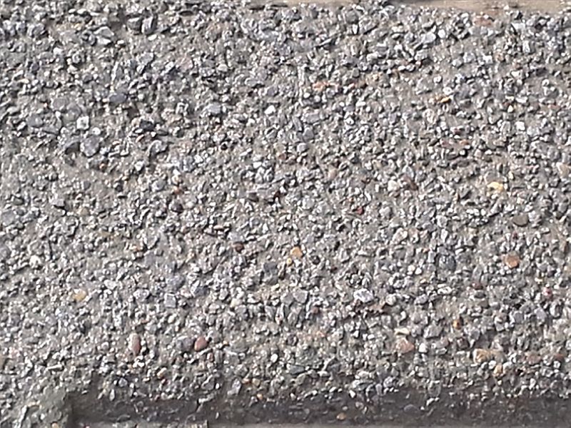

- Jetzt ist der Beton angetrocknet , das heißt ordentlich schrubben
- 20150322_123956.jpg (229.04 KiB) 5521 mal betrachtet
- So ist es rutschfest
- 20150322_124016.jpg (182.93 KiB) 5521 mal betrachtet

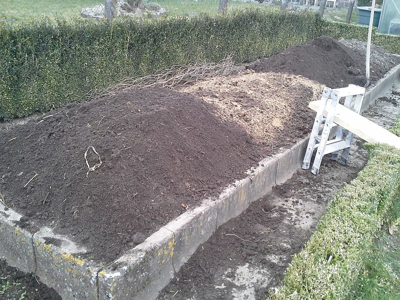

Da war doch noch Hügelbeet Nr. 1 , was neu gemacht werden sollte .
Erde raus , Grobkompost , Feinkompost und Humus wieder rein .
Und schön formen , weil ich ja für die Kuppel am Backofen übe
- Als Unterlage grober Kompost , Stroh mit Hasenmist
- 20150324_115608.jpg (208.32 KiB) 5519 mal betrachtet
- Da kommt der feine Kompost
- 20150324_123350.jpg (226.82 KiB) 5519 mal betrachtet

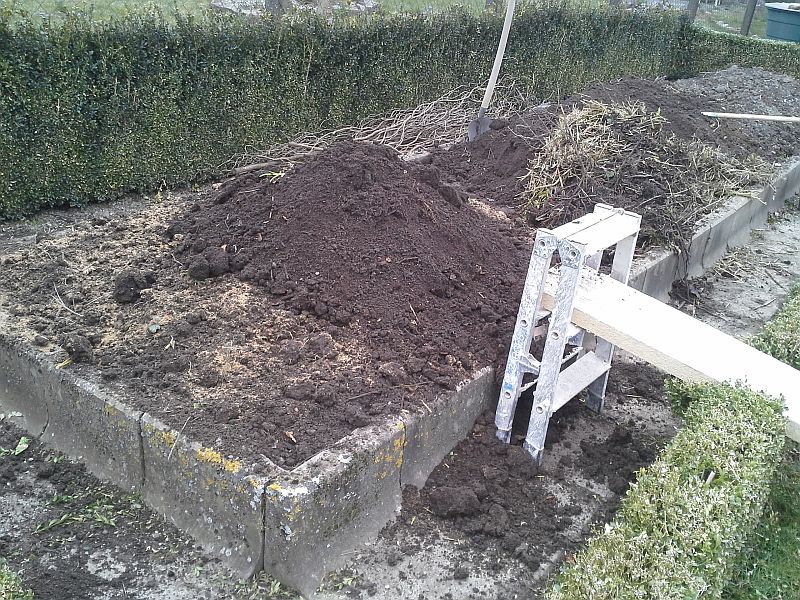

- Da kommt der Humus
- 20150324_123354.jpg (233.97 KiB) 5519 mal betrachtet
- Hier sieht man den Dolomitenkalk den ich dazwischen streue
- 20150324_130250.jpg (215.89 KiB) 5519 mal betrachtet

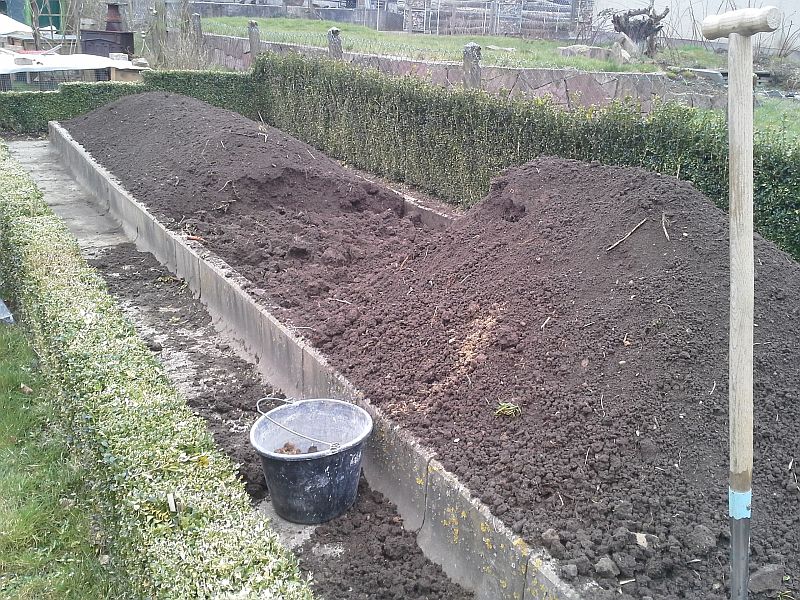

- Halbzeit nach 2,5 Std
- 20150324_134535.jpg (220.2 KiB) 5519 mal betrachtet
- ca 7m lang 1,60 Breit und ca 0,60 tief
- 20150324_174615.jpg (229.82 KiB) 5519 mal betrachtet
