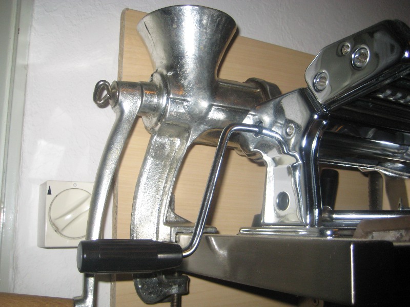

Re: Chorizos de Catamarca
Die hintere sicher, die vordere ist für Nudeln!

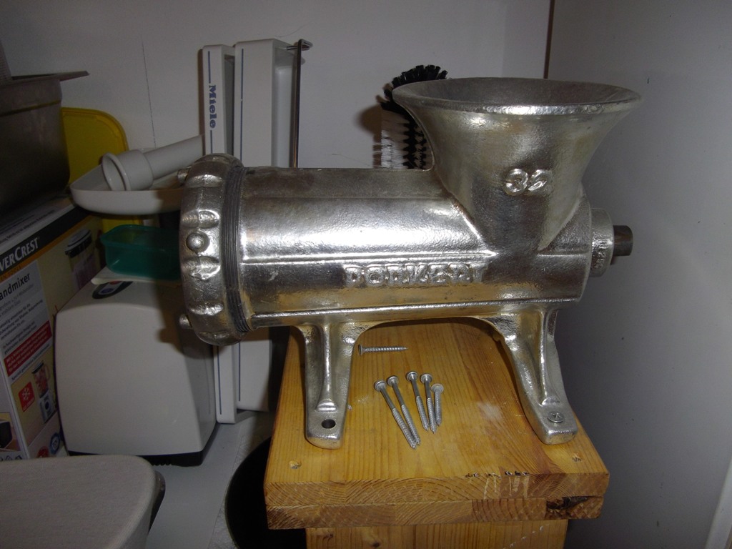

Meinte mehr, bekomm ich da 1000 g Fleisch durchgedreht und ist das Ergebnis bei normalem
Locheinsatz ausreichend?
Muss ich dazu singen, Hang down your head Tom Dooley....
Ja klar bekommst du die durch die Bizeps-Orgel.
3 mm-Scheibe rein und ordentlich kurbeln. :dog:
1 kg ist doch kein Akt.

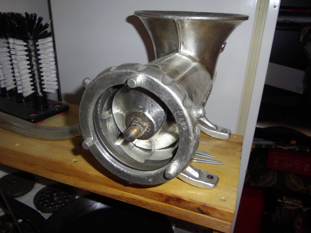

Mit einem scharfen Kreuzmesser bestimmt!
Das Fleisch leicht anfrieren!
Schau mal hier, mit dem habe ich angefangen.
Das ist ein 32er Handwolf mit einem Auja- Messersatz.
Scheibendurchmesser 100mm.
Da bekommt man "dicke Arme" beim kurbeln! :gut:
Wenn du den mit e- antrieb ausstattest, kannst du mehr als 500kg/Stunde durchdrehen!
Wenn ich den heute kurbeln müsste, würde ich wahrscheinlich verrecken! :wall:
