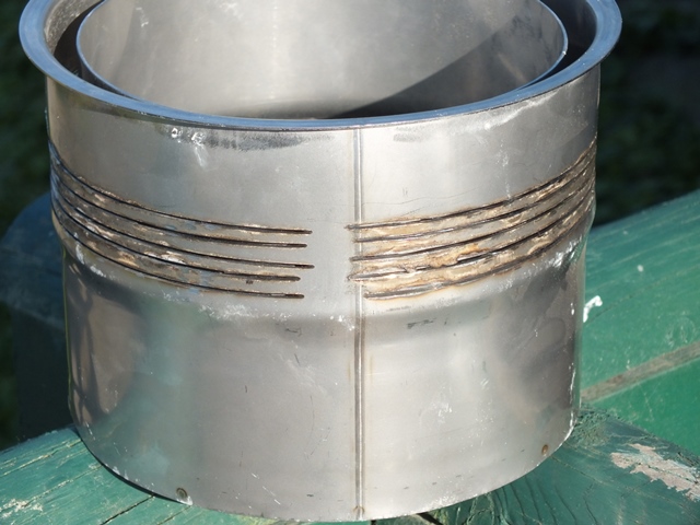

Weitere Bedenken bestanden für die Montage des Rauchrohrfutters. War viel Arbeit die ganze Mauerei und die Vorstellung, dass ein sich ausdehnendes Rauchrohr mein Wochenwerk zerstört :patsch:
Hatte die Dehnung mal ausgerechnet und mich für Folgendes entschieden, sollte eigentlich hinhauen:
DSCF3828 - Kopie.JPG (128.62 KiB) 929 mal betrachtet
Das Futter habe ich gleich nach der Trennung der zwei flächig verbundenen Rohre rundum mehrfach eingeschlitzt.
Dadurch steigt die Hitze nicht so schnell nach oben, wenn sie dann kommt und das äussere Rohr sich wider Erwarten viel dehnen sollte, geben die Einschnitte nach. Ich wickel' dann noch eine Rundschnur um das Rohr, und dann giesse ich es mit dünnem Mörtel ein.
Theoretisch sollte mein Mauerwerk unbeschadet davon kommen, was meint ihr?

Re: Ein Neuer aus dem Oberbergischen
Das war meines Erachtens völlig unnötig.
Das Doppelwandfutter gleicht die Spannungen ausreichend aus.

Steini hat geschrieben:Das war meines Erachtens völlig unnötig.
Umso besser :gut:
