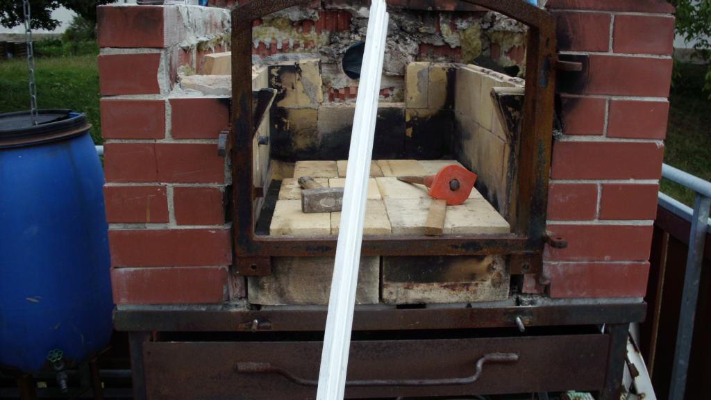

wenn du bei dem Rahmen der Tür eine Verlängerung anschweißt und die
Länge so gewhlt wird das Sie unter die Schamottdecke reicht und dann
ein oder zwei Dichtschnüre einsetzt um die Rahmeoberkannt zur
Schamottdecke abzudichten, dann dürfte da eigentlich nichts mehr
passieren.
Ich hoffe es ist verständlich erklärt.
Hallo, Steini das Stimmt allerdings, aber was nüzts mir, wenn Vorne und Oben alles Neu ist und der Boden, wie auf dem Bild gebrochen ist.
Schamottsteine habe ich noch 15 da, ich kaufe noch so ca. 15-20 dazu und brauche beim Verschnitt nicht so aufzupassen.
Ich habe übrigens nach langem Suchen ein Gipsergeschäft auftreiben können, wo ich eine Foamglasplatte bekommen kann.
Die meisten Geschäfte und Händler könnten nur ein Packen bestellen oder arbeiten schon gar nicht damit, weil sie zu Teuer sind, der örtliche Gipser allerdings hat sie aus diesem Grunde weggeworfen.
Hallo Otti, genau so habe ich es vor, ich werde den Rahmen erst mal putzen und ein Stück dickes, breites Flacheisen besorgen.
Mit dem biegen muß ich mal schauen, wie ich am besten hin bekomme, da ich ja zu Hause Werkstattmäßig nicht so gut ausgerüstet bin.
Otti hast du deinen Eicher eigentlich komplett Restauriert, oder war er schon so?
Wie stark müssen übrigens die Dichtschnüre sein, es gibt ja Verschiedene?
So leider ist das Wetter heute schlecht und ich kann draussen nichts machen
MfG Gerd

Fotos von meiner angearbeiteten Tür/Rahmen sind eingerstellt. Dichtschnüre
gibt es in verschiedenen Stärken, du musst halt sehen welcher Spalt vorhanden ist.

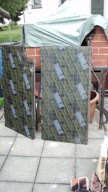

Hallo, so dadadaaa nun ist die Foamplatte daaa. nach langem suchen habe ich endlich ein Gipsergeschäft gefunden, das mir Foamplatten geben kann. Den Preiss aber weiss ich noch nicht, aber wir werden schon sehen.
Foamplatte da
Foamplatte da
Weils so schön war noch eins.
Ich werde , wenn das Wetter besser ist, versuchen den Boden ein wenig besser eben zu machen. Vor allem im Bereich der Ascheklappe und im Anschluss die Platte verlegen.
Der Durchgang zum Aschenkasten wird verschlossen und die Schamottsteine bis nach vorne verlegt. Die Asche ziehe ich dann bis vorne, nach der Türe heraus. Das ganze muß ich aber erst ausprobieren, wie es ausschaut.
MfG vom nicht so schönen Hochrhein Gerd
Da hast du aber Glück gehabt mit den beiden Platten.
Der Quadratmeterpreis für die 4 cm Platte liegt bei etwa 30,- Euro.
Lass dir nicht zu viel abknöpfen.
Und die beidseitige Spezialglasvlieskaschierung ist genauso hitzebeständig (+ 430° C)
wie der Rest der Platte.

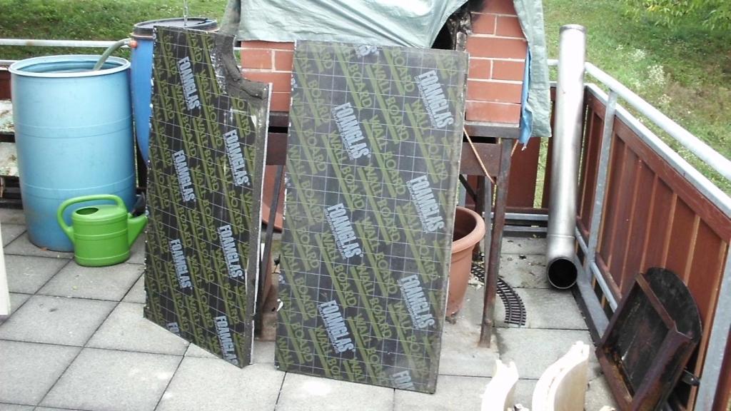

Hallo, die Foamplatte ist eingepasst.
Eingepasst
Eingepasst
Foamplatte eingepasst 2.jpg (106.6 KiB) 5657 mal betrachtet
Nächstes Bild.
Passgenau
Passgenau
Foamplatte passgenau2.jpg (114.68 KiB) 5657 mal betrachtet

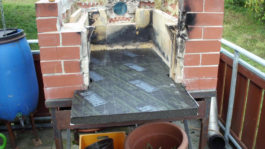

Steini , ich brauche deine Hilfe . Kann ich die Foamplatte so Passgenau einbauen, oder braucht sie seitlich etwas Luft , zum Ausdehnen?
Passgenau
Passgenau

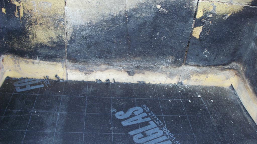

Ich glaube nicht, da sie nicht brennbar ist und eine höhere Temperatur vertägt . Ich will nur nicht ,dass sie mir die Steine hochhebt.

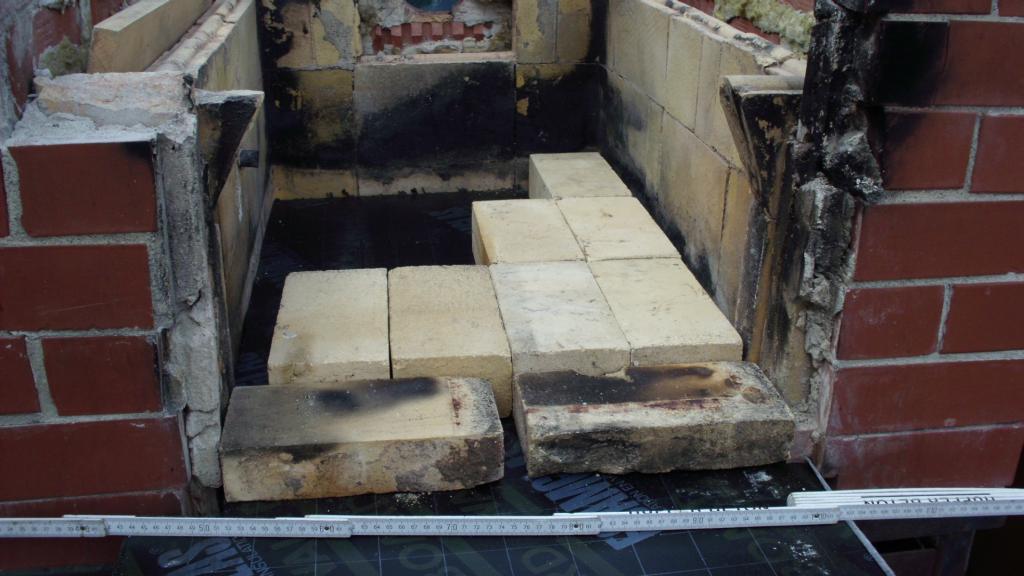

So würde dann der Schamottboden aussehen.
Steine auf Bodenplatte
So da mich Petrus wieder verlässt werde ich Schluß machen und die Baustelle zudecken.
MfG Hochrheinbahner Gerd
Hochrheinbahner hat geschrieben:... Steini , ich brauche deine Hilfe . Kann ich die Foamplatte so Passgenau einbauen, oder braucht sie seitlich etwas Luft , zum Ausdehnen
Da es sich um aufgeschäumtes Glas handelt und nicht um eine kompakte Masse, kann da eigentlich nichts passieren.
Außerdem besitzt dieses Material eine schlechte Wärmeleitfähigkeit (soll ja auch isolieren), so dass eine nennenswerte
Ausdehnung nicht zu erwarten ist.
Selbst Schamottesteine weisen auf einer Länge von 1 m und einer Temperatur von 500° C eine Ausdehnung
von weniger als einem halben Millimeter auf.

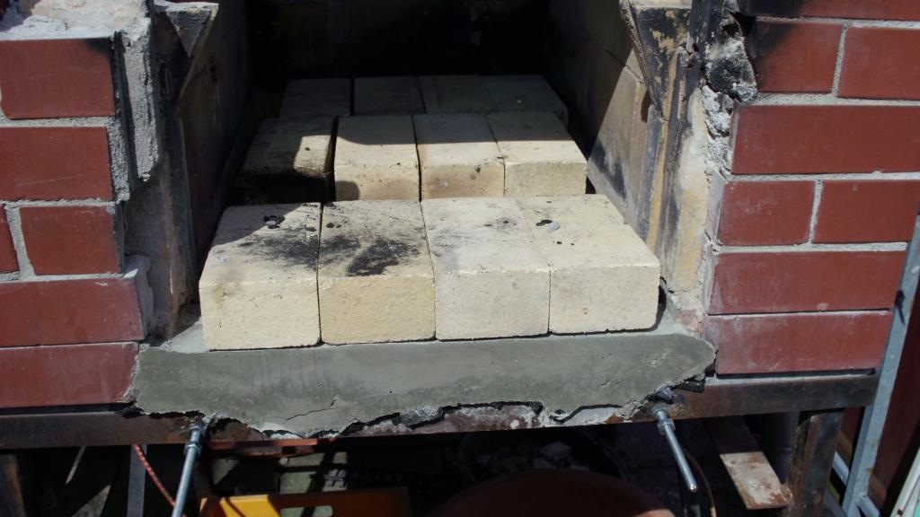

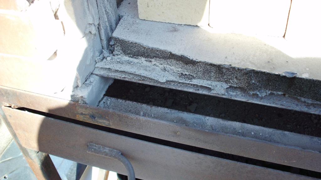

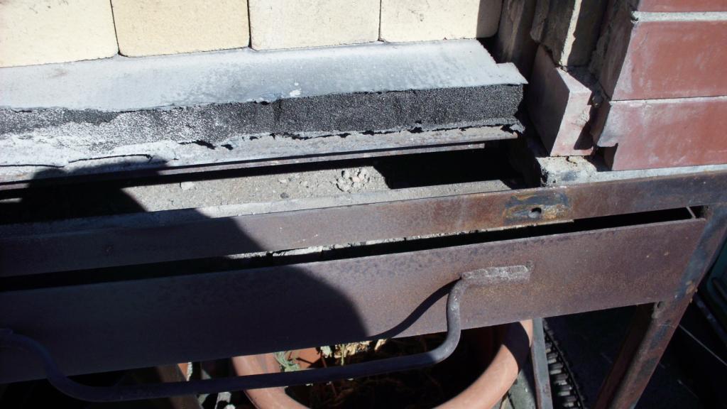

Hallo einen schönen Sonntagmorgen, gestern habe ich angefangen die loosen und gebrochen Steinplatten vor dem Ascheloch herauszutrennen und das ganze durch eine Auflage für die Schamottsteine zu erneuern.
Steine herausgetrennt
Die beiden Löcher zeigen die Befestigung des Türrahmens unten am Gestell. Da aber der Türrahmen durch den Wegfall des Tieferliegenden Aschelochs höher wird, muß ich auch in diesem Bereich eine Änderung vornehmen.
Halter verlängern
Halter verlängern

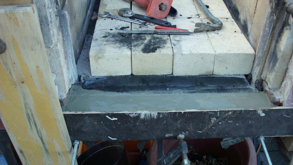

Es wurden nun zwei durchgehende Gewindestangen zwischen den beiden Winkeleisen verbaut, die dem Ganzen einen besseren Halt geben.
Als nächstes habe ich um das ganze eine Schalung gebaut.
Schalung zwischen den Winkeleisen
Das ganze mit Amiereisen ausgelegt und mit Beton ausgegossen.
ausgeossen
ausgeossen

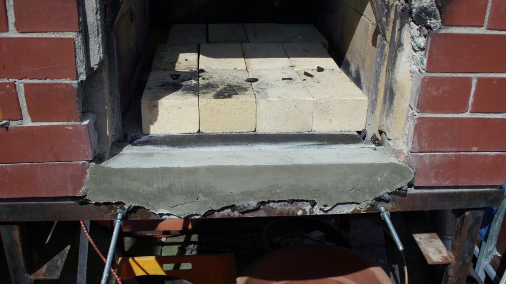

Der Sockel dient als Abschuss der Foamplatte und als Auflage der Schamottsteine. Im Hintergrund sieht man die Foamplatte.
Auflage für Steine
Auflage für Steine
Die Steine werden dann eingepasst und eingemauert.
Viele Grüße vom noch sonnigen Hochrhein Gerd

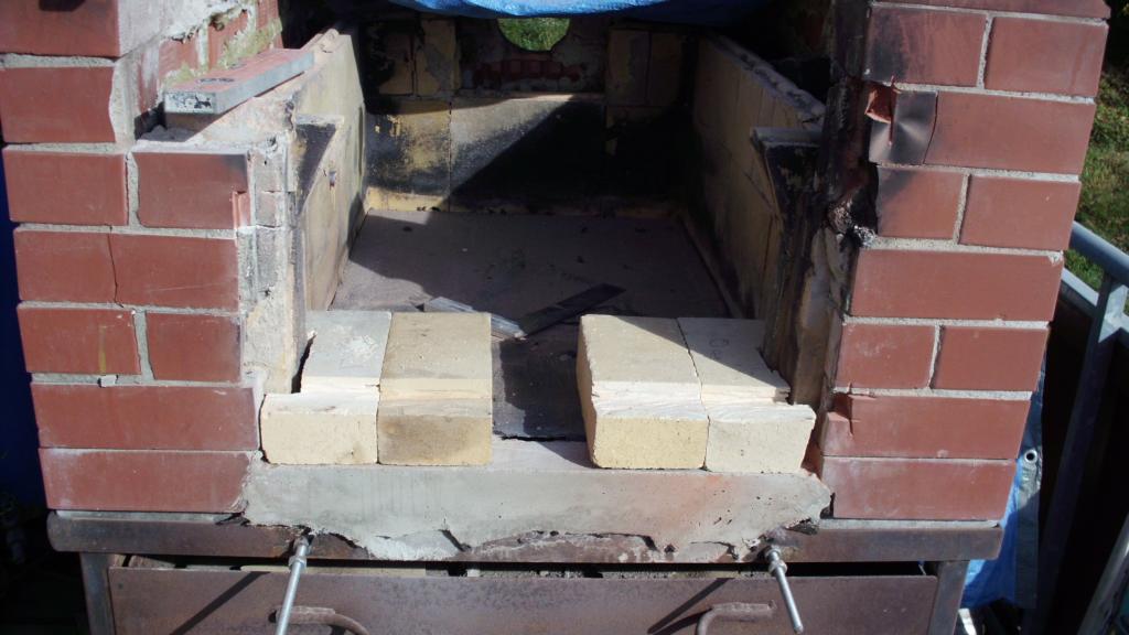

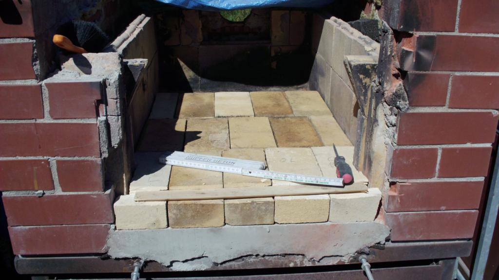

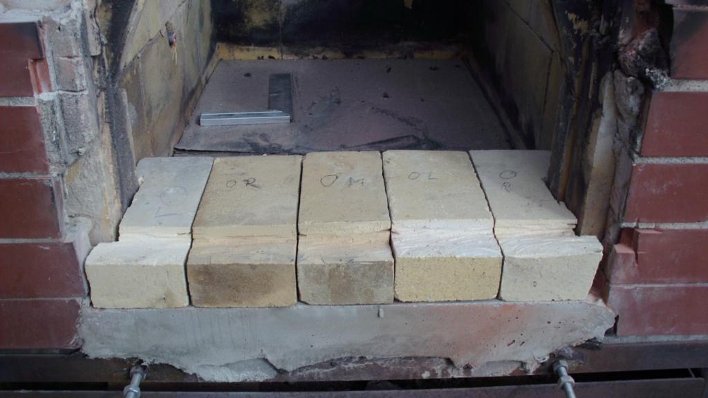

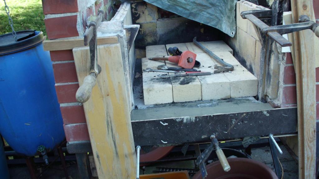

Hallo HBO-Freunde, hat sich noch gar keiner gemeldet. Es geht weiter mit dem Ausschalen und das Ergebnis sieht so aus.
Schalung weg
Schalung weg
So würden dann die Steine eingebaut, wobei da noch einige schneidarbeit nötig ist.
Die ersten Steine wurden eingepasst und geschnitten.
Ausschnitt für Türrahmen
Der Ausschnitt auf den Steinen ist für die untere Seite des Türrahmens.Die nächsten Steine.
Weitere Steine
Weitere Steine
Und noch einer , der schmäler geschnitten ist.
Die Mitte
Die Mitte
So wird der Boden langsam fertig. Auf der Seite gehen die Steine nicht auf, ich muß sie hochkant nehmen und schneiden.
Schöner Boden
Schöner Boden
Leider habe ich nun keine Steine mehr und muß mir erst noch besorgen.
So nun möchte ich wieder Feierabend machen und mir ein Bier gönnen, :durst: :durst: am liebsten eins vom Steini, aber der liefert ja nicht an den Hochrhein.
Viele grüße Gerd
