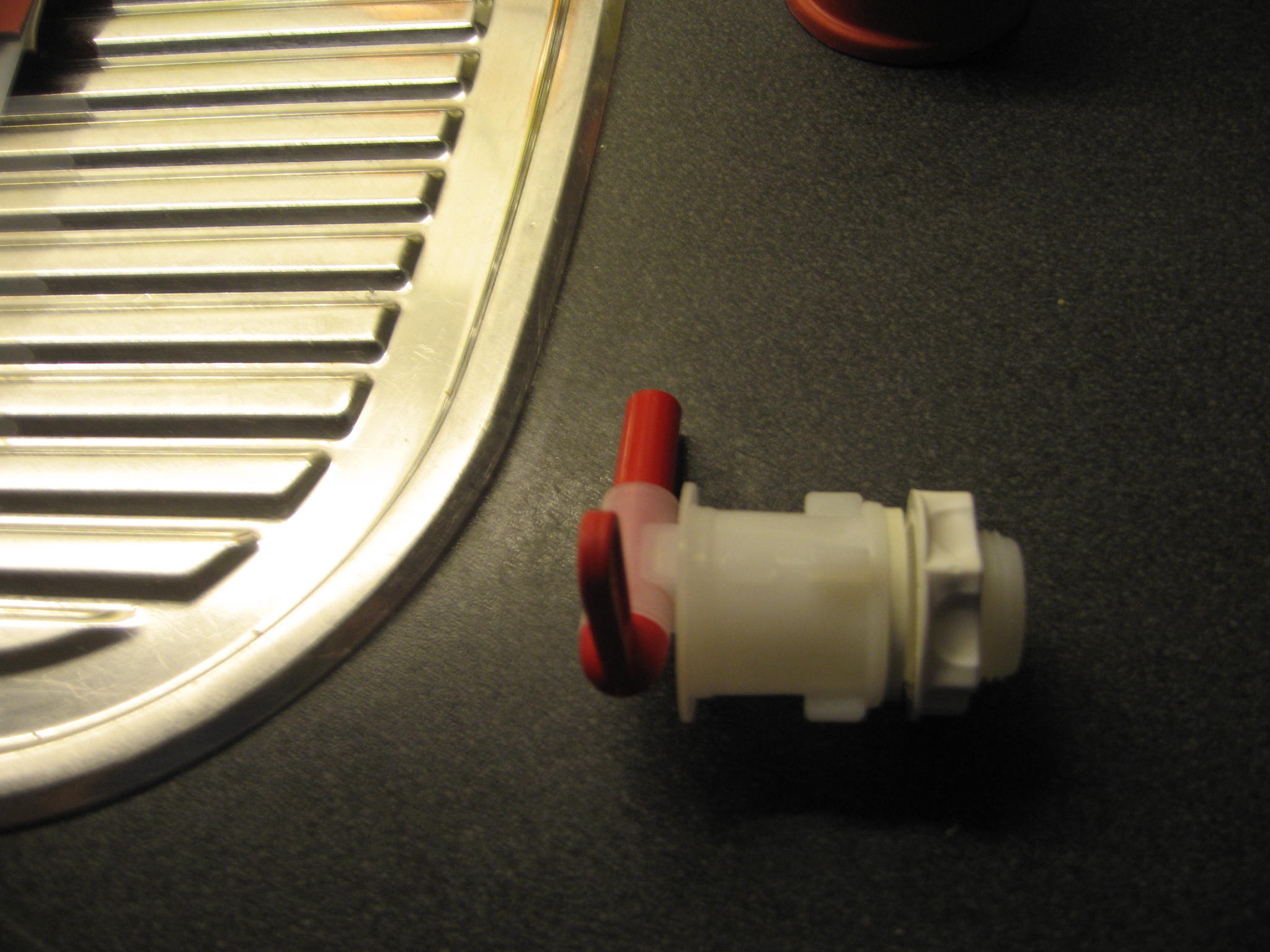

So die Materialien sind eingetroffen.

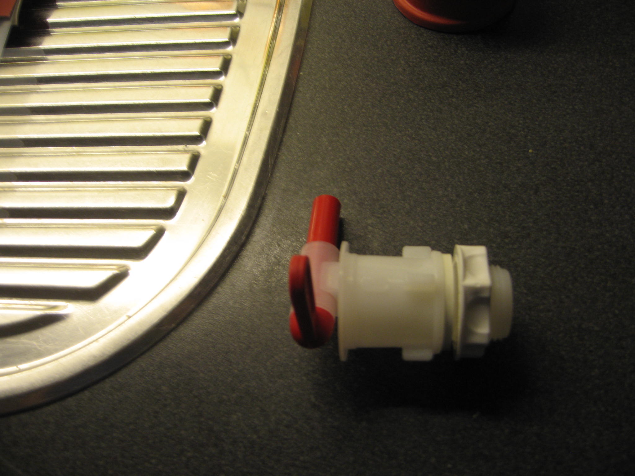

Zapfhahn für den Garbehälter
(286.7 KiB) 588-mal heruntergeladen

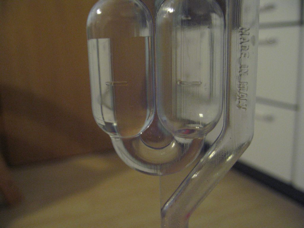

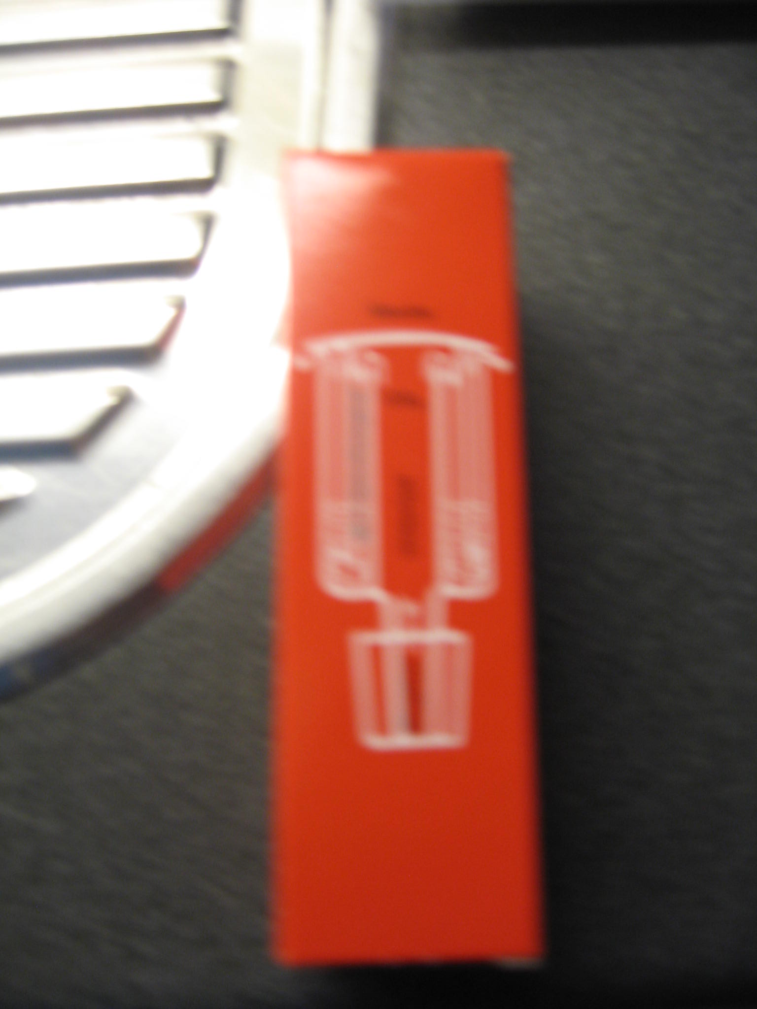

Gärspund
(191.3 KiB) 588-mal heruntergeladen

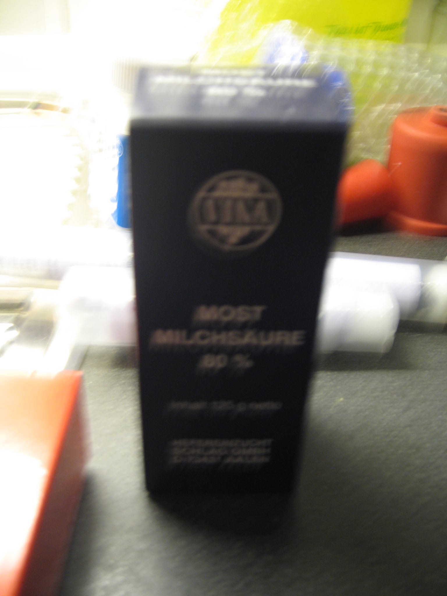

Milchsäure
(192.5 KiB) 588-mal heruntergeladen

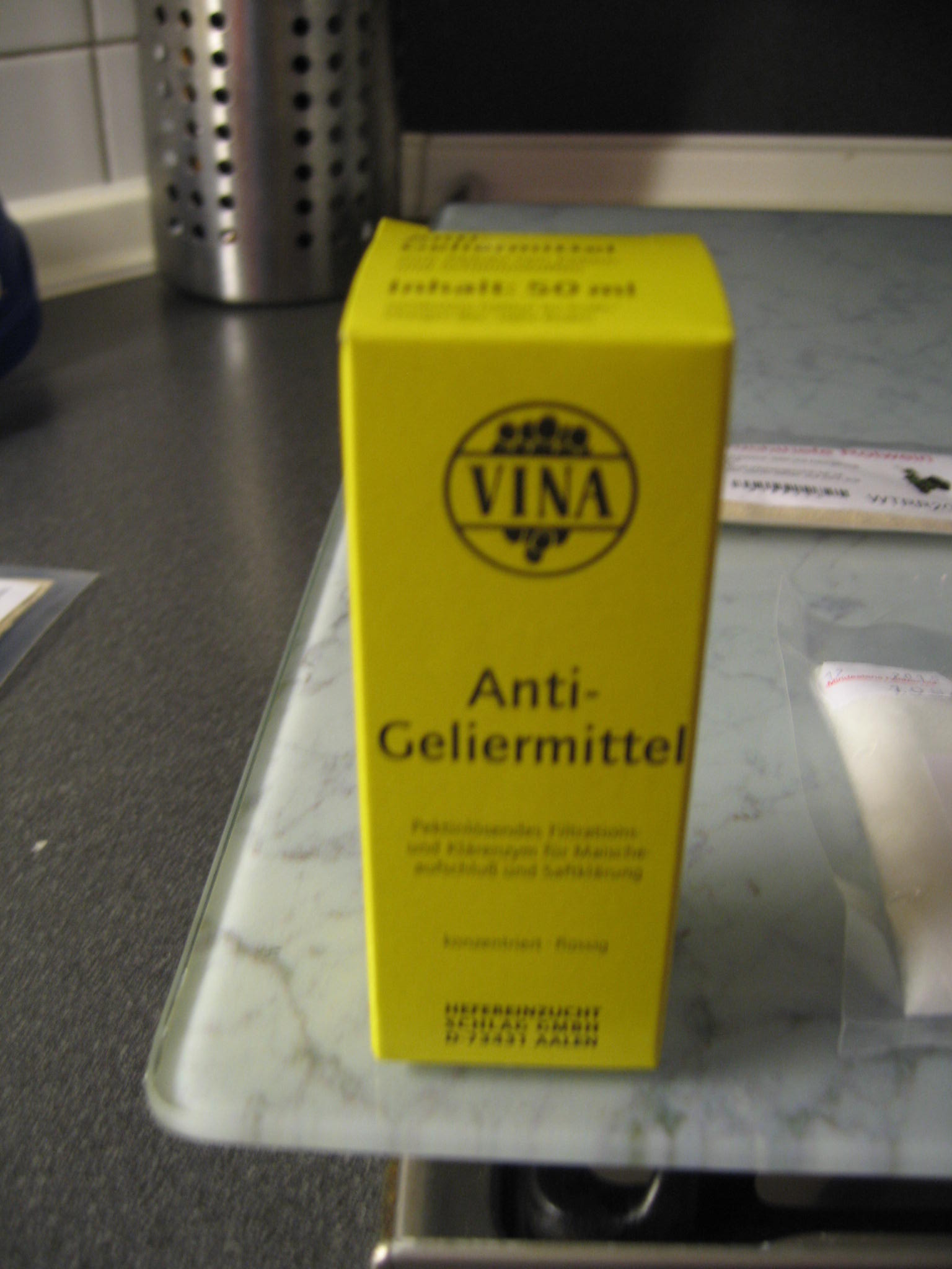

Antigeliermittel
(236.06 KiB) 588-mal heruntergeladen

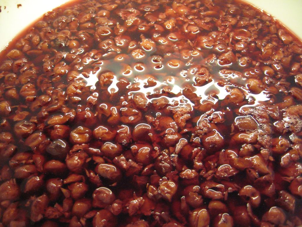

Sodann habe ich dann die "günstigen" Sauerkirschen genommen und in den Gärbehälter gegeben, da diese gefroren aus dem Großmarkt kamen, sind sie darin über Nacht aufgetaut.
gefrorene Sauerkirschen

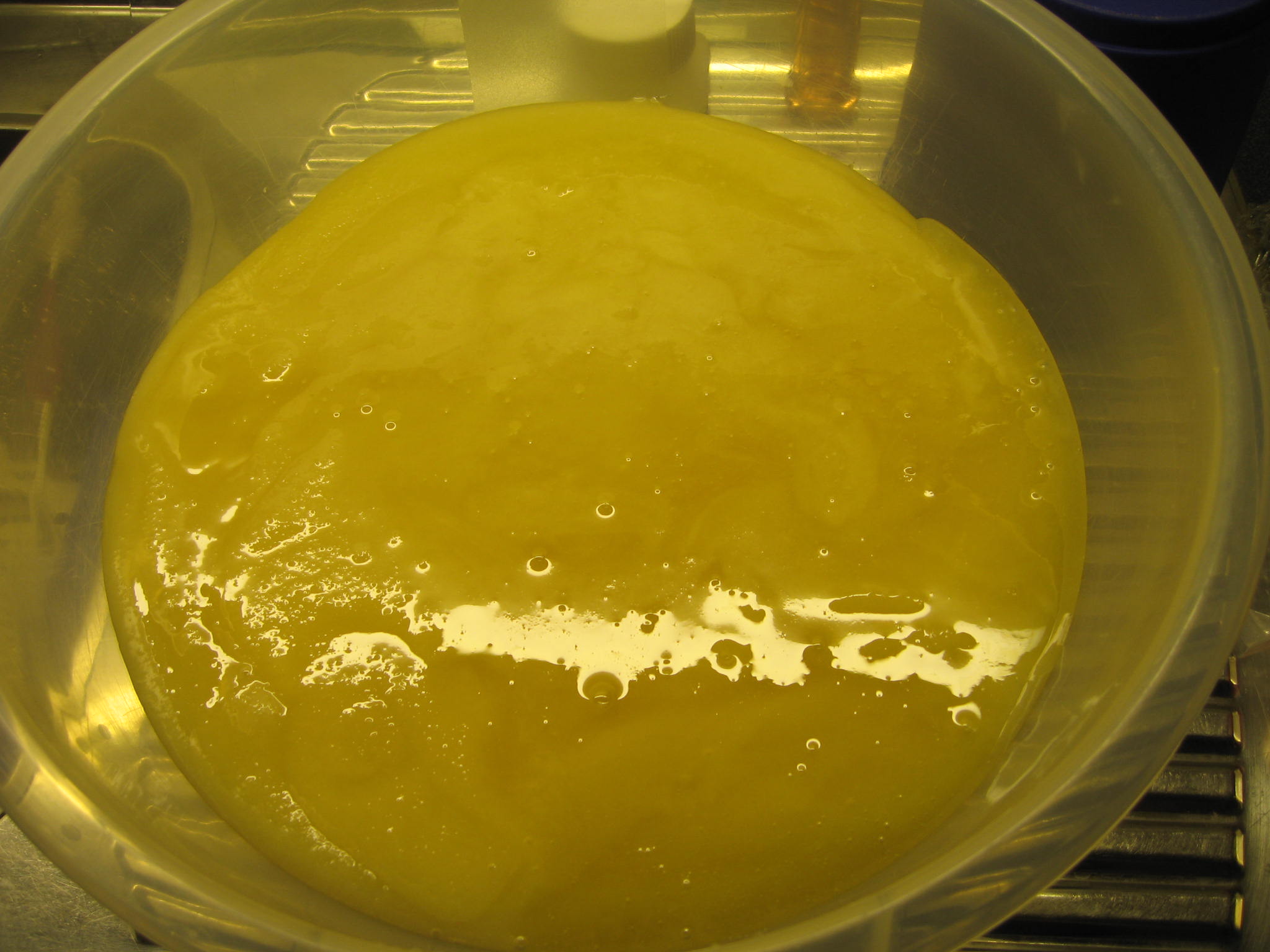

Danach kam dann der Honig rein,
Honig
(230.36 KiB) 585-mal heruntergeladen

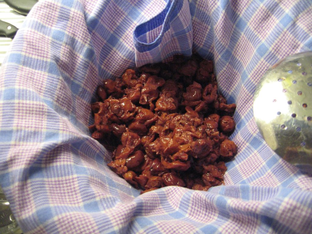

So nach 14 Tagen im Keller gab es heute Abend noch was zu tun es sollte alles in den Gärballon:
Kirschen noch im Safte.jpg (178.25 KiB) 14624 mal betrachtet
Die ersten Kirschen sind zum auspressen bereit.jpg (158.07 KiB) 14624 mal betrachtet

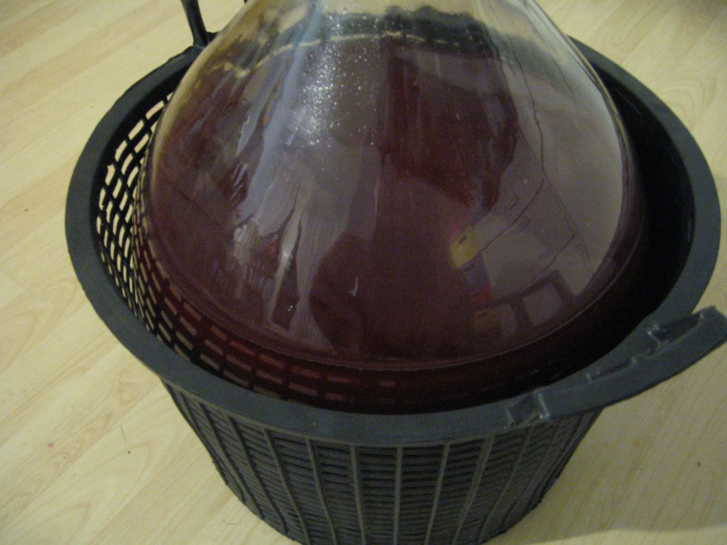

Im Gärballon.jpg (108 KiB) 14624 mal betrachtet
Nach fünf Minuten mit Verschluß und Gärspund.jpg (82.32 KiB) 14624 mal betrachtet
Da blubbt es zum ersten Mal.jpg (73.79 KiB) 14624 mal betrachtet
