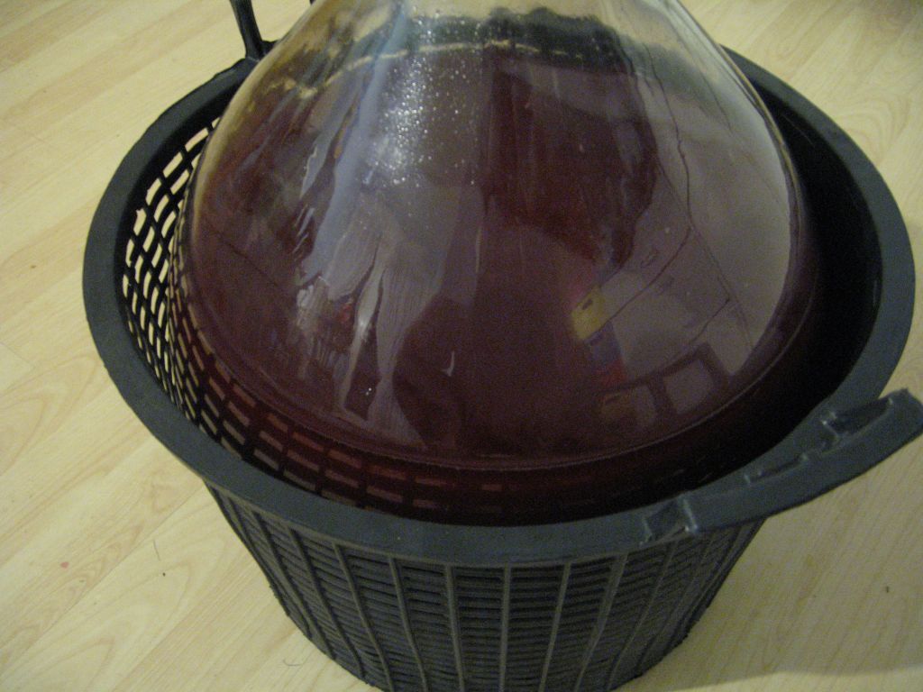

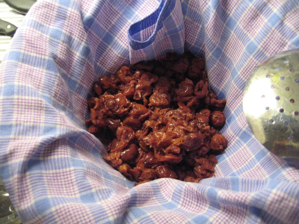

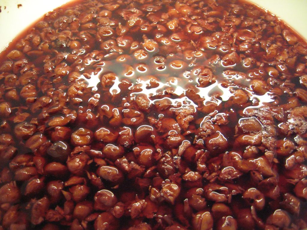

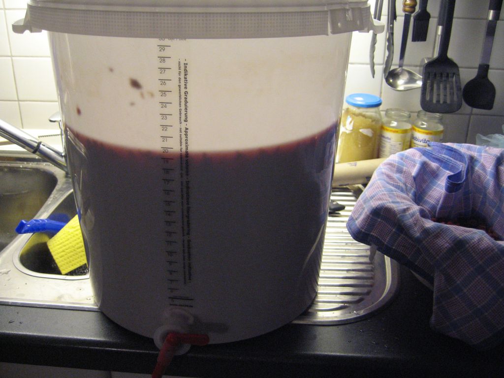

So nach 14 Tagen im Keller gab es heute Abend noch was zu tun es sollte alles in den Gärballon:
Die zu bearbeitende Menge.jpg (107.21 KiB) 14629 mal betrachtet
Kirschen noch im Safte.jpg (178.25 KiB) 14629 mal betrachtet
Die ersten Kirschen sind zum auspressen bereit.jpg (158.07 KiB) 14629 mal betrachtet

Im Gärballon.jpg (108 KiB) 14629 mal betrachtet

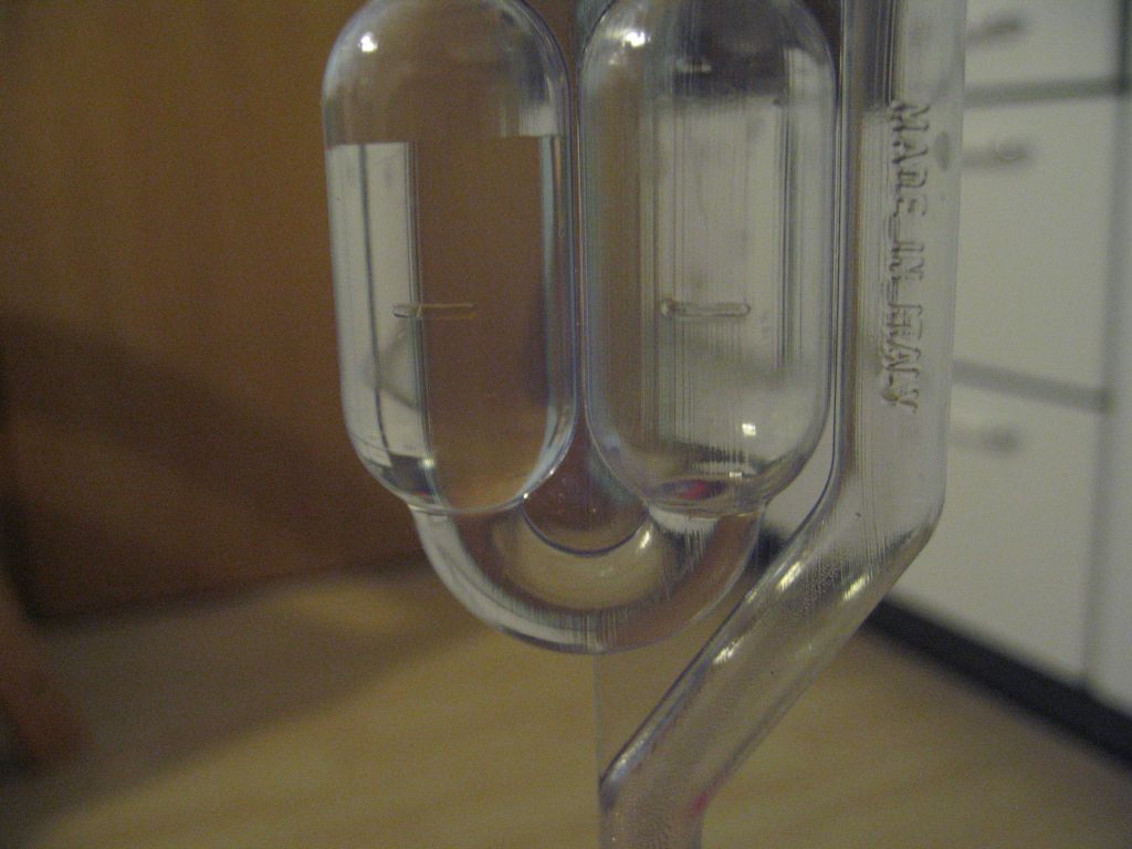

Nach fünf Minuten mit Verschluß und Gärspund.jpg (82.32 KiB) 14629 mal betrachtet

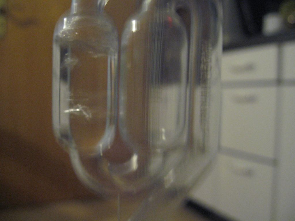

Da blubbt es zum ersten Mal.jpg (73.79 KiB) 14629 mal betrachtet
